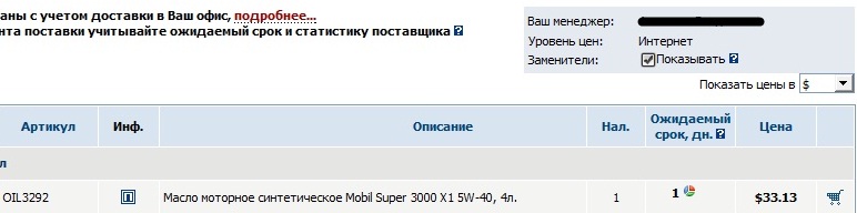

Олеся, через экзист масла не купите, только оригиналы. В ваш авто подходят очень много масел. Остановитесь на 5w-40, какого производителя выбрать - решать вам.
Сообщение Alexander » 27 апр 2011, 16:51
Nik_it_ON писал(а):через экзист масла не купите, только оригиналы.
Надо уточнить что через Белорусский Exist не купите, а у россиян всё есть и по привликательным ценам. (Питерские цены)
Vicus
Сообщений: 790
Сообщение Vicus » 28 апр 2011, 10:13
Alexander, а с доставкой нет вопросов?
