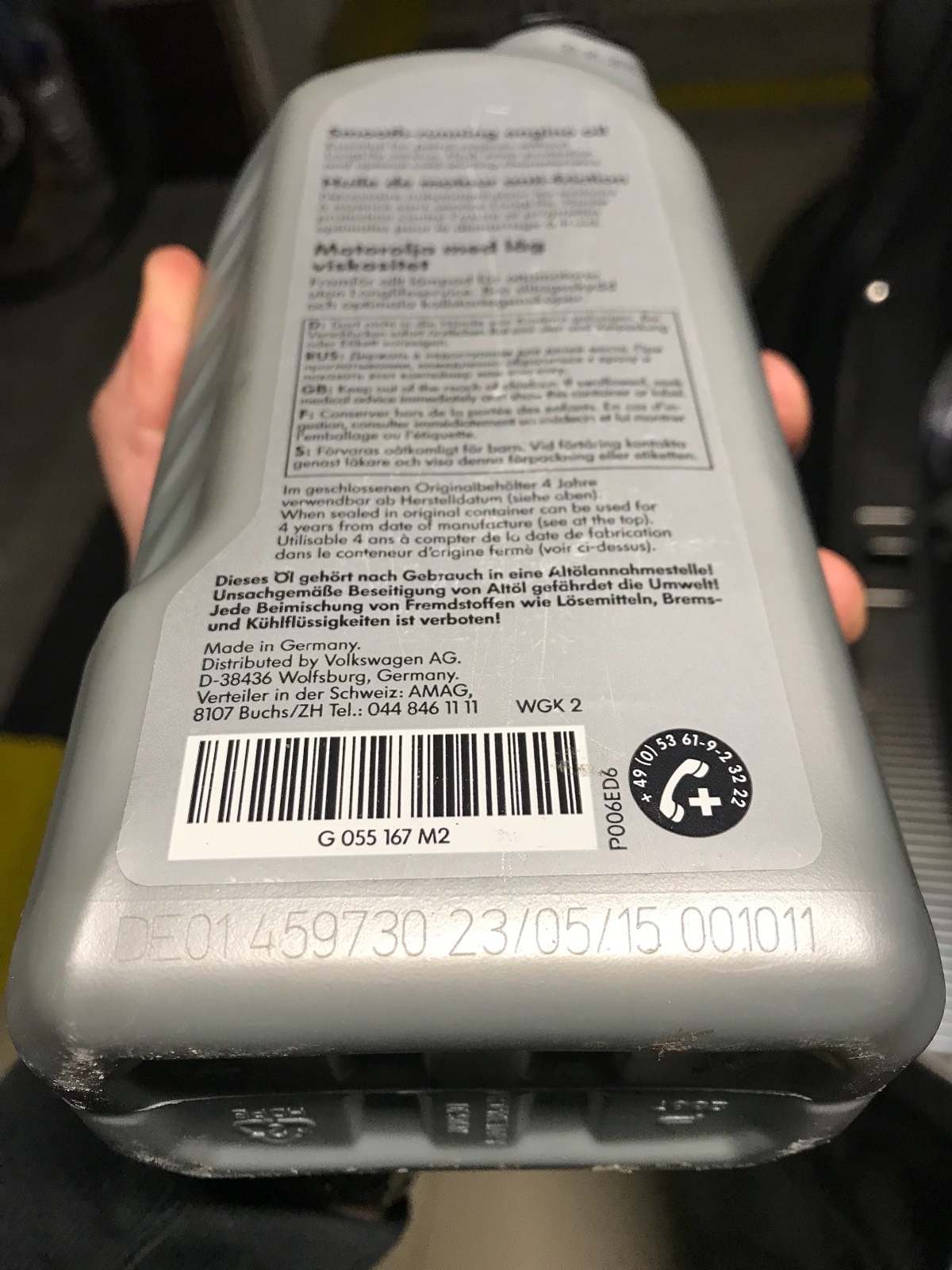

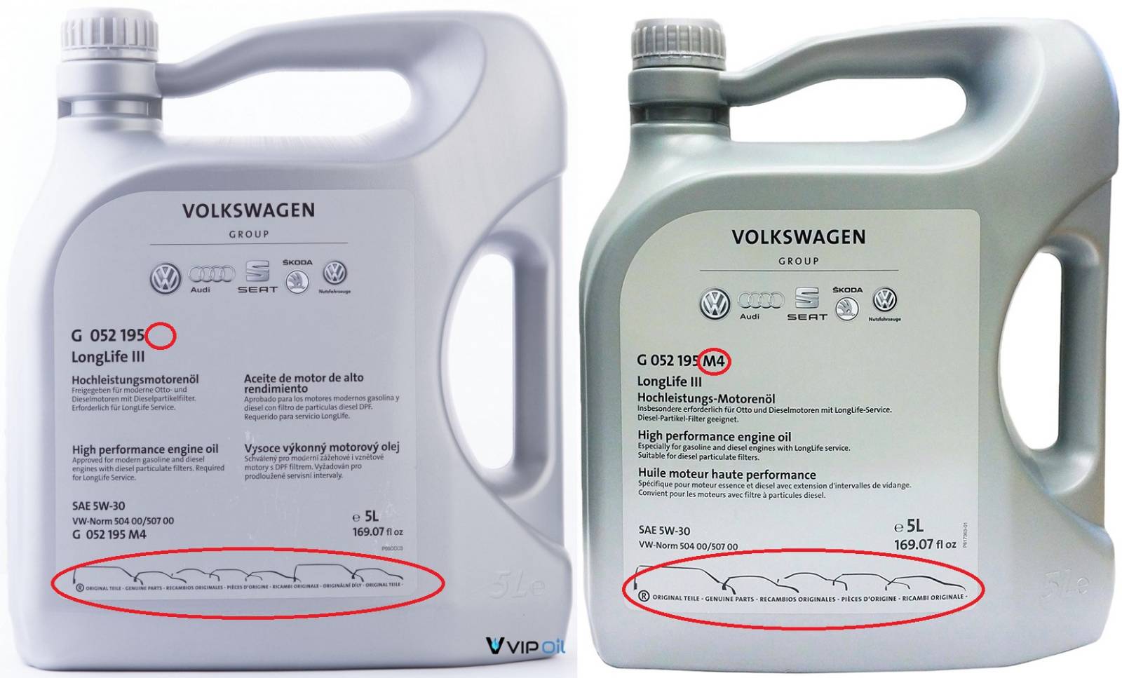

Макs, вот, к сожалению, нет акцизы, плохо. Так бы сам проверил поставщика. Я не помню была ли она сразу или я ее отодрал и выкинул.
Да и как акциза поможет уже. Производитель не подтвердил подлинность продукта.

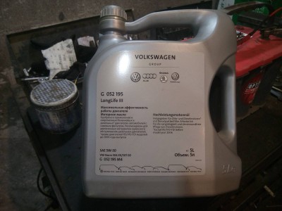

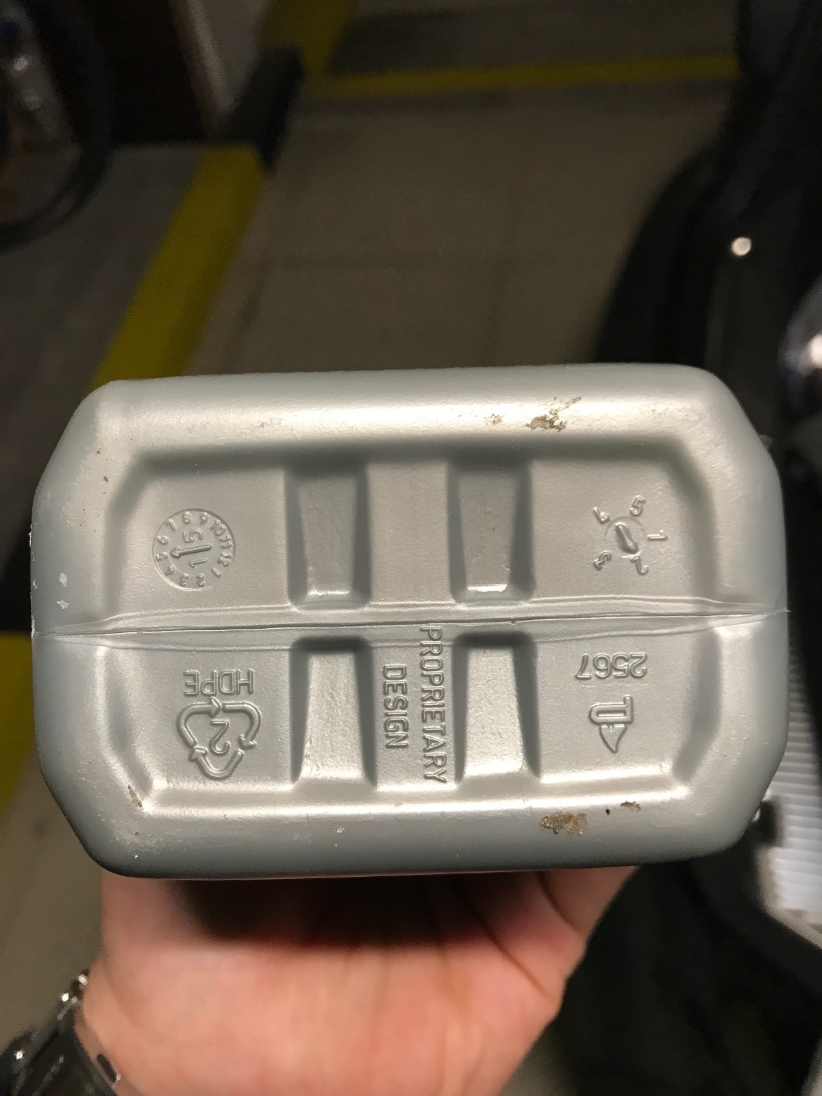

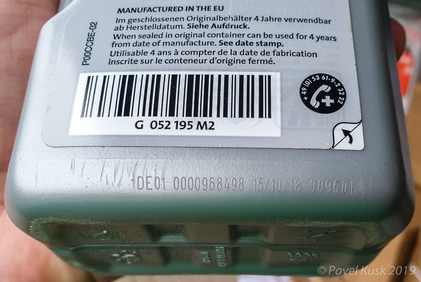

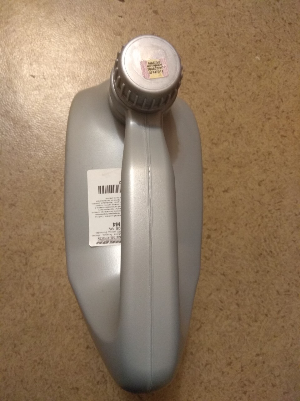

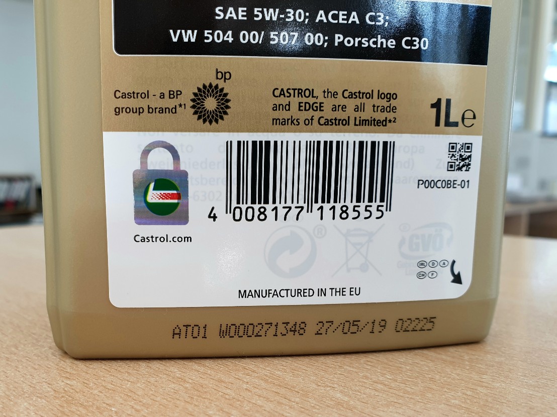

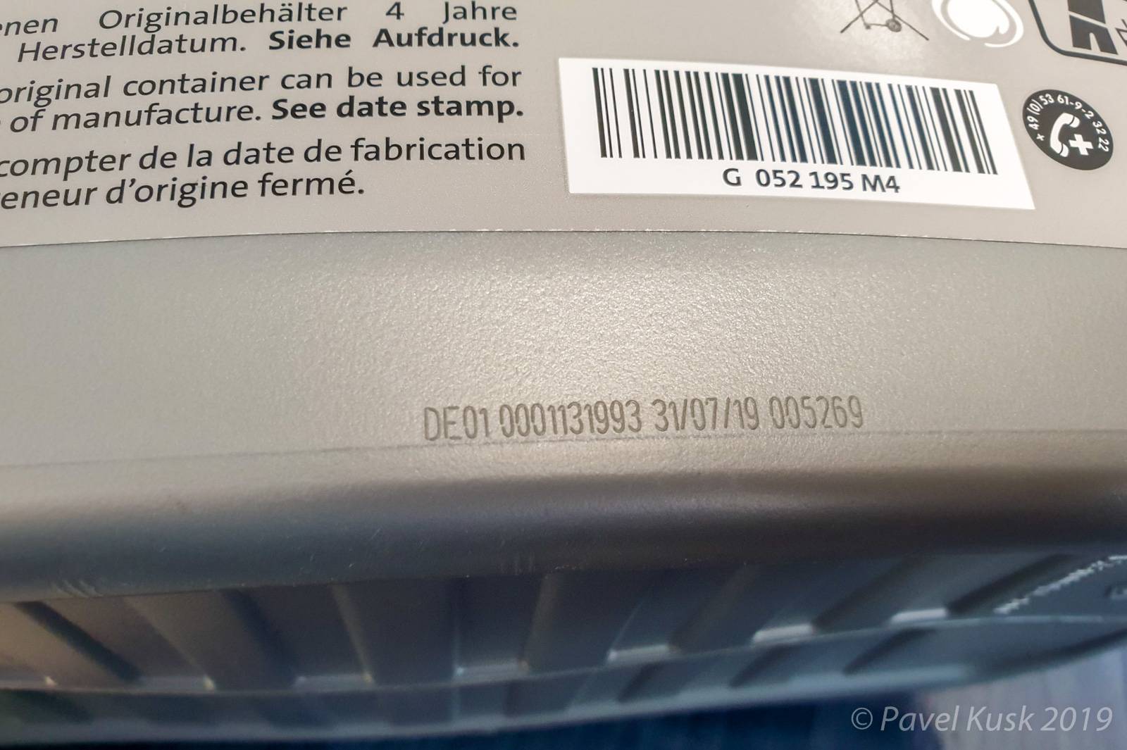

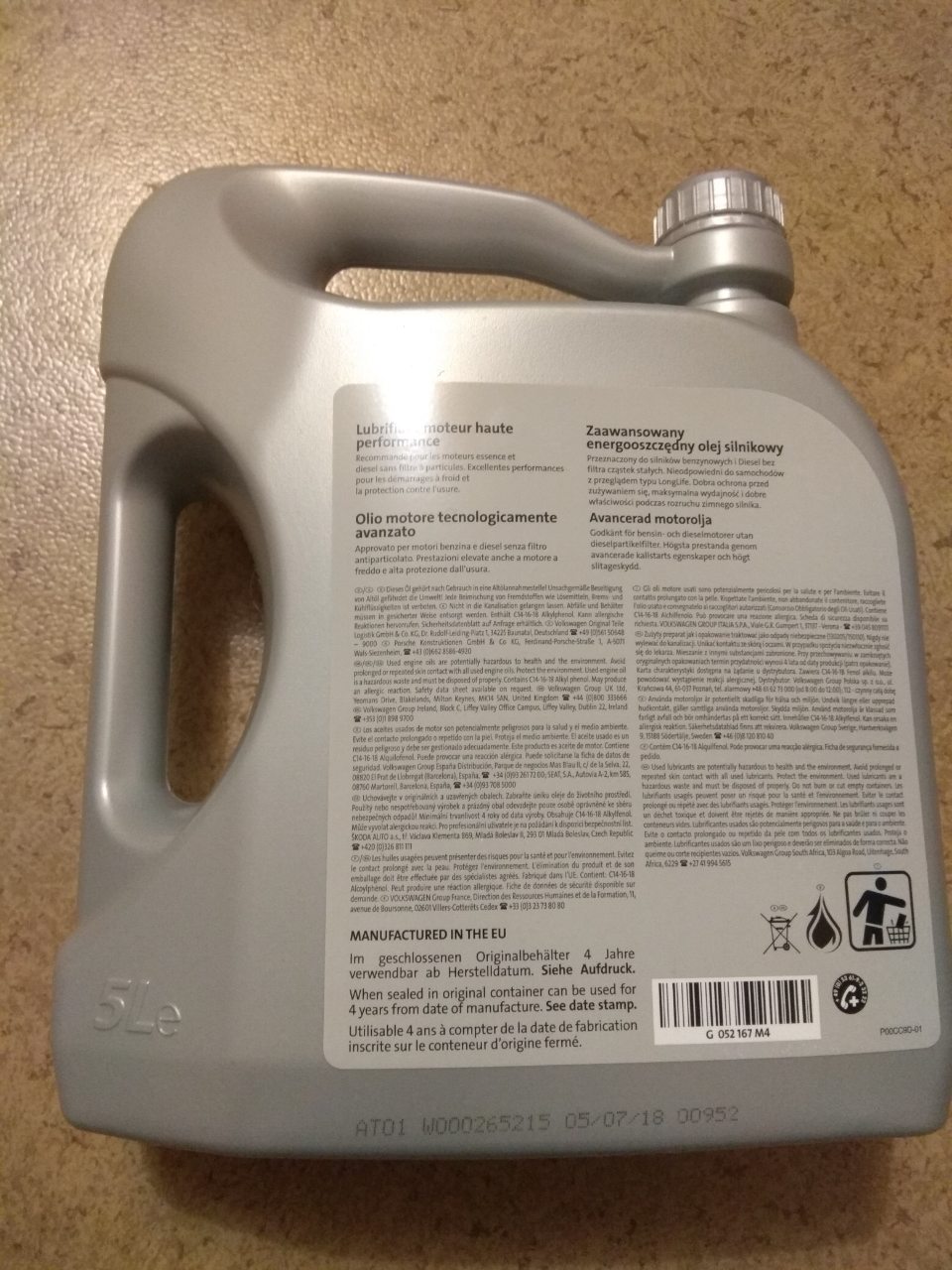

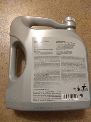

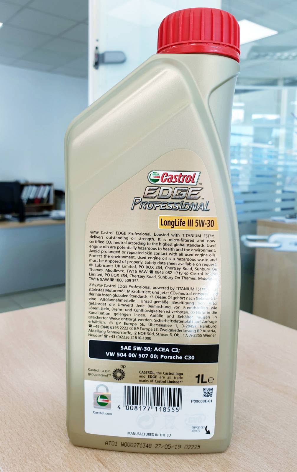

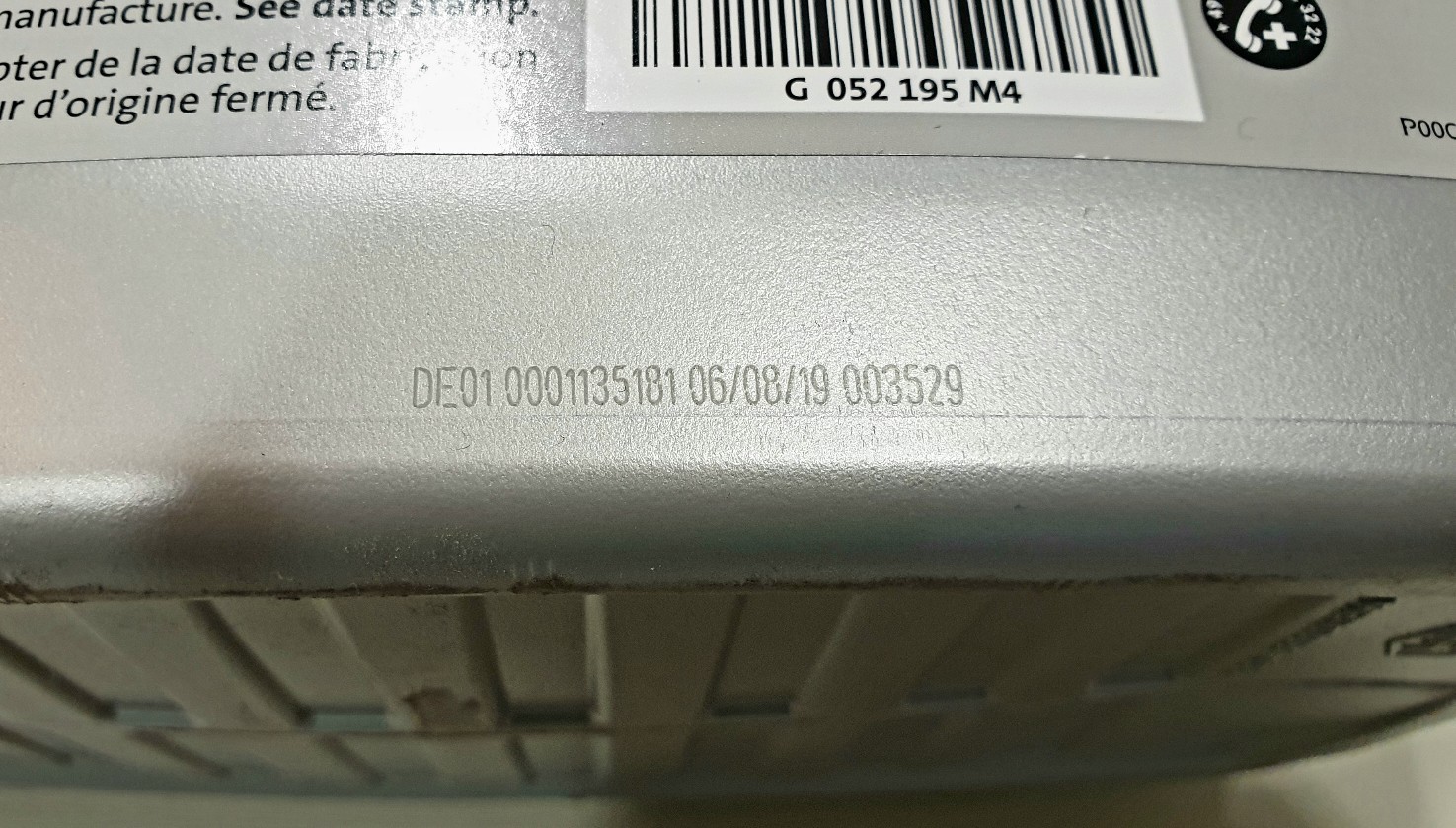

Взял у друга коды с двух канистр, которые он приобретал в магазине dviglo.by на Матусевича, 44 Б.
Поставщик масел в обоих случаях был Шате-М.
Отправил запрос:
"Здравствуйте.
Просьба проверить на подлинность две канистры масла, емкостью 5л, G 052 167 M4.
Коды внизу на тыльной стороне:
IT01 0000599903 12/05/17 001161
AT01 W000256547 31/01/17 02347
Масло покупал в РБ.
Спасибо".

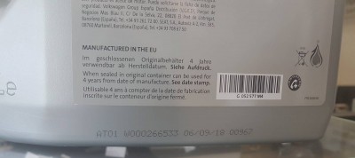

Вот ответ на запрос о подлинности масла:
"Андрей, здравствуйте,
Завод-изготовитель не подтвердил факт выпуска партии продукта с маркировкой IT01 0000599903 12/05/17 001161, а партия AT01 W000256547 от 31/01/17 выпускалась".
С уважением,
Иванов Александр
Технический эксперт, РФ и РБ
OOO "Сетра Лубрикантс"
Павелецкая пл. 2, стр.1
115054 Москва
Телефон: +7 495 961 27 87 доб. 2247
e-mail: Alexander.Ivanov@bp.com
www.castrol.com/ru
Вот такие дела...

Сообщение Паша » 18 мар 2019, 19:13
SoberAnd, когда подделывают масло, то канистры будут скорее всего с одной маркировкой. Плюс должен отличаться способ нанесения этой самой маркировки.
Одно понятно точно - дело скользкое с моторным маслом в нашей стране.

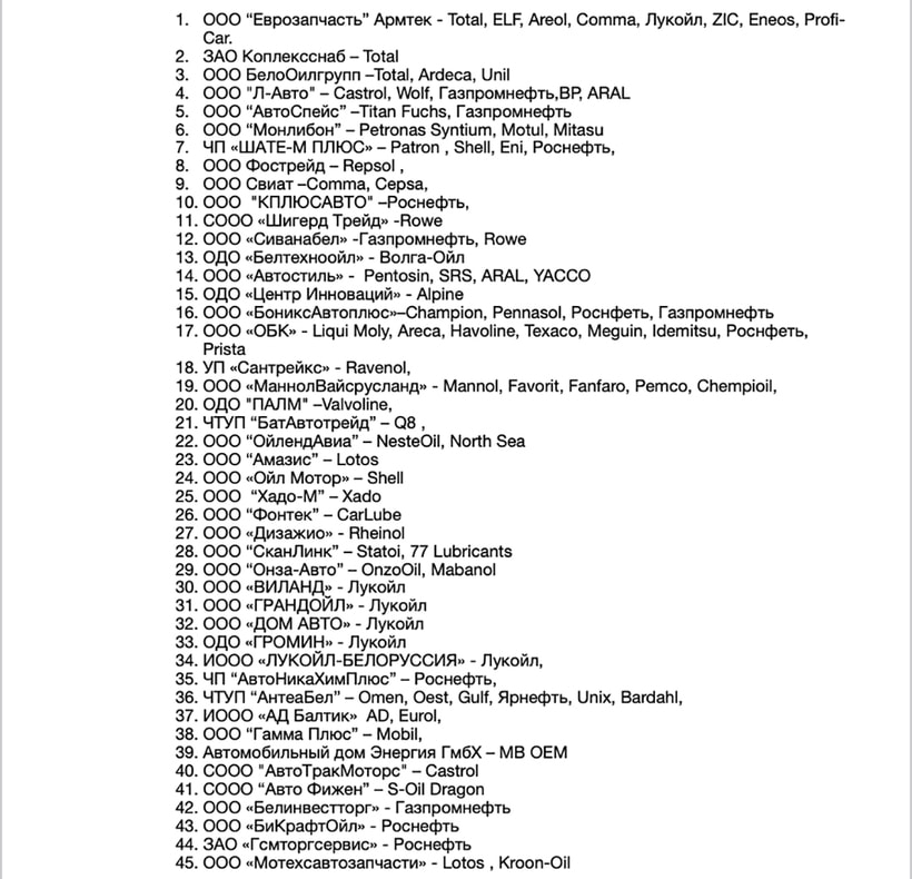

А где, кстати, глянуть список официальных поставщиков масла VAG в РБ?
Купил масло от МОНЛИБОНА.
Отправил запрос на BP. Написали, что не они изготовители этого масла.

Сегодня на онлайнере статья по маслам, выложили список официальных поставщиков. Оригинальное масло VAG, привозят только официалы и ВСЕ!

Что интересно, Шате-М уже нет в списках. Чего их убрали из списка.
Один левак они возят, получается :)
По оригиналу VAG получается только две компании в РБ.
Где интересно тарятся маслом Ауди-центры, их то нет в списке...

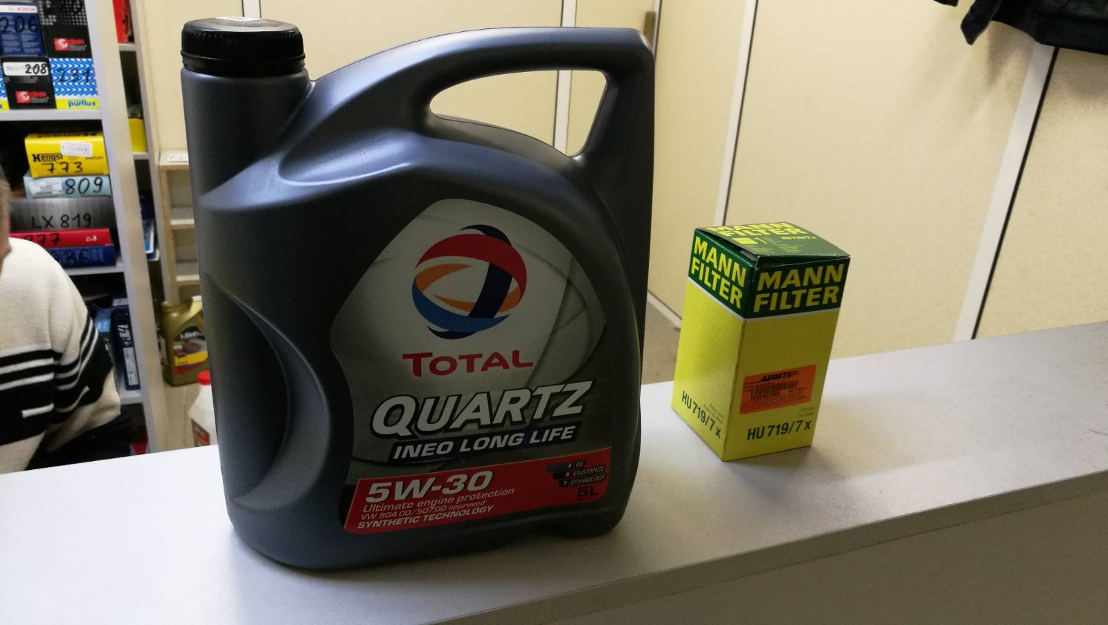

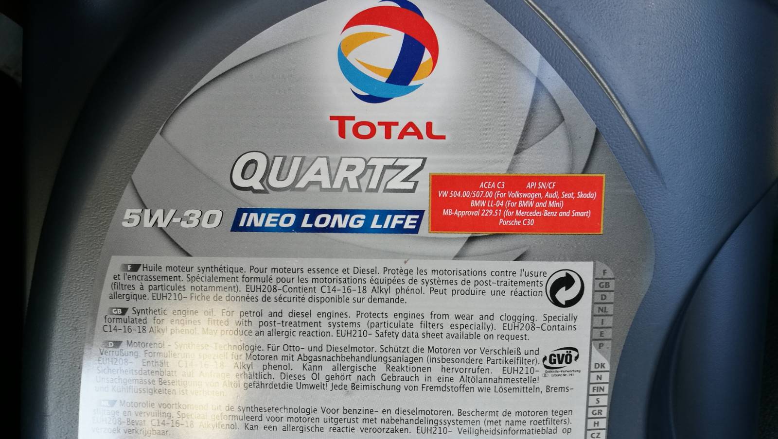

Лично я беру масло у коллеги alejandro82, он знает официальных поставщиков. Ну и потом смотрю чей акциз, для порядка.

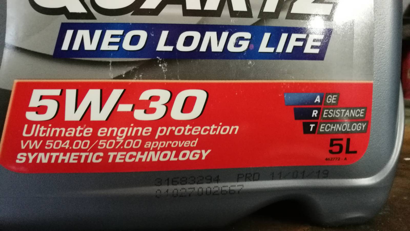

Например сегодня буду забирать Total Quartz Ineo 5w-30 504/507, поставщик ЗАО Комплексснаб :)

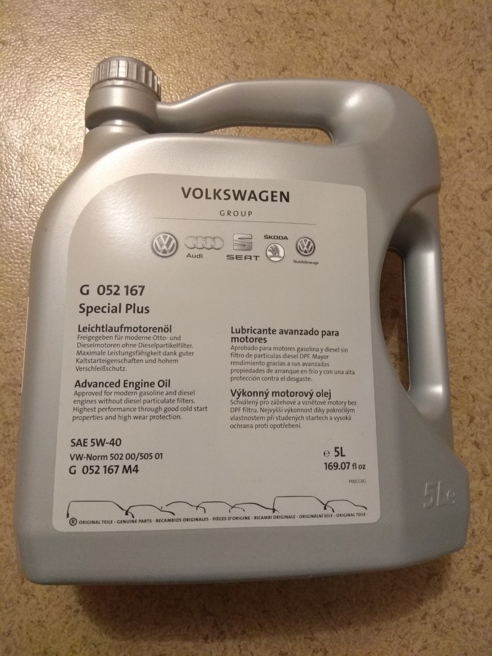

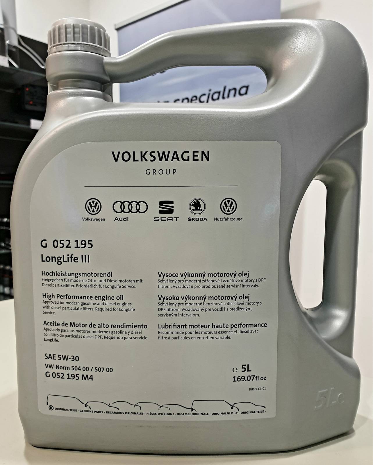

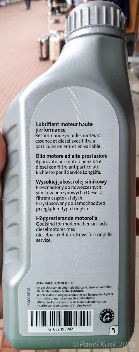

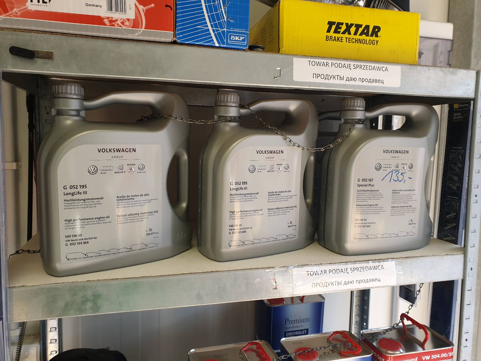

Сообщение Паша » 04 апр 2019, 20:02
Vital, покажи как канистра выглядит?
Почитал страниц 5 темы еще раз - у всех разные канистры. Причем что Польша, что Россия, что Беларусь. Из Германии нужно привезти масло для сравнения.
Какое масло рекомендовано и какое льем?
Сообщение alejandro82 » 04 апр 2019, 22:31
Паша писал(а):Источник цитаты у всех разные канистры
Все производители периодически меняют дизайн. И левак настолько незначительно может отличаться внешне, что к следующей замене уже и не вспомнить, на что нужно обратить внимание.

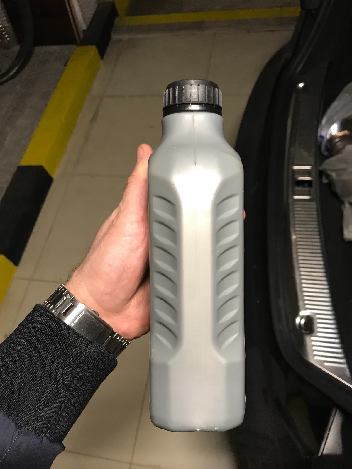

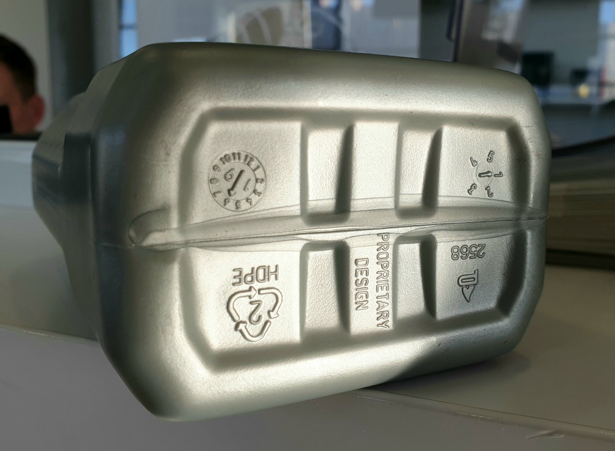

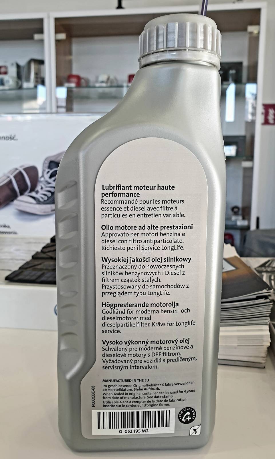

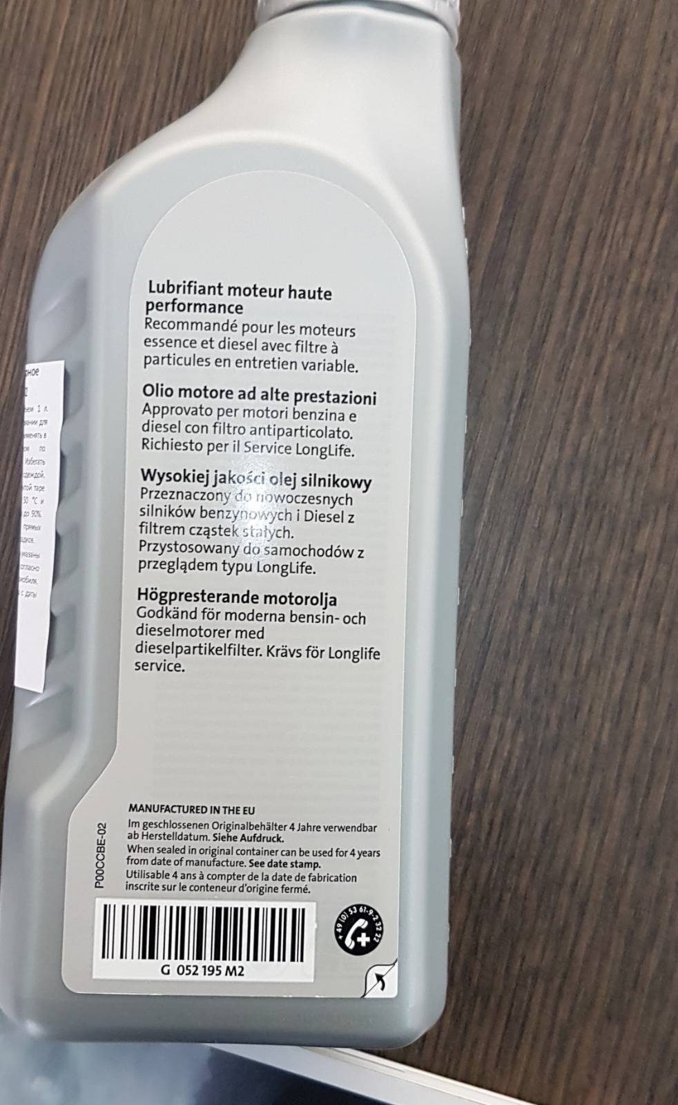

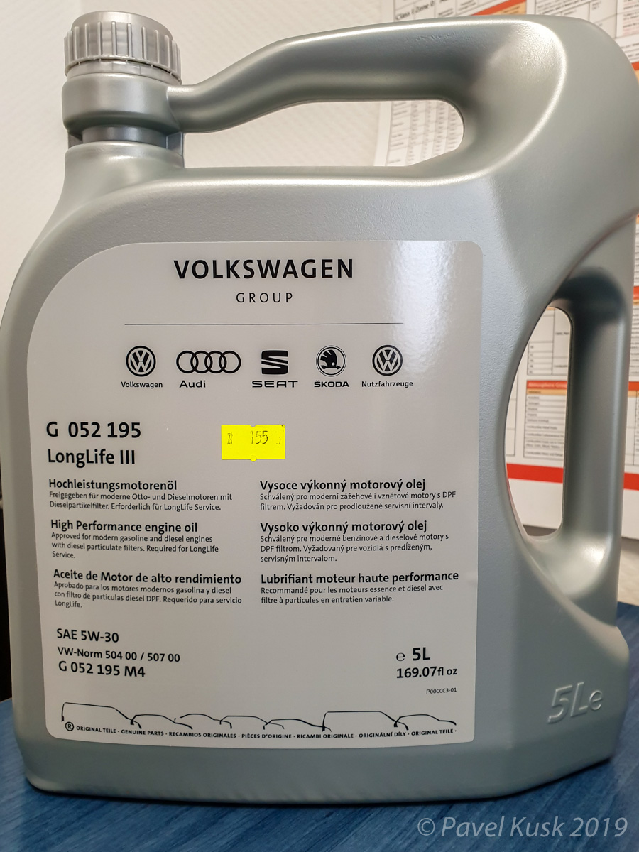

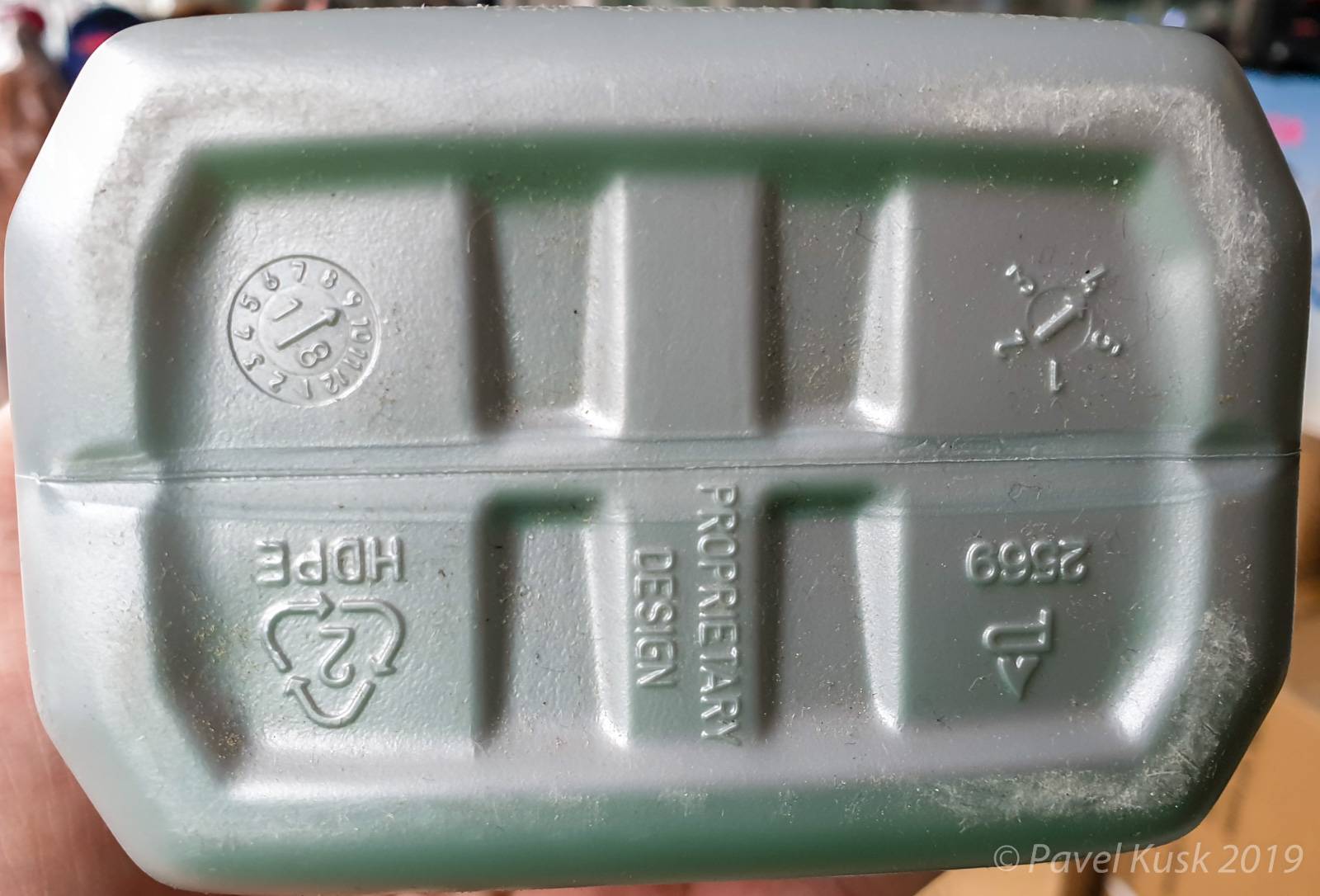

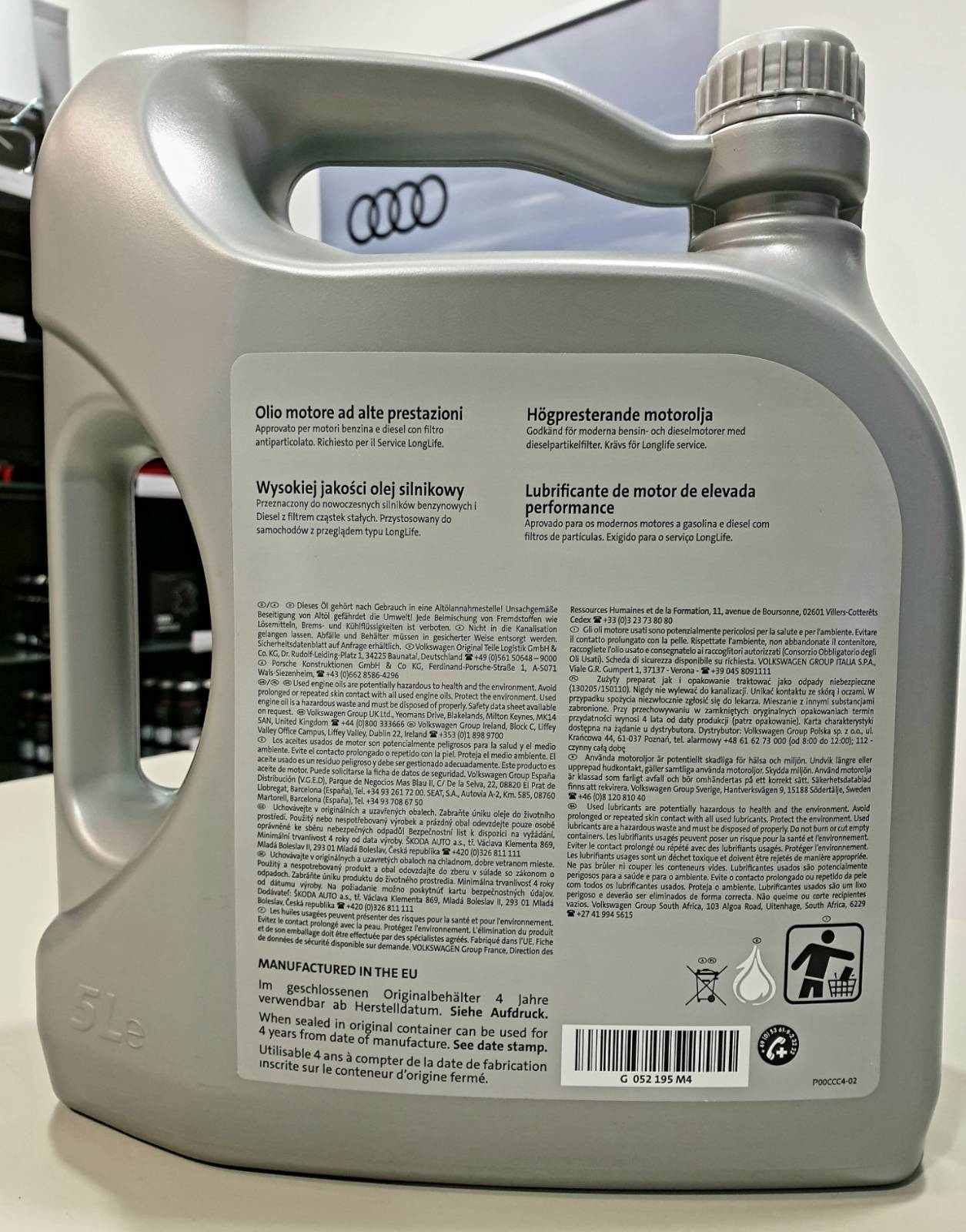

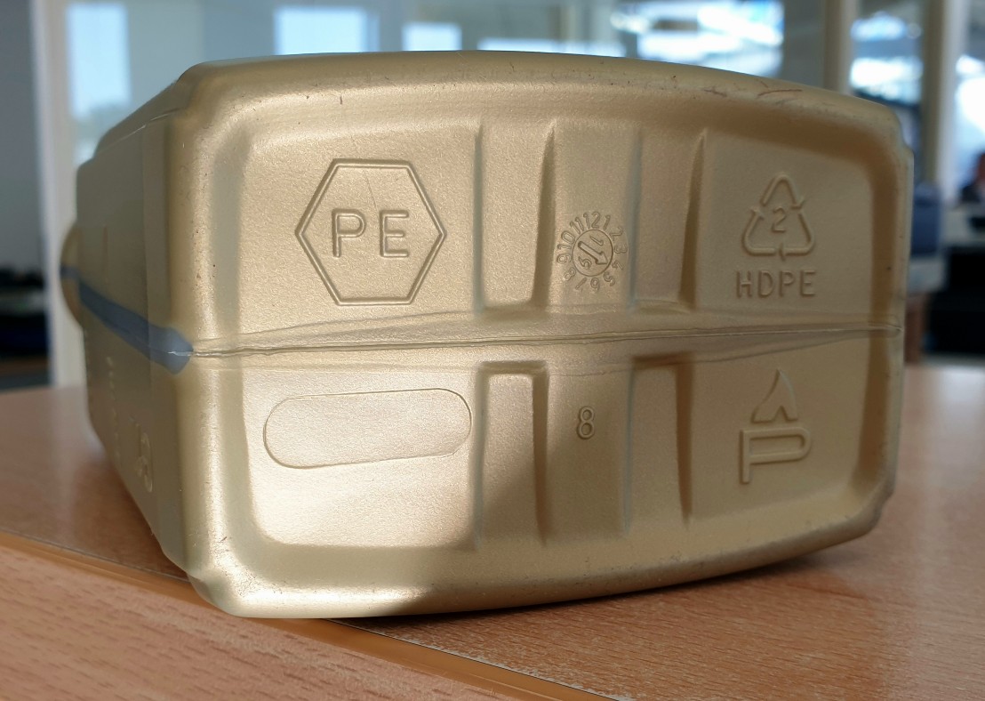

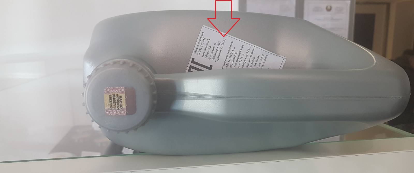

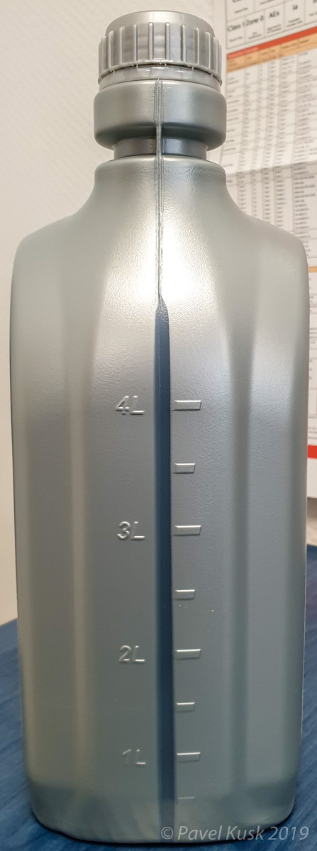

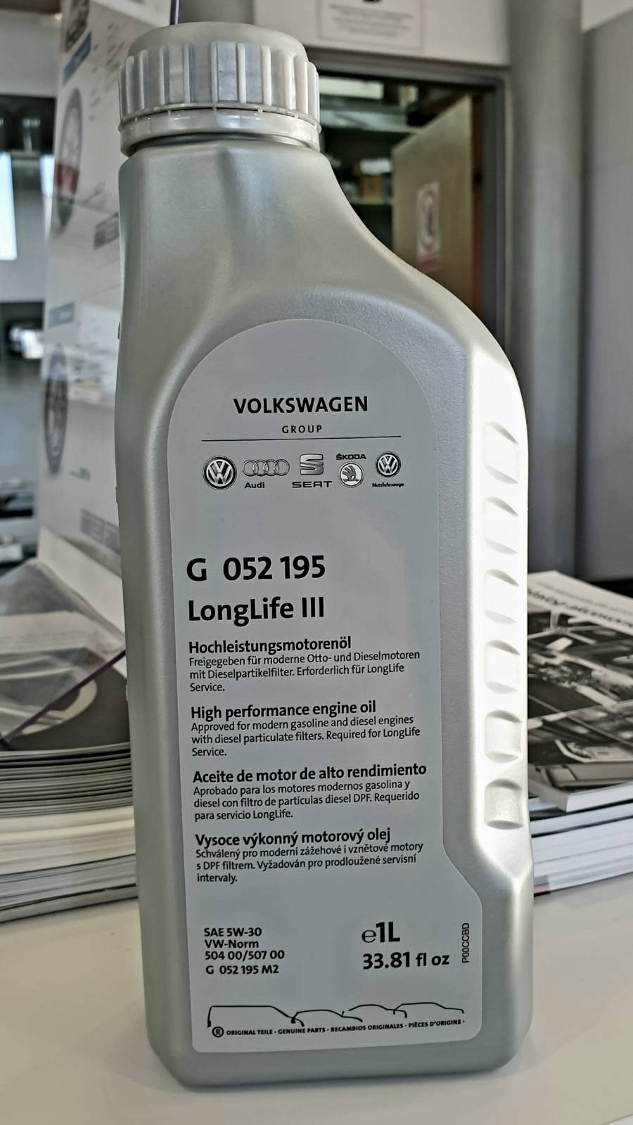

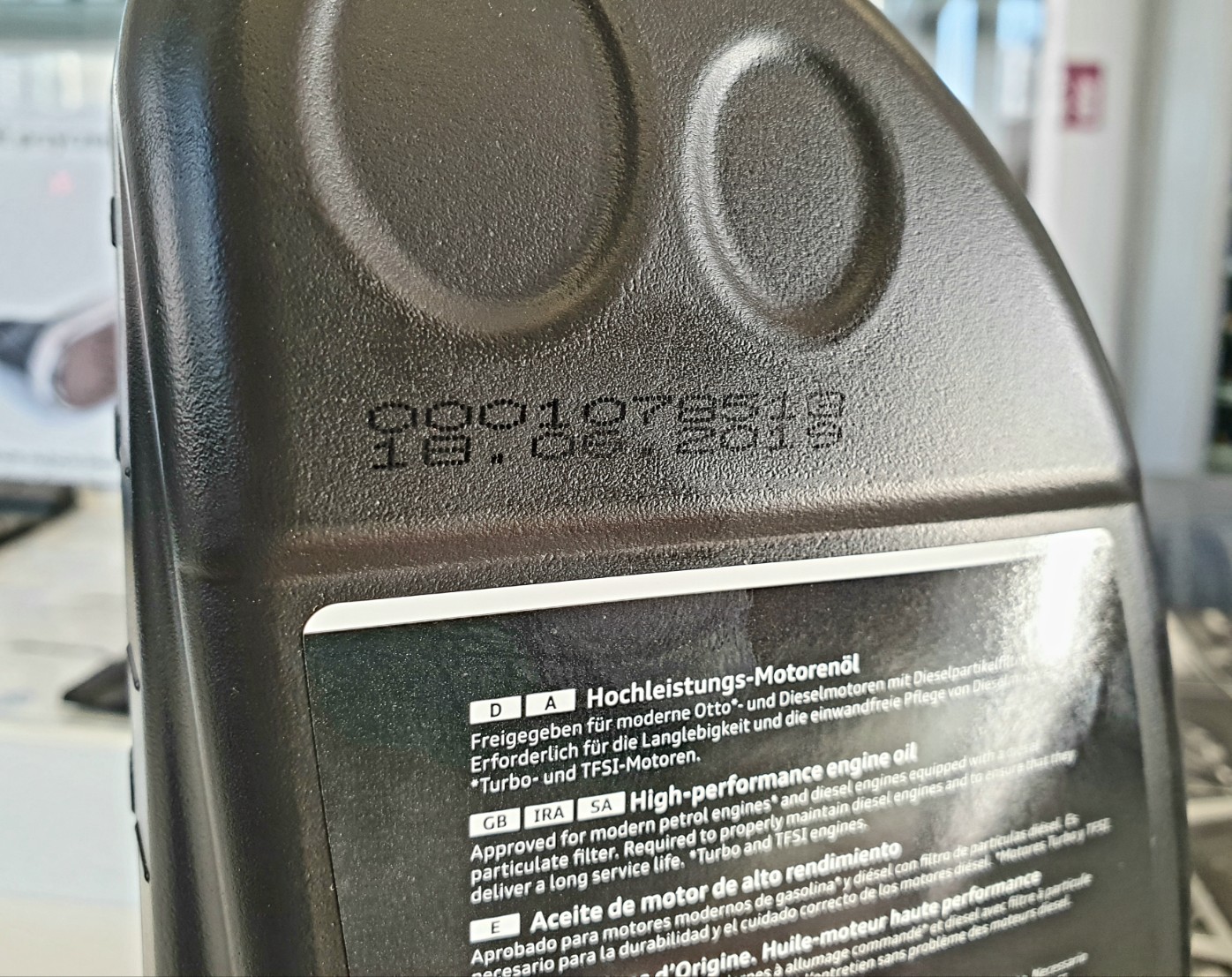

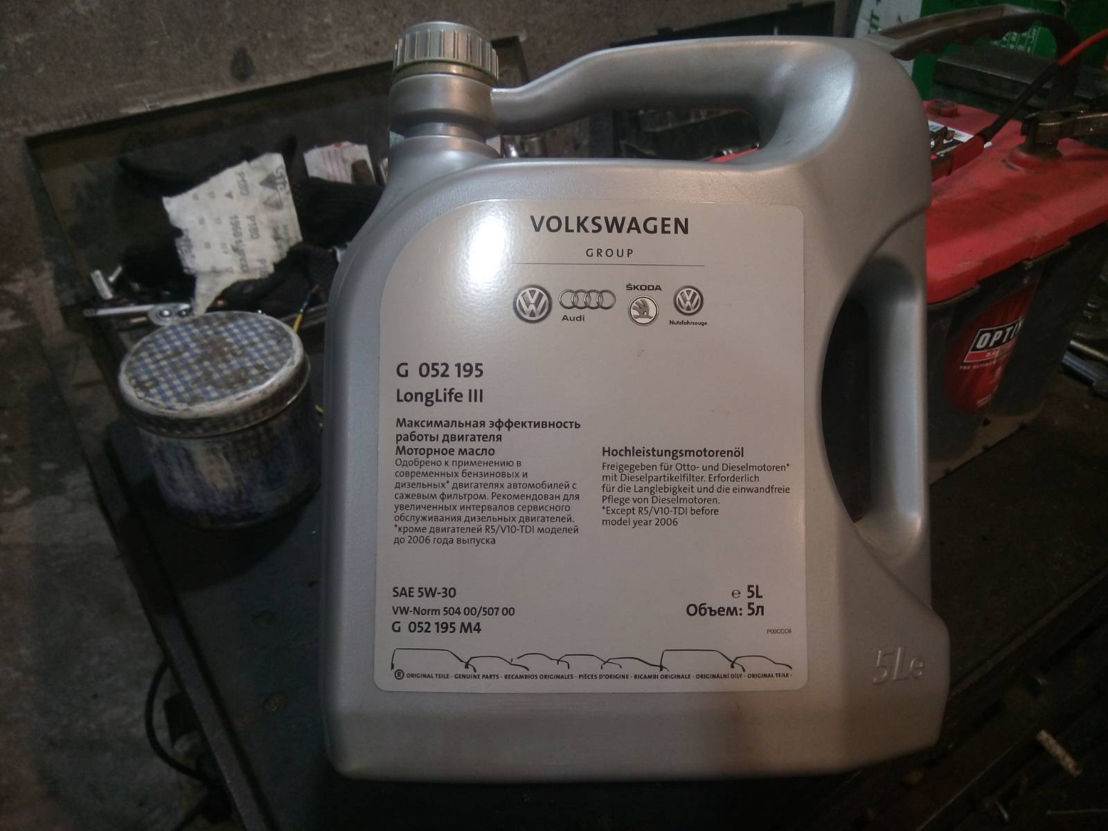

Сообщение SoberAnd » 05 апр 2019, 13:41
Масло от Монлибона, на запрос по которому я получил следующие ответы.
Ответ от GMOSTechnicalsupport@bp.com:
"Мы не можем подтвердить подлинность продукта, т.к. указанная партия продукта не поставлялась нашей компанией. Сожалеем, но мы не можем предоставить информацию о происхождении продуктов, которые не поставлялись нашей компанией".
Ответ от официального представителя Castrol в ветке по определению подлинности масла на сайте https://www.oil-club.ru:
"Мы не можем подтвердить подлинность продукта, т.к. указанная партия продукта не поставлялась нашей компанией на территорию РФ и РБ".
 "Фото 1"
 "Фото 2"
 "Фото 3"
 "Фото 4"
 "Фото 5"
Паша, это масло по фоткам очень похоже на польское, фотки на которое выкладывались вот здесь.
