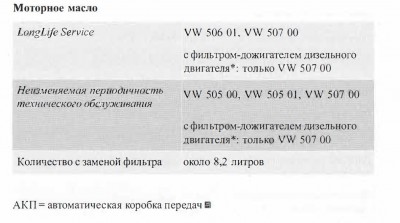

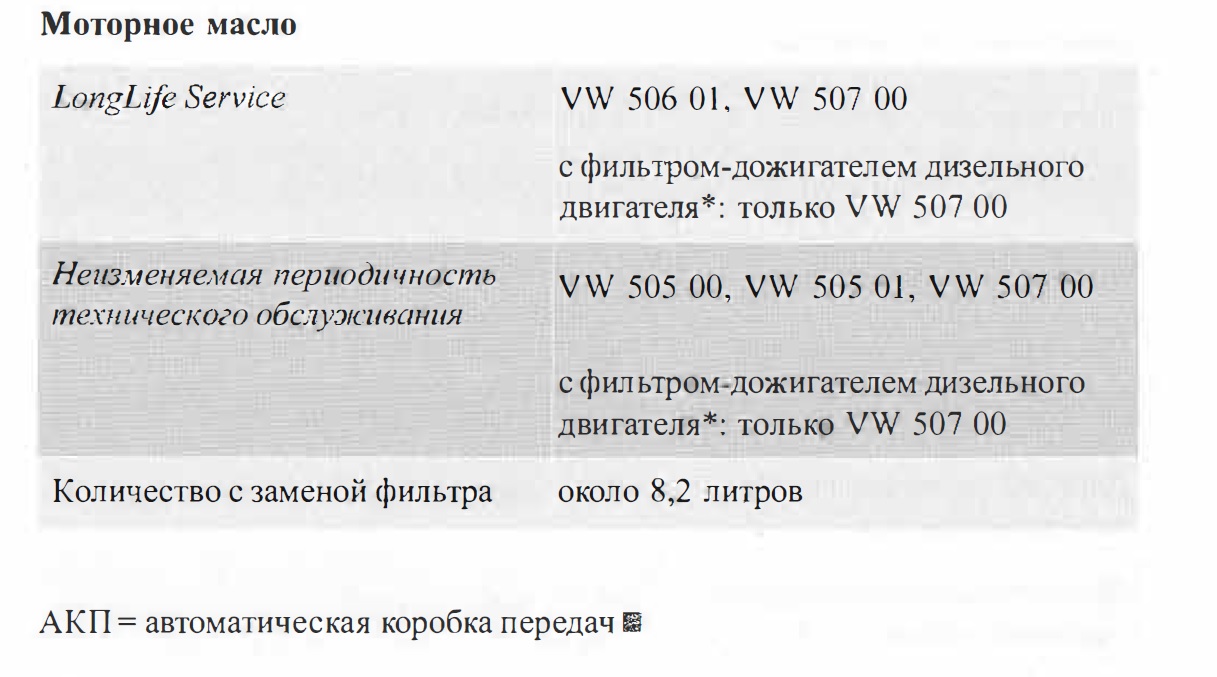

Сообщение fender » 13 дек 2017, 10:42
AnFid, брать у друзей клуба оригинал по хорошей цене.а вообще в руководстве по эксплуатации сказано:
впринципе, это все в шапке есть
AnFid
Сообщений: 3
Зарегистрирован: 28 ноя 2017, 13:48
Авто: А6Q 2.7 tdi CANC
Соответствие допуска масла конкретному мотору.
Сообщение AnFid » 13 дек 2017, 11:57
Благодарю,я правильно понимаю что если сажевый вырезан то 507 допуск мне не нужен?
