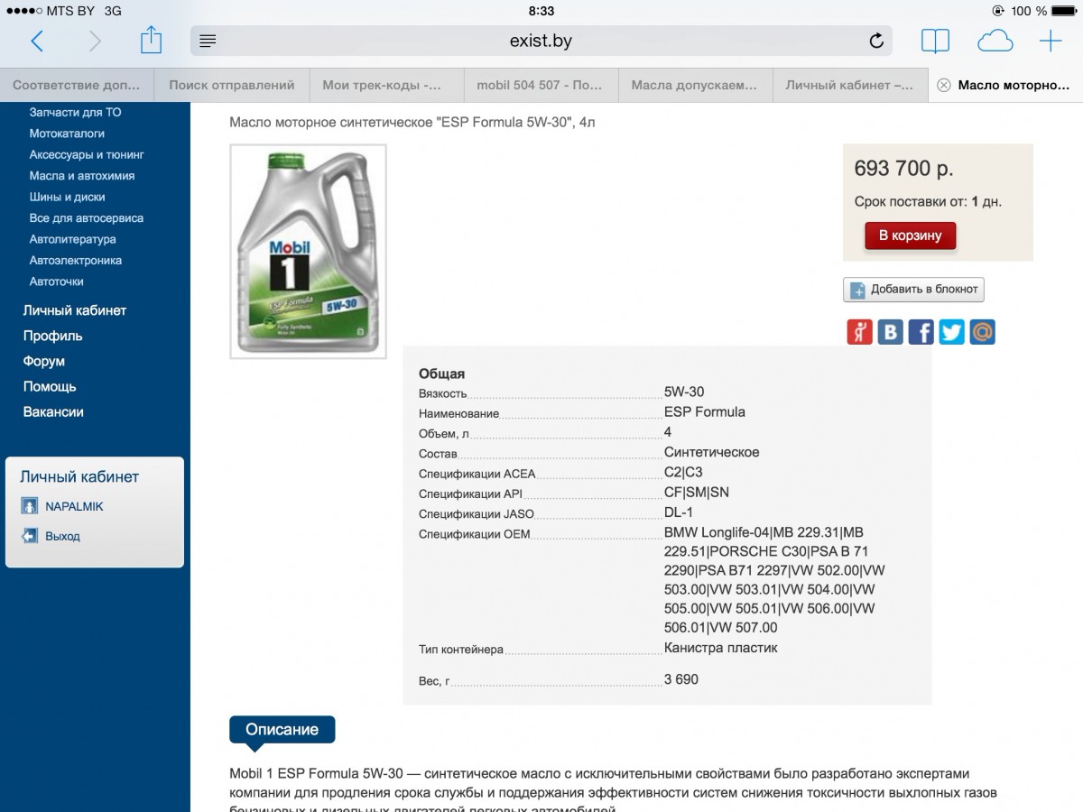

Сообщение NAPALMIK » 06 май 2014, 07:21
ООО в шапке только что увидел
обычная замена (4.2 - 257kw) - VW 502 00, VW 503 00, VW 504 00
Вот вроде подходящее!
VIN: WAUZZZ8E98A110162
Сообщение parovoz » 06 май 2014, 09:03
NAPALMIK писал(а):ООО в шапке только что увидел обычная замена (4.2 - 257kw) - VW 502 00, VW 503 00, VW 504 00 Вот вроде подходящее!
Повторяю, у вас FSI, а это специфичный мотор со своими болячками и рекомендация только 507 допуск.

Сообщение NAPALMIK » 06 май 2014, 09:09
Так в масле которое выше как раз есть 507 допуск!не понимаю подойдет оно или нет :cry:
Сообщение parovoz » 06 май 2014, 09:26
NAPALMIK писал(а):Так в масле которое выше как раз есть 507 допуск!не понимаю подойдет оно или нет :cry:
Подойдет, я про указанную цитату из шапки.

Сообщение NAPALMIK » 06 май 2014, 09:36
Ааа! Понял! Спасибо :drinks:
