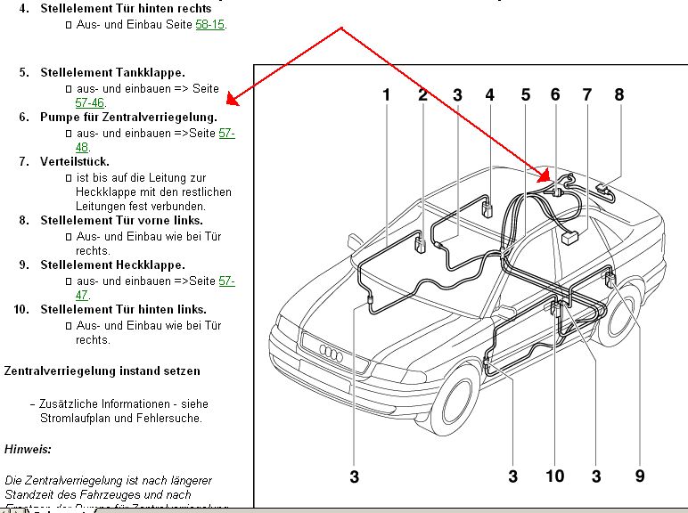

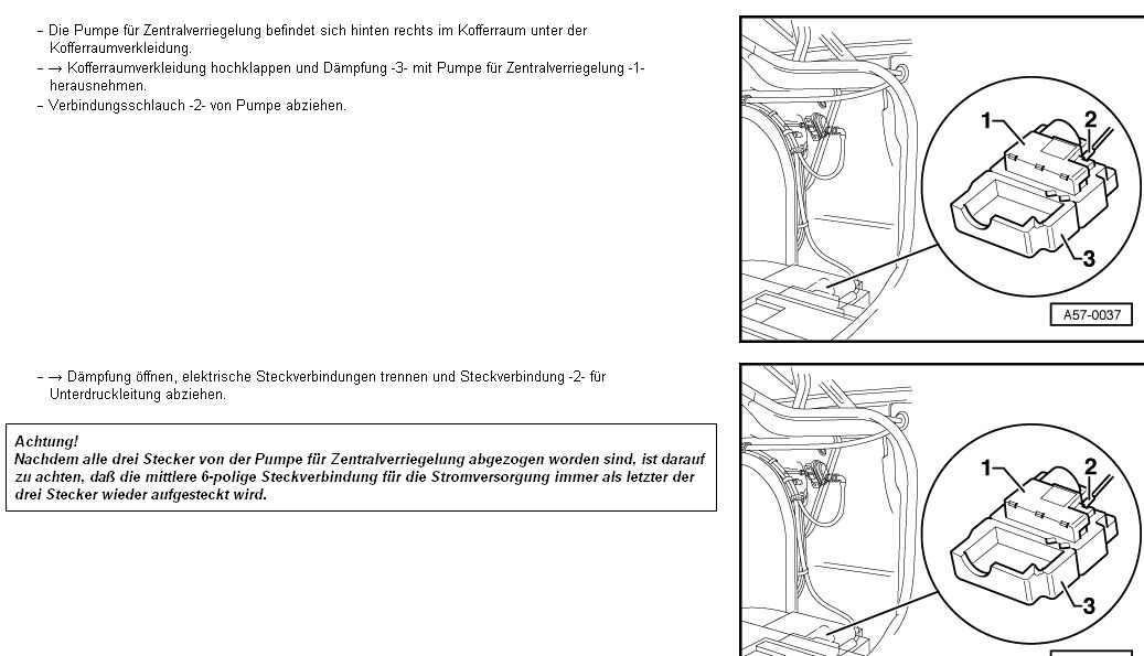

Всем привет! Подскажите где стоит блок комфорта, Ауди а4 б5,2000 г.в, как добраться до него
Сообщение DIA » 29 июл 2015, 22:28
У вас нет блока комфорта вас надули, вместо него стоит центральный замок, стоит сзади в багажнике по картинке доберетесь до него.
