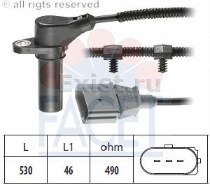

Добрый вечер уважаемые пользователи может кто сталкивался с такой проблемой у моего знакомого плохо заводиться машина сначала при заводке приходиться изрядно крутить стартером потом машина заводиться и работает без проблем до следующей заводки, плохо заводиться как на горячую так и на холодную ошибок на панели приборов нет, двигателя AUY Мощность, л.с. 115, Сделал я ему диагностику показала следующие ошибки:
16705-датчик оборотов двигателя G 28: недостоверный сигнал.
16989-неисправен блок управления.
Датчик оборотов двигателя был заказан на экзисте и заменен на новый правда не оригинальный, результатов не дало, и ошибка осталась хоть и сбрасывал при помощи шнурка ваг ком.
И еще при заводки а она длица секунд 15 при не прирывном вращении стартера обороты двигателя скачут до 5 тыс.
что делать?
Добавлено спустя 11 минут 35 секунд:
я так понимаю это Датчик частоты вращения (заказвал вот такой Facet 9.0504)
Датчик оборотов двигателя G28
