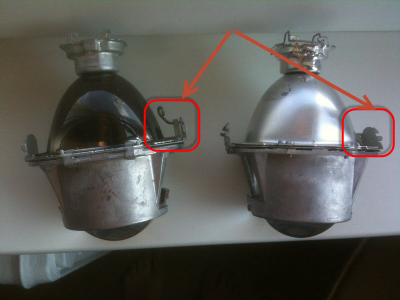

bykot, нет возможности глянуть видео ...Так всё-таки переключив рычажок, что получаем ? :oops:
Могу ли я купив Англйскую фару и поставив европейские линзы получить полноценную европейскую фару с которой без проблем пройду техосмотр ?

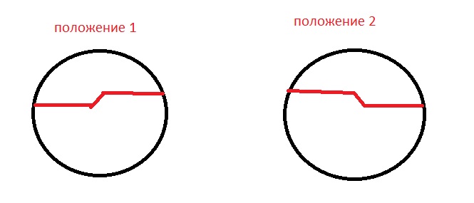

Сообщение bykot » 04 ноя 2014, 21:22
простите за мой "английский". Попытался изобразить схематично:

Сообщение bykot » 04 ноя 2014, 21:29
vova_frog, так что рычажок дернул, свет настроил и в чем отличия от европейской?
vova_frog
Сообщений: 106
Зарегистрирован: 28 фев 2010, 11:17
Авто: Pajero 3 3.2DiD
Сообщение vova_frog » 04 ноя 2014, 21:39
bykot,
вам виднее - к стенке и опыты ставить - если галка на месте - lets go
они с такой шторкой взаимозаменяемы (дальний скорее всего одинаковый)

Сообщение Димон на Аванте » 04 ноя 2014, 21:47
Димон на Аванте писал(а):Могу ли я купив Англйскую фару и поставив европейские линзы получить полноценную европейскую фару с которой без проблем пройду техосмотр ?
:hi:
mezen
Сообщений: 493
Сообщение mezen » 05 ноя 2014, 08:51
А почему нет? Там отличие только в шторке линзы.
Сообщение bykot » 05 ноя 2014, 10:22
линзы свои приносил товарищу посмотреть, у него пежо 406 купе, так говорит у них такой фишки нету с перебрасыванием шторки, т.е. нужно новые фары/линзы ставить.
