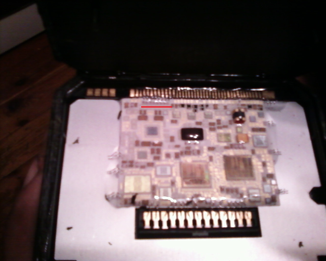

Сообщение Stimpack » 30 июн 2013, 08:13
Сняли вчера с другом-"гинекологом" блок, просмотрели под лупой - вроде ничего криминального. На плате есть ряд из 8 контактов покрупнее, предположительно с датчиков скоростей. Тестером трогать, чтобы найти соответствующие контакты на разъеме страшновато - слишком мелкие. Крайний левый, как показалось, плоховато контачит с платой - шевелится если коснуться иголочкой. Жаль фотика под рукой нету.
Кто знает, отвечают ли эти 8 контактов за датчики скорости, в частности крайний левый? И вообще может у кого-то есть информация по распиновке? По схеме в мануале не совсем понятно, вроде 28-ой и 12-ый для кваттры :kurevo:
Добавлено спустя 2 часа 33 минуты 28 секунд:
Прозвонили передний левый датчик (12 и 28), такое же сопротивление как и у исправного правого (15 и 16), и у одного из задних... Подозрительный контакт как раз и выходит на 12-ый... :( Припаять без спец.оборудования невозможно, поэтому поставил пока это все назад, надо искать спеца. :wall: Из-за отключенной ABS тормозные усилия между осями не распределяются и задние колеса блокируются при торможении интенсивнее среднего (зад легче переда). Уже пару раз по 10м нарисовал задними.

Сообщение Stimpack » 09 июл 2013, 13:26
Плевались, паяли, припаяли кое-как. Первых 10км ехал нарадоваться не мог, потом снова стрелка упала и АБС засияла :girl_cray: , но уже расклад совсем другой
18057 - Powertrain Data Bus: Missing Message from ABS Controller
P1649 - 008 - Implausible Signal - Intermittent
Блок ABS соответственно VAG-COM'ом не читается больше. :(
РАссматриваю вариант не загоняться, да и взять в Польше такой блок? Или может у кого координаты есть спецов по ремонту блоков, чтобы гарантию дали на месяц хотя бы?

Сообщение Stimpack » 12 июл 2013, 16:17
Нашел спеца по перепайке, восстановили контакты, которые мы похоже повредили с другом, укрепили остальные - блок теперь читается, но ошибка по датчику скорости осталась и уже не сбрасывается никак, похоже на этот раз проводка или сам датчик "дошёл", площадка на плате (которую мы с другом паяльником до этого пытались) целая по его словам, пины прозваниваются. Сошлись на "полцены", в скором времени додиагностирую датчик до конца. Жаль что я блок вскрывал конечно, может и убили площадку тогда, гадай теперь :(
Если кому-то нужно, то вот контакты // (044) 477 61 05 (Вадим)
Цена "пропайки" блока типа моего ~$70 (отсносительно демократично) с пожизненной гарантией, если не вскрывался до этого. Да и в принципе мало кто берется за вскрытые блоки...
