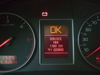

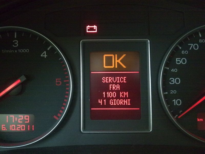

Здравствуйте. Загорелась такая надпись на итальянском. Подскажите что это значит и можно ли перевести урезанную версию бортового компа на немецкий или английский языки?
Сообщение Властелин колец » 14 окт 2011, 23:17
diss писал(а):Подскажите что это значит...
до проведения ТО осталось 1100км либо 41 день
SviP
Сообщений: 140
Зарегистрирован: 04 сен 2010, 10:50
Авто: A4 2002 1,8Т АМВ quattro АКПП
Откуда: Брест
Сообщение SviP » 15 окт 2011, 10:20
diss писал(а):на немецкий или английский языки?
Теоретически...
Шнур, ВагКом, 17-панель приборов, 07-кодирование.
Изменить нужно третью цифру в кодировке (xx?xх).
Всё есть на сайте, вот тут:
http://www.audi-belarus.by/wiki/index.p ... ной_панели
Сброс сервисного интервала, вот тут:
http://www.audi-belarus.by/wiki/index.p ... _интервала
