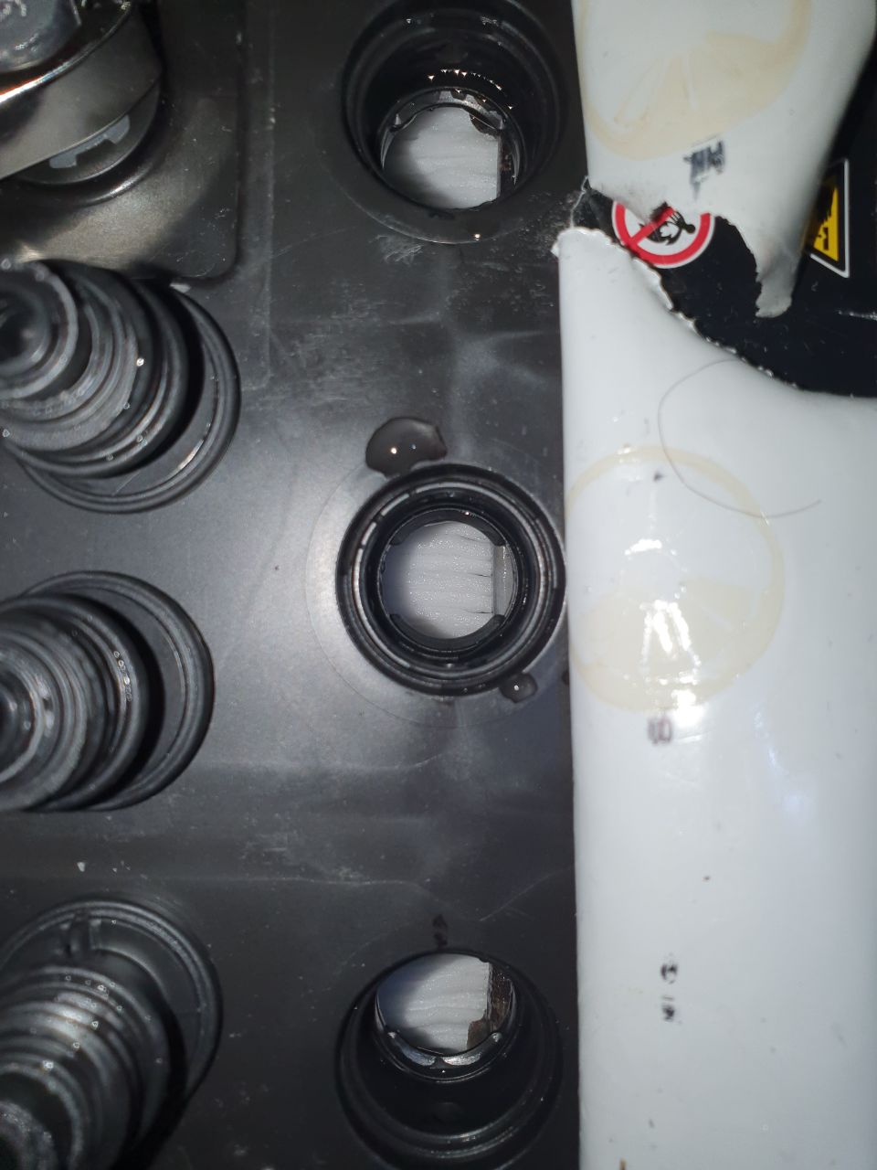

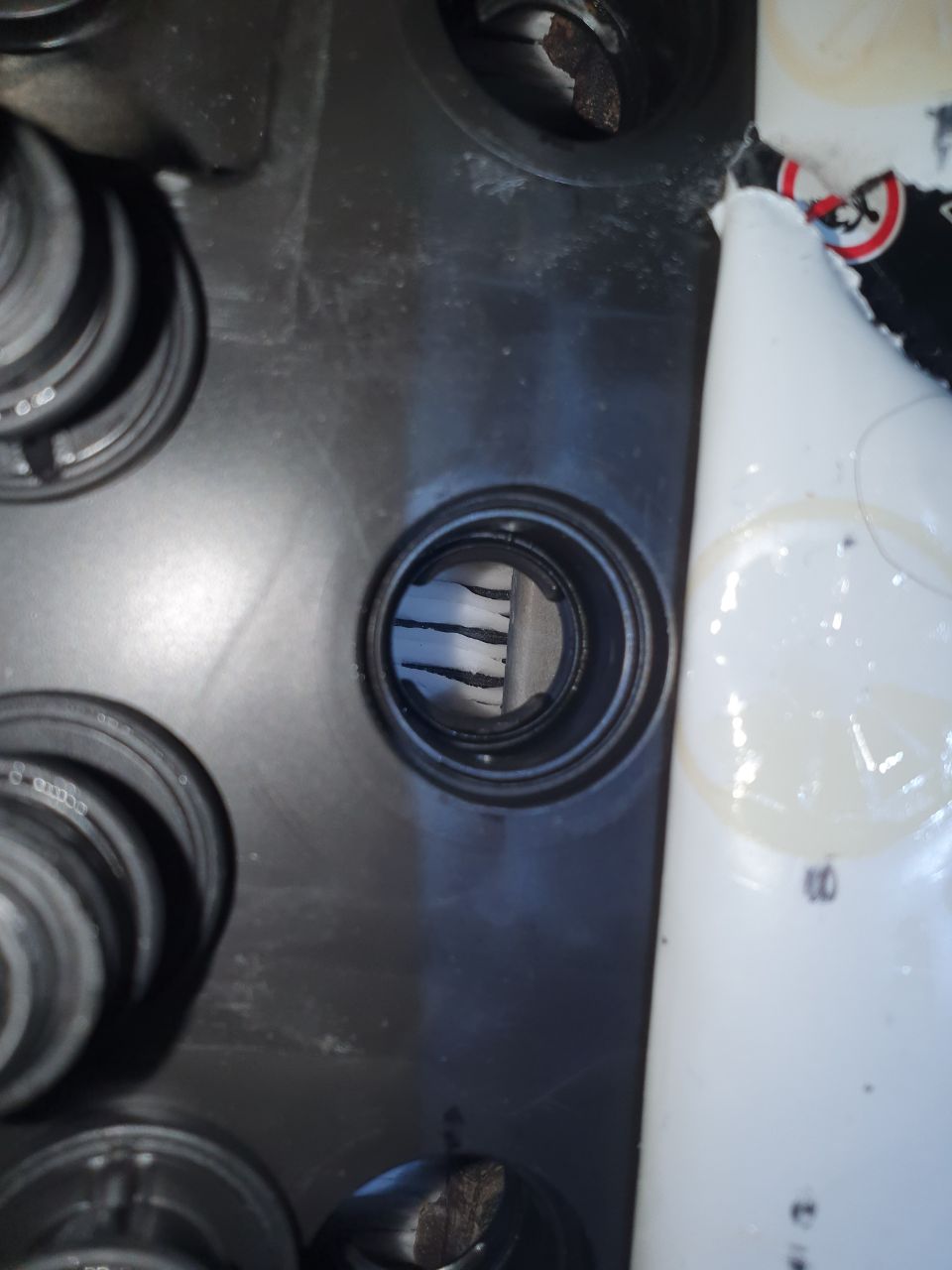

выдались длинные зимнии каникулы,решил побаловаться со старым (11лет) агм аккумом. после ктц (заряд-разряд), слилось всего лишь 46 Ач.
это при 92Ач оригинальных. открываю крышки .... а маты сухие.
долил водички
немного полегчало ему.ктц - слилось 62Ач. думаю после еще нескольких таких ктц был бы еще прогресс в лучшую сторону,НО времени больше нет - неделя пролетела
.Отправлено спустя 3 минуты 11 секунды:
alejandro82, желе это не в агм, а в гел аккумах.там электролит в загущенном виде. в агм электролит не свободно плещется,а связан в матах. но суть таже.
