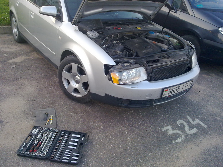

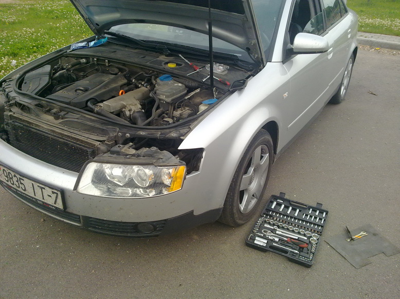

Nik_it_ON писал(а):так для того чтобы лампочку ближнего света поменять тоже нужно фару целиком снимать)
только левую, в правой только воздуховод к фильтру ;)

я поменял не снимая фар, в левой конечно туговато пришлась, но получилось. Для этого открутил бачек с жидкостью для гидравлики, но патрубки не отсоединял, поставил его боком, а еще перед фарой на креплениях закреплены провода, вот ивместе с креплением их и убираешь в сторону, после уже есть какой никакой доступ к лампочке ближнего света,.... Это разумееться лучше чем фару снимать, а потом еще и выставлять ее на место...

снимать и удобней и быстрей и фара становится на свое место ;)

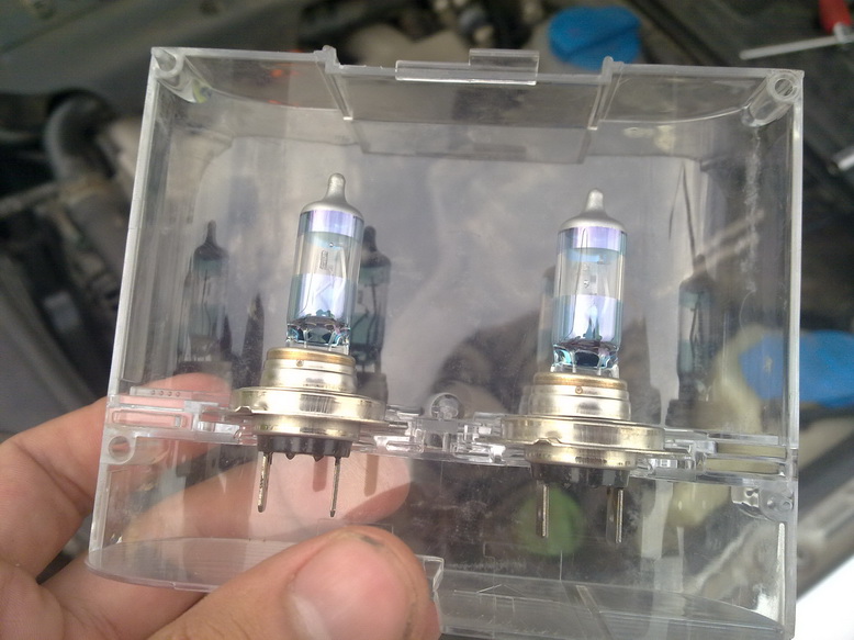

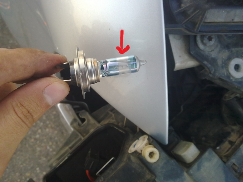

Дабы не плодить дополнительные темы и тем более тема про оптику.
В общем, сегодня закончился мой Osram Night Breaker :cry: Перегорела одна лампочка, пока поставил старую лампочку.
Ну что ж... наверное пришло время ставить "колхо ксянон" )))
Сообщение Юра 80 » 12 июн 2010, 07:51
Nik_it_ON писал(а):сегодня закончился мой Osram
как то очень быстро.

Сейчас стоимость 2 ламп Osram (64210NBR-DUO) просто атомная $53.85!!! Хотя в начале года цена была в районе 25уе за две штуки.

Игорь, так дешевле получится если купить поштучно. А должно быть наоборот.
Согодня приказала долго жить и вторая лампочка. Значит они отходили свой ресурс и другие варианты исключаются.
