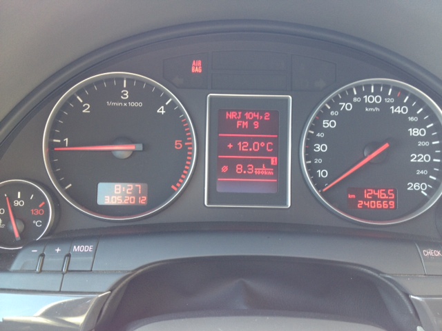

Сообщение antoxa_lp » 03 май 2012, 08:35
вот что делать-то? :wall:
утром завел машину, и через минуту загорелась индикация Airbag. в чем может быть проблема? просто читать ошибки блока управления airbag`a говорят опасненько, т.к. могут стрельнуть подушки.
Сообщение Yusg » 03 май 2012, 08:49
antoxa_lp писал(а):вот что делать-то?
- раньше читал на форумах, что это часто встречается. Данная проблема зачастую решается "проверкой - прочисткой" контактов входящих в "блок управления" подушками, который находиться под водительским сидением.Они со временем окисляются и "блок" перестает видеть подушку - вот и ошибка...... Себе данную процедуру не делал, поэтому более подробно не подскажу. :hi:
Сообщение Sly » 03 май 2012, 09:29
Yusg писал(а):Данная проблема зачастую решается "проверкой - прочисткой" контактов
Только ошибка всеравно без компа не пропадет. ;)
antoxa_lp, да ничего страшного нету, было несколько блоков управления айрбэгами, которые не дружили с ваг-комом, о чем он честно предупреждает. Насколько помню, у VW какихто моделей 99-01гв. Такчто смело на комп. диагностику.
ПыСы Может гуру подскажут, в блоке айрбэга теста исполнителей случаем нету? :crazy:
Сообщение Vitaliyak » 03 май 2012, 09:34
antoxa_lp,
:hahaha: :jokingly: :D :lol:
Ну мы же тут серьезные люди... а не ОБС(одна бабка сказала...)
марш на диагностику!
зы: бывает дорожки , идущие на рулевое колесо отгнивают\окисляются...
Сообщение antoxa_lp » 03 май 2012, 09:47
Yusg, Sly, Vitaliyak, Спасибо ребята! немного успокоили :) а то немного сцыкатно было с утра ехать на работу, вдруг подушка стрельнет... даже очки солнцезащитные не надевал, чтобы стекла вместо линз не впечатались :jokingly:
буду звонить российскому ауди клубу, чтобы там почитал кто-нибудь ошибки :unknown:
кстати, скидывал клемму на пару минут. ничего не дало, ошибка не пропала. :sorry:

Клемой не скинешь.
