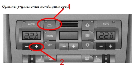

Теперь опять по климе как мы ниже обсуждали почему не включается кнопка рецеркуляции на америкосах это стары ихний стандарт во первых уних теплее и нет влаги веть при её нажатии у европейца вкл сразу по умолчанию кондей чтоб не потели стекла а уних и так сухо и в програму
они этого не заложили т.е заложили но под европу с определенным кодом
короче буду короче
Берем опять WAG-COM у кого конечно есть или тянемся в сервис и там делаем
входим в климу стираем ошибки и в кодировке меняем последнюю цифру на ноль
у меня было 00062 а стало 00060 (00060 это код климы прошивки под европу) после этого выходим и клима работает как надо т.е даже кнопка рецеркуляции работает в любом положении с кондеем и без и зимой и летом как вам хочется
