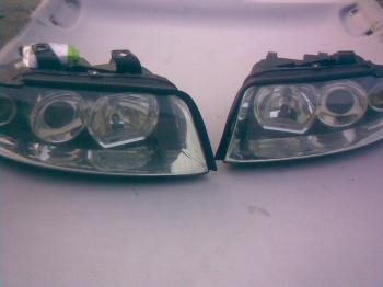

Сообщение bykot » 31 янв 2012, 08:58
у меня вот такие фары как на фото 1 в 1. Что скажет диагностика по фото.
нужно покупать фары аль нет?
Сообщение antoxa_lp » 31 янв 2012, 09:24
bykot писал(а):нужно покупать фары аль нет?
это обычные стоковые фары В6 кузова ;) что тебе про них сказать? стоит галогеновая линза, которая не предназначена для ксенона. но люди ставят и по отзывам свет конечно лучше. но лично я считая, что это неправильно. я сейчас рассматриваю варианты покупки либо оригинальных s-line фар, либо буду дербанить фары и устанавливать вместо обычной линзы bi-xenon линзы от туарега или акуры. свет намного лучше будет и качественней. слепить не будет.
Сообщение bykot » 31 янв 2012, 10:03
ясно. спасибо за советы
