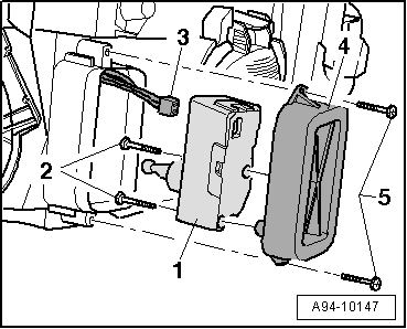

Сообщение Maxxtro2 » 28 янв 2011, 18:54
вот один из видов на твоем авто

Сообщение evgengodino » 28 янв 2011, 18:57
это у американцев? фары немного отличаются от европейцев.

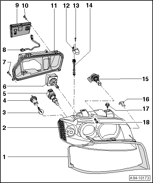

Сообщение Maxxtro2 » 28 янв 2011, 19:00
не совсем понял какие у тебя фары стоят, если -
Ксеноновые фары с газоразрядными лампами - автомобили для США до 10.2004, то вот схема -
5 - Исполнительный двигатель корректора фар
для левой фары -V48-
для правой фары -V49-
но вот тупик лампа то стоит
6 - Газоразрядная лампа ближнего света 35 Вт, D1S

Сообщение flavor » 28 янв 2011, 19:03
Maxxtro2, +1 ds1 идет а не ds2
судя по всему в обьяве о продаже блоков + ламп есть родные с этой машины.. ну т.е. с неё и сняли :D

Сообщение evgengodino » 28 янв 2011, 19:03
ДА! Такая у меня фара, только стоит D2S и блок розжига находится прямо под D2S, прикручен к фаре. Блоки+лампы аккуратненько сняли.
