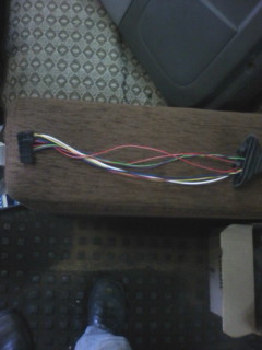

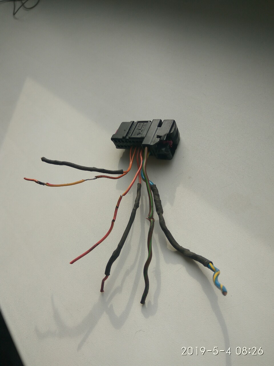

Часто видел как люди с кривыми руками ремонтируют проводку в дверях, а некоторые еще и выкладывают это на драйве. По правильному и надолго - только замена всех проводов на новые целиком от разъема до разъема или покупка нового жгута. На одну дверь надо 1..2 часа. Извиняюсь за качество фото, но смысл понятен.
- Вложения
- Вот как "чинят" жгуты дверей
- 1.jpg (30.38 KiB) 18003 просмотра
- По уму менять все провода на новые с новыми пинами
- 2.jpg (26.04 KiB) 18003 просмотра

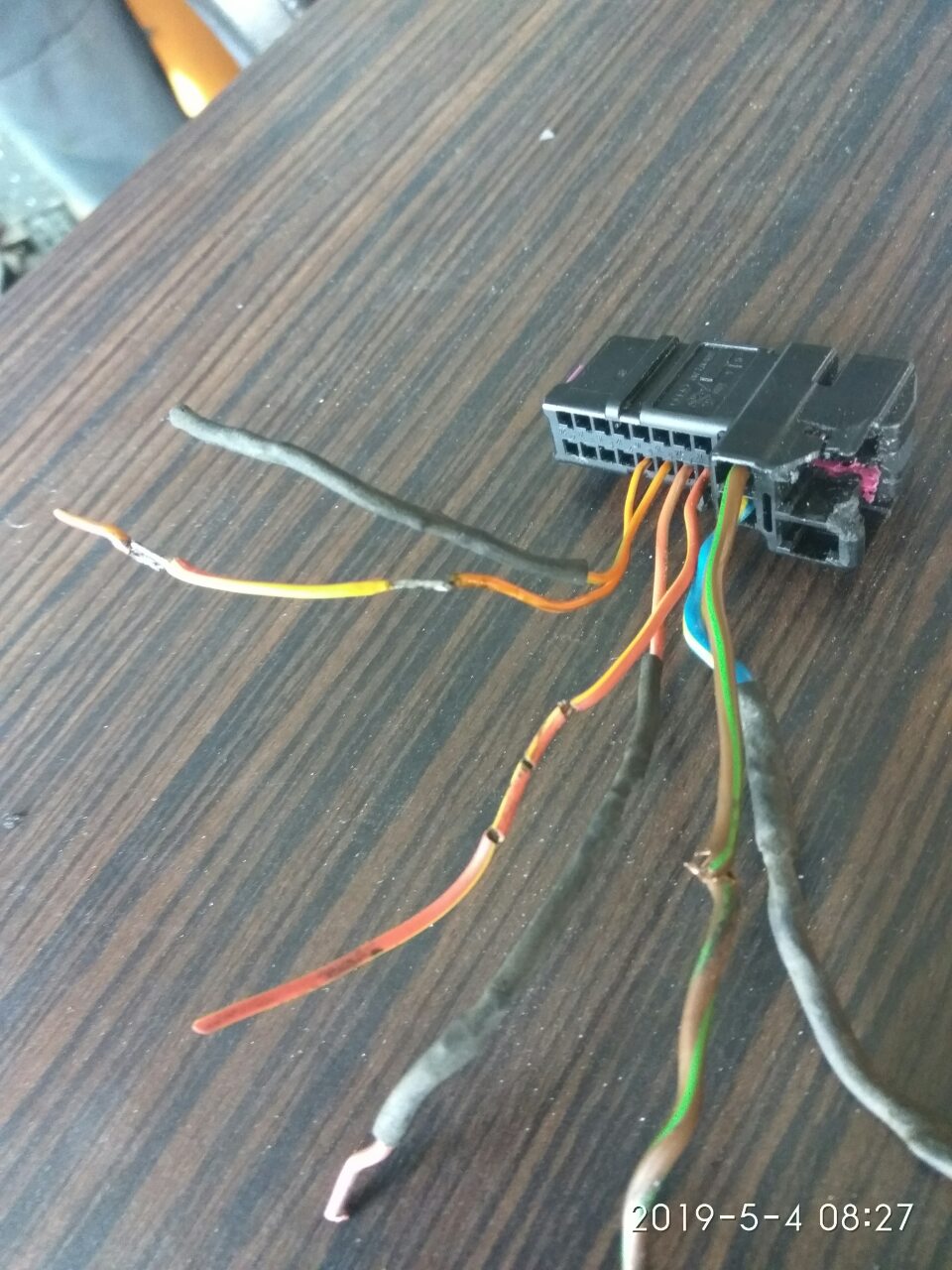

Еще немного следов вандализма
- Вложения
- bykot
- Сообщений: 2961
- Темы: 24
- Имя: Максим
- Откуда: Минск-Синявка
Ремонт проводки двери В6/B7
чтобы правильно работать с проводкой и разъемами надо поднатореть и учится не только на чужих, но и своих ошибках.

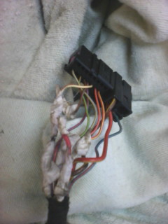

У меня тож нахимичили и попортили фишки. Может кто разбирается и подскажет, какие пины купить в фишку "мама" которая в корпусе авто????
mezen
- Наездник
- Сообщений: 493
- Зарегистрирован: 26 июн 2010, 21:44
- Темы: 3
- Авто: A4 B6 2004 1.8 TQ AMB 6-МКПП
В стойке папа разьем, мама с двери
Отправлено спустя 7 минуты 32 секунды:
самые большие питание N 907 327 03 (тип "мама") и N 103 192 03 (тип "папа")
средние на динамик N 906 844 05 (тип "мама") и N 103 189 05 (тип "папа") под провод 1 мм2
самые маленькие N 907 647 01 (тип "мама") и 61 13 1 383 672 (тип "папа")
https://vagdrive.com/threads/%D0%9A%D0% ... 2-vag.205/
