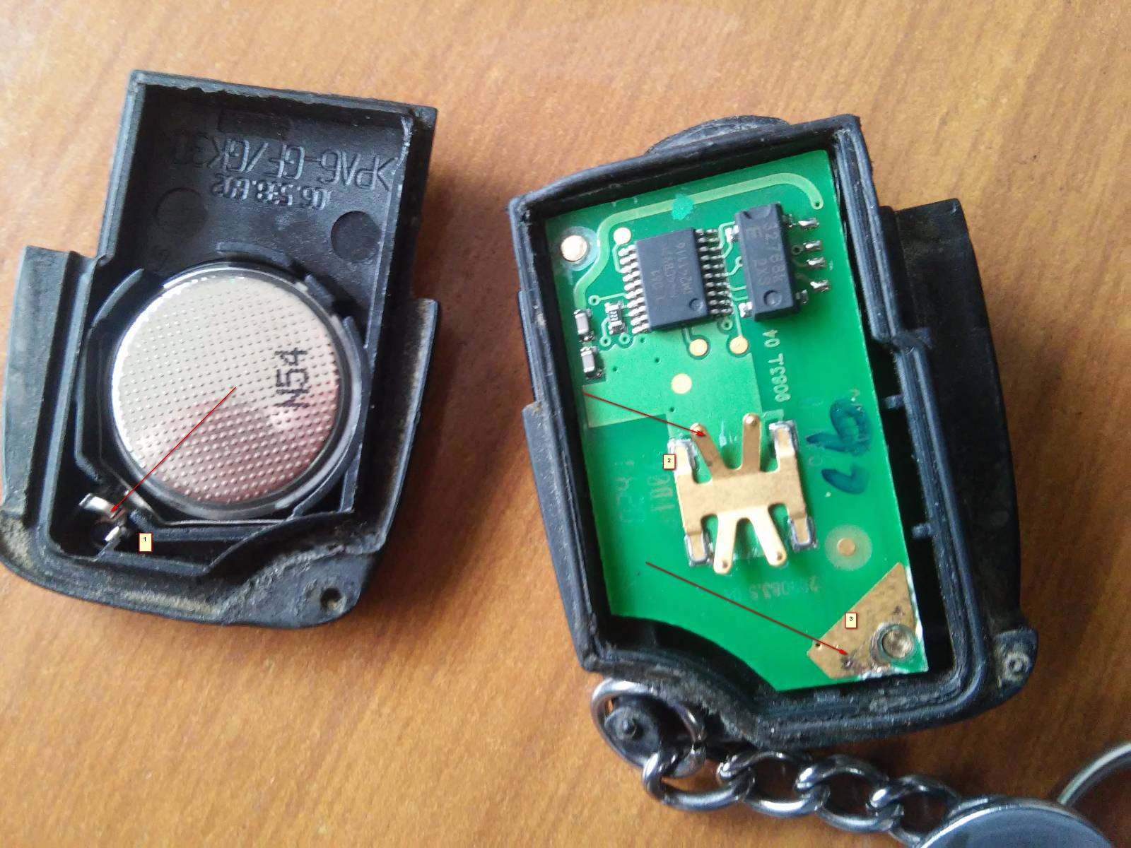

блок комфорта
Сообщение Niki » 22 июн 2017, 11:04
Попробуй разобрать ключ и проверь контакты на батарейке в указанных местах у меня было отвязывался ключ по несколько раз на день подогнул и почистил контакты в указанных местах и проблема ушла
NightGuard
Сообщений: 824
блок комфорта
Сообщение NightGuard » 22 июн 2017, 11:17
Это уже пройденный этап, как и замена батарейки на новую... Эффекта ноль
