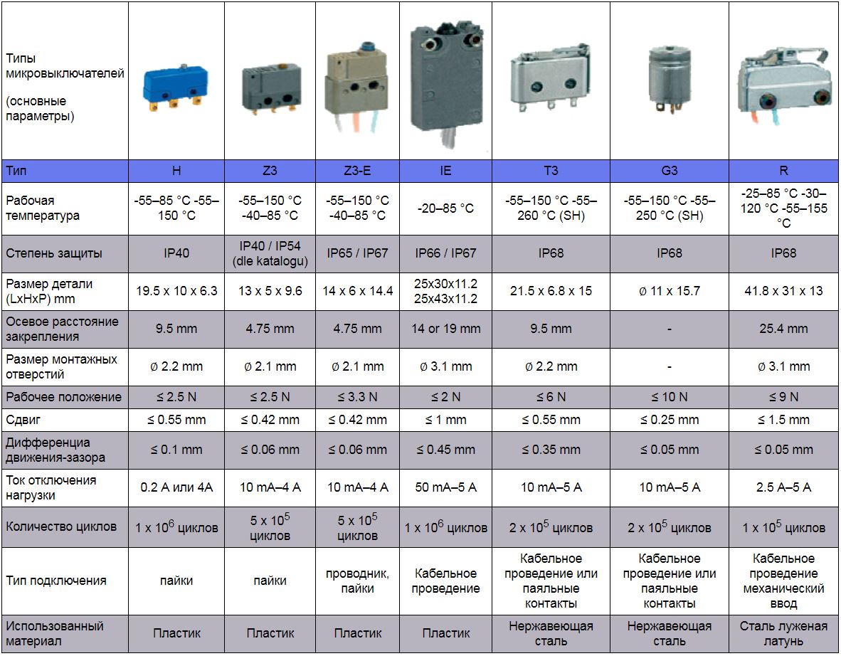

Концевые выключатели в А4 В6
Сообщение vash80 » 26 июл 2017, 10:40
Была похожая проблема. Тупо заменил микровыключатель - на Z3 который:
