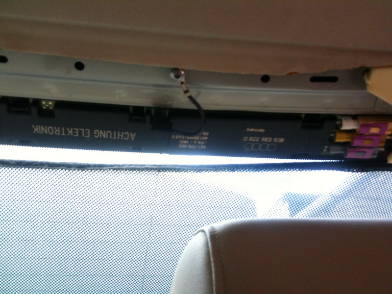

Где находиться антенный усилитель в a4 B6 седан:
под обшивкой заднего стекла.
усилитель
Собственно добравшись до оного. Увидел на пластике усилителя по центру и справа трещины. Включил радио (действие проходило в 100 км от Минска). Поставил волну, которая точно тянет в этом р-не, изначально было шипение и иногда голоса DJ.

Видно проблема в самой плате, то ли треснула, то при прикосновении пластика что-то подмыкается.
Снять усилитель не получился, побоялся сломать, но решение временное и простое, подложил двусторонний скотч между платой и пластиком, который отгибал.
Сча наслаждаюсь уверенным приемом FM волн!

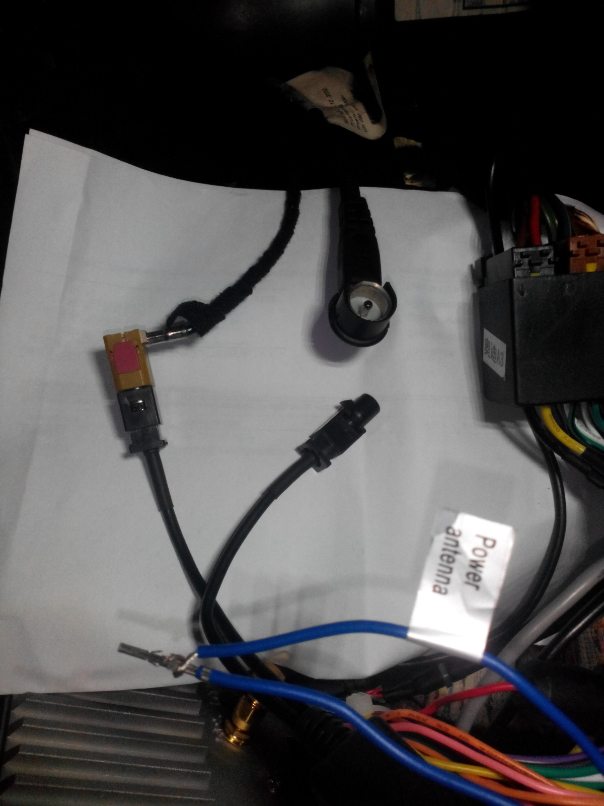

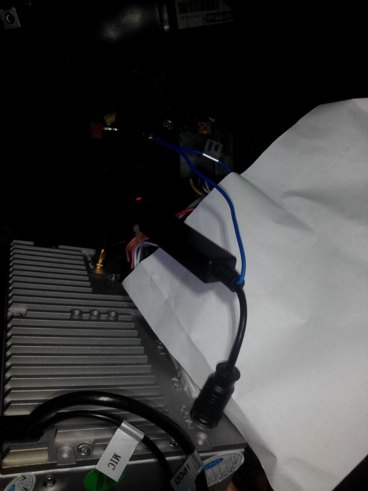

Всем привет . Прошу помошь по подключению активной антенны . Суть вопроса . Машина А4 б6 2002 г, 1,9 тди 130 л.с . Заменил штатную магнитолу концерт 1 дин на китайца 2 дин и не могу подключить два антенных провода которые были подключены к оригинальной магнитоле к адаптору что пришел с новой магнитолой . Из машины выходит один обычный кабель для антенны и один тонкий с пластмассовым разьемом . От китайского адаптора идут кроме питания два одинаковых порта один из которых подключается к тонкому из машины , второй не пдключить никуда . Т.е остается незадействован автомобильный толстый антенный кабель и тонкий от адаптора , соответственно радио ничго не ловит . Прикладываю фото , буду благодарен всем кто сталкивался с проблемой и разрешил ее.
Плохой прием оригинальной FM антенны с Pioneer. Проблема решена (Видео)
Сообщение bykot » 12 ноя 2015, 13:18
coruja, у меня тоже такие же наконечники как у Вас. Подключен только толстый, тонкий болтается отдельно. Радио работает, как описано выше.

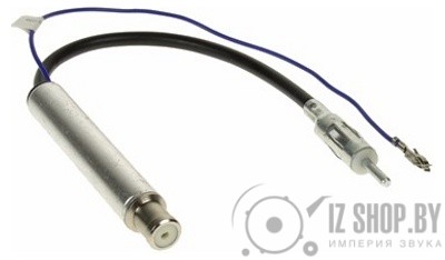

Поэтому порекомендую попробовать с таким переходником, т.е. подключить только толстый провод:

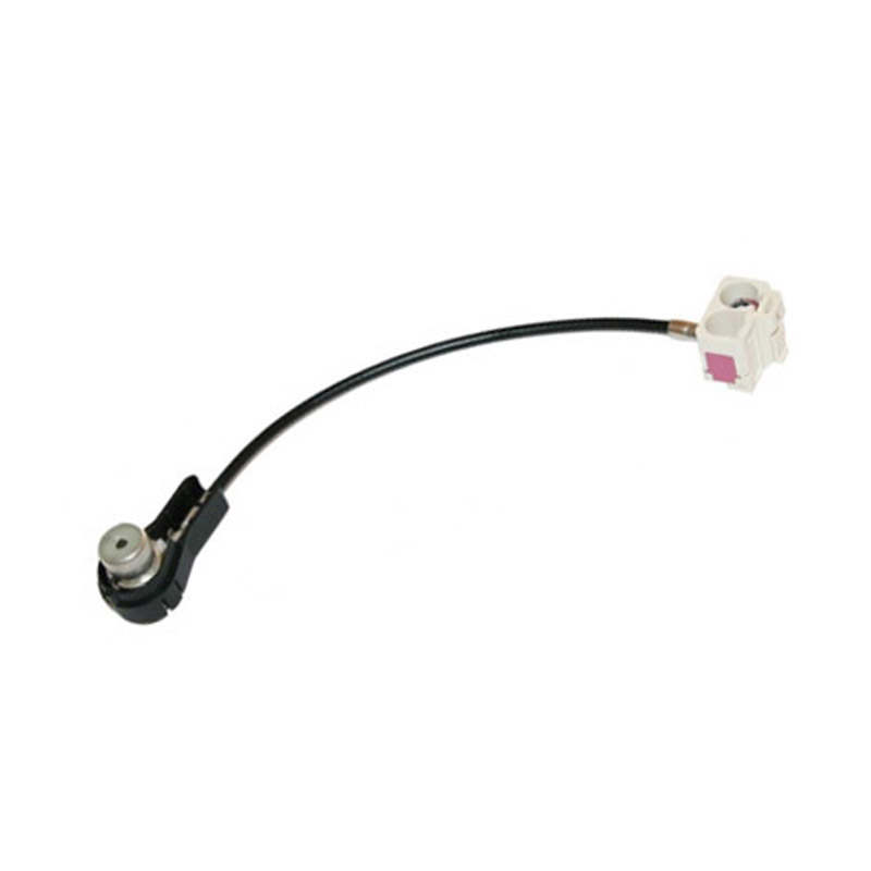

Или искать переходник с широкого на узкий разъем. Такой вроде:
