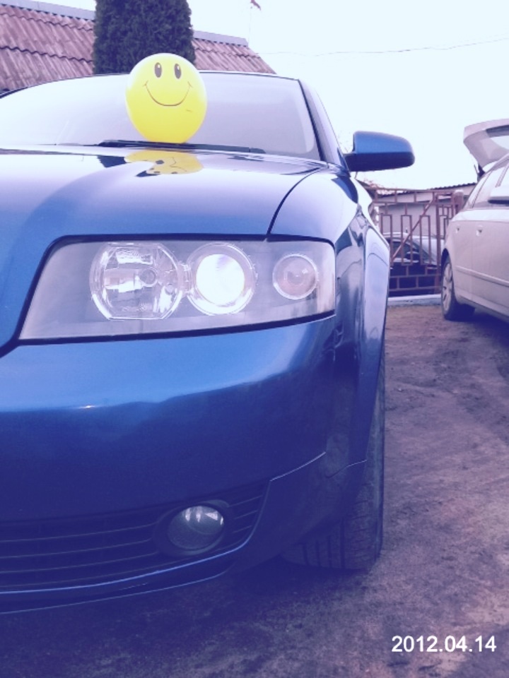

Да что говорить, спроси у Antoxa_lp он как раз на b6 меня штатный галоген на ксенон штатный.
Сообщение antoxa_lp » 03 дек 2012, 20:41
О да, детка! ;)
Менял я. Посмотри а соответствующих ветках. А также не забудь заглянуть в ветку про возникшую проблему с корректором фар. В галогеновой оптике он ручной, а в би-ксеноновой - он автоматический. Принцип действия совершенно разный: в первом случае это электромоторчик, во втором электомагнитный, и меньший по размерам. В общем для полноценной работы необходимо доставлять 2 датчика положения кузова, 2 датчика управления, тянуть от них проводку, ставить новый бампер с омывателями и прописывать компом. Я лично с последними пунктами не заморачивался, отрегулировал и все. Свет самый крутой что пока что видел: ближний ксенон, дальний- ксенон и галоген. Светит дальний как прожектор!
