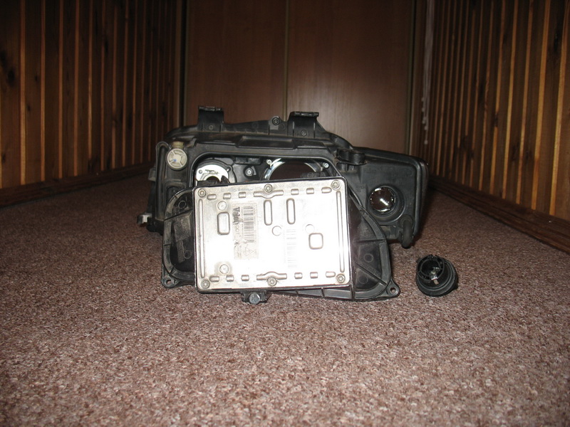

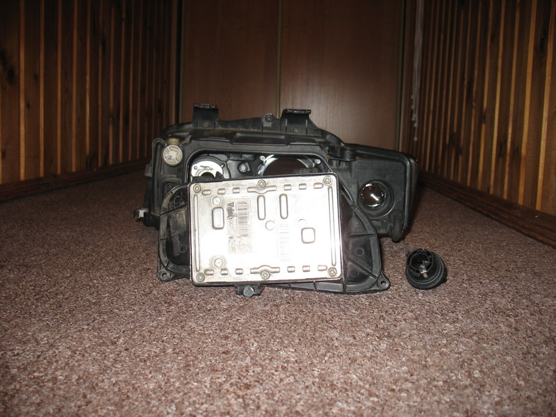

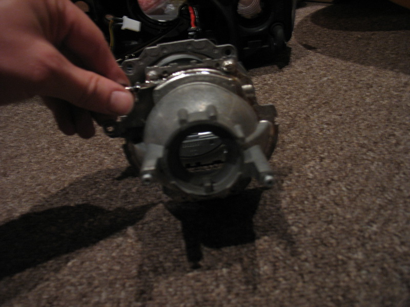

Подходит я так понял только для фар с ксеноном. Т.к. задняя крышка к которой прикручен блок розжига очень большая и дает снять линзу и отражатель без снятия стекла.
Открутив блок розжига можно снять всю линзу которая держится на 4 болтах
фара вид сзади + блок розжига

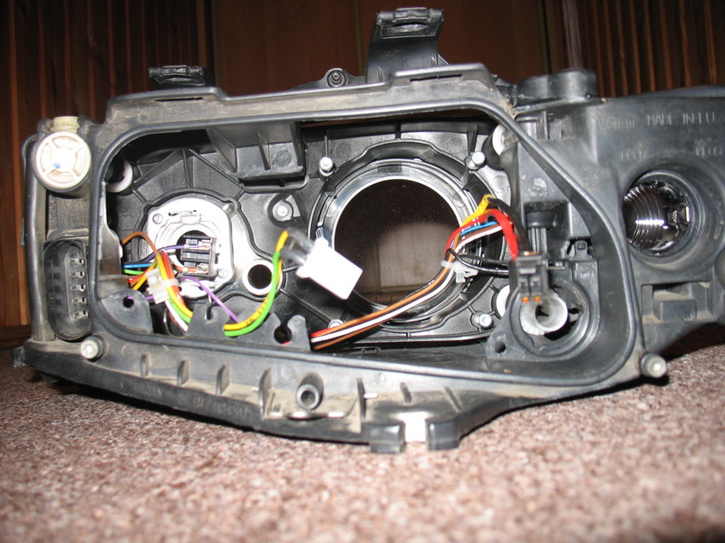

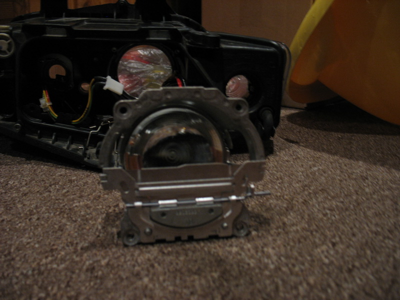

Разобранная фара

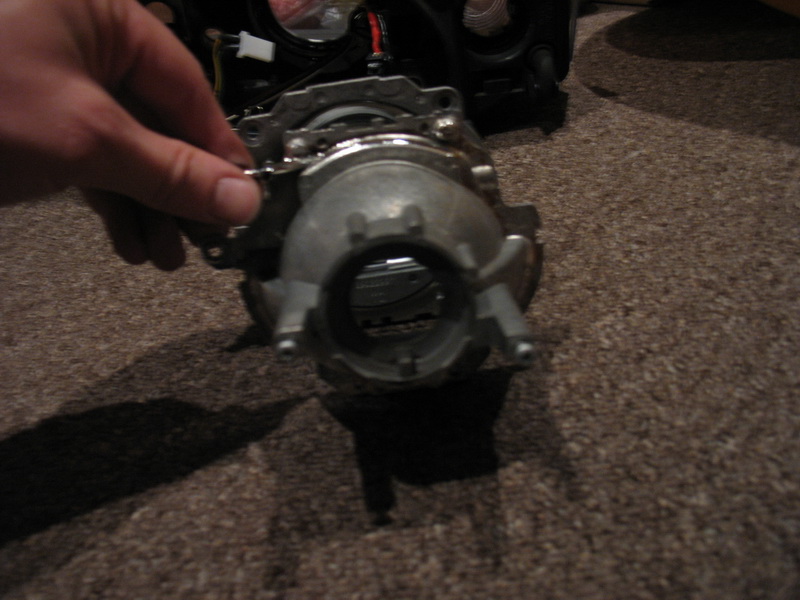

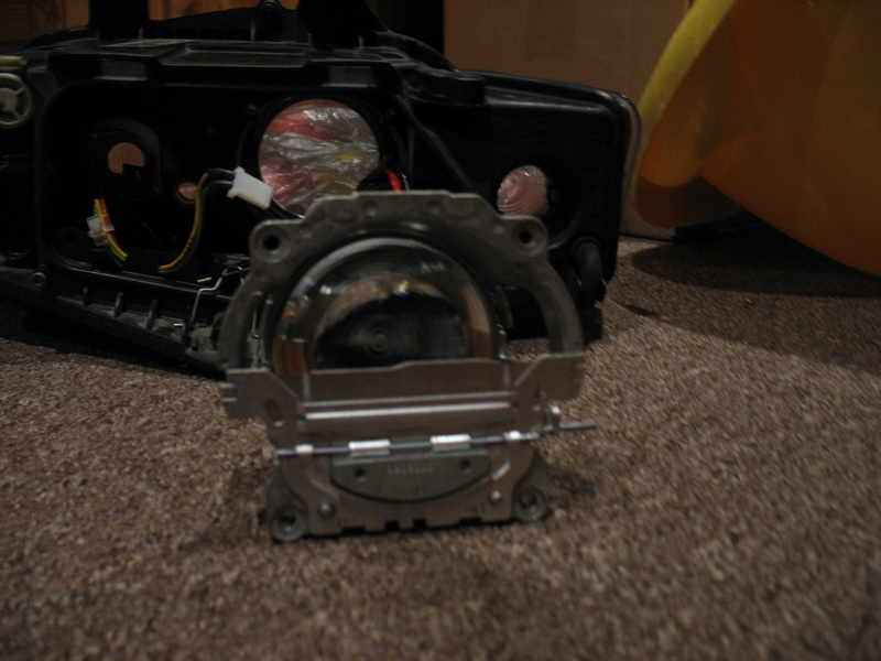

Далее сама линза и шторка (линза и отражатель на 4-х скобках)
линза + шторка

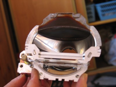

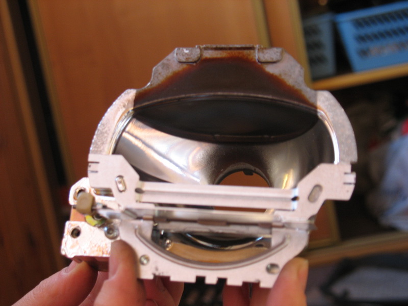

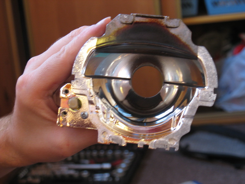

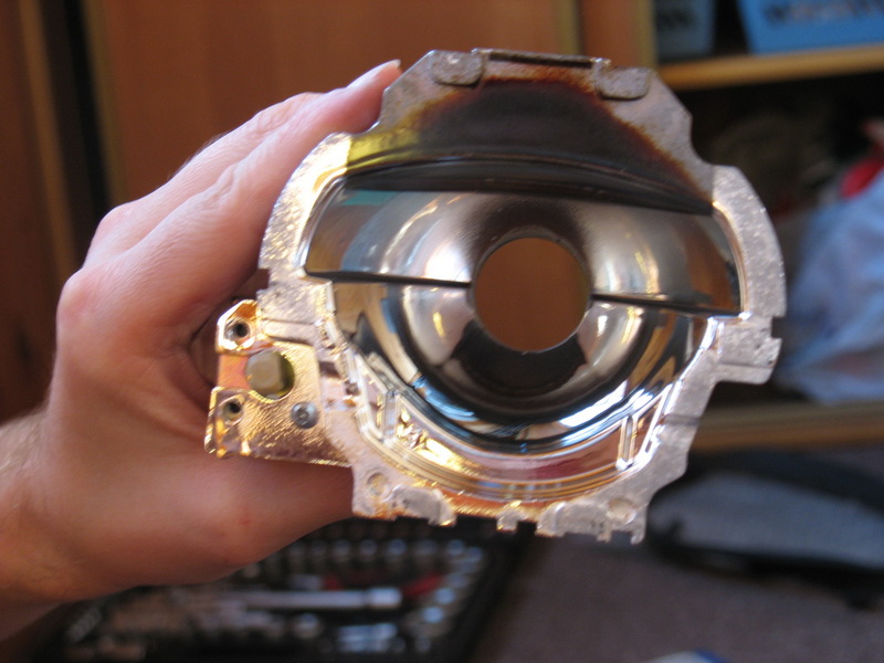

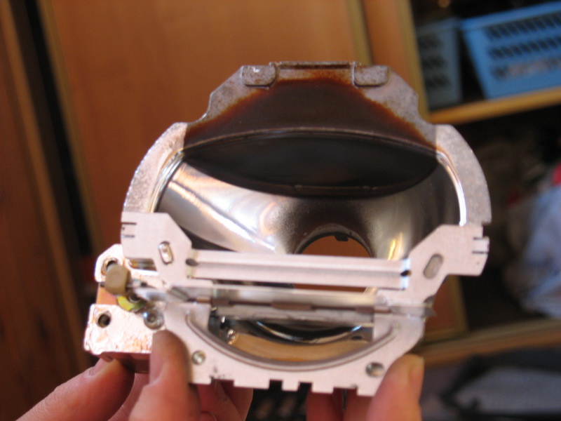

и Отражатель
отражатель 1

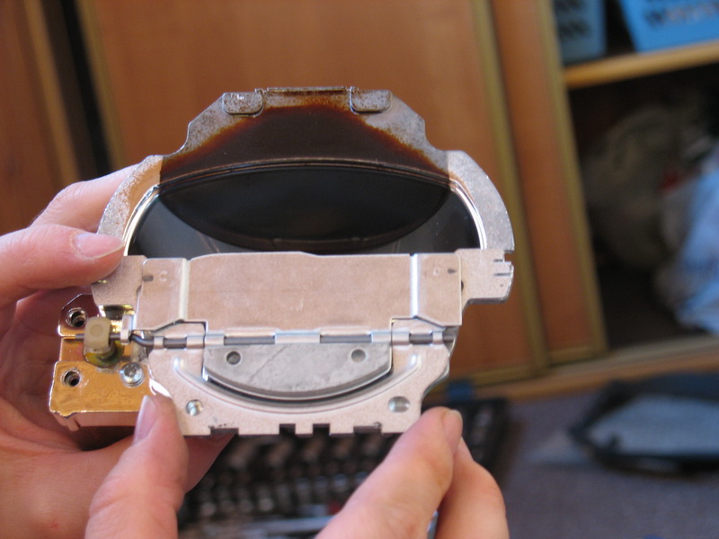

отражатель + шторка
отражатель 2

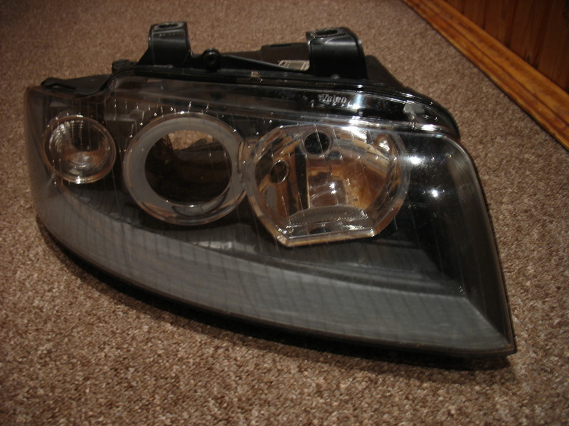

После сбора фара стала визуально на 30-40% ярче выглядеть, светить на 10-30% ярче, хотя я ожидал большего.

Теперь вопрос:
  1. Кто объяснит что это за коричневый заводской напыл, какое его предназначение? В отражателях BMW и других производителей его нет! Если "по-серебрить" отражатель полностью на что может повлиять отсутствие этого напыла (т.к. если восстанавливают то весь отражатель а не его часть)
    напыл

Чето не понял, блок розга вроде внизу фары стоит

[list=1][*]Кто объяснит что это за коричневый заводской напыл, какое его предназначение? В отражателях BMW и других производителей его нет! Если "по-серебрить" отражатель полностью на что может повлиять отсутствие этого напыла (т.к. если восстанавливают то весь отражатель а не его часть)
Этот напыл - это токопроводящая краска или напыление. Хром в отражателе появляется посредством гальваники, а не покраски. Так вот отражатель сразу покрывают токопроводящей краской, а потом опускают в электролитическую ванну...
