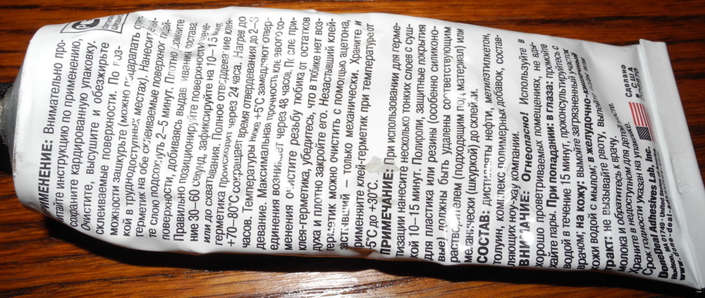

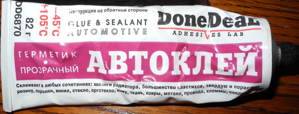

Пользовался для приклеивания молдингов таким:
