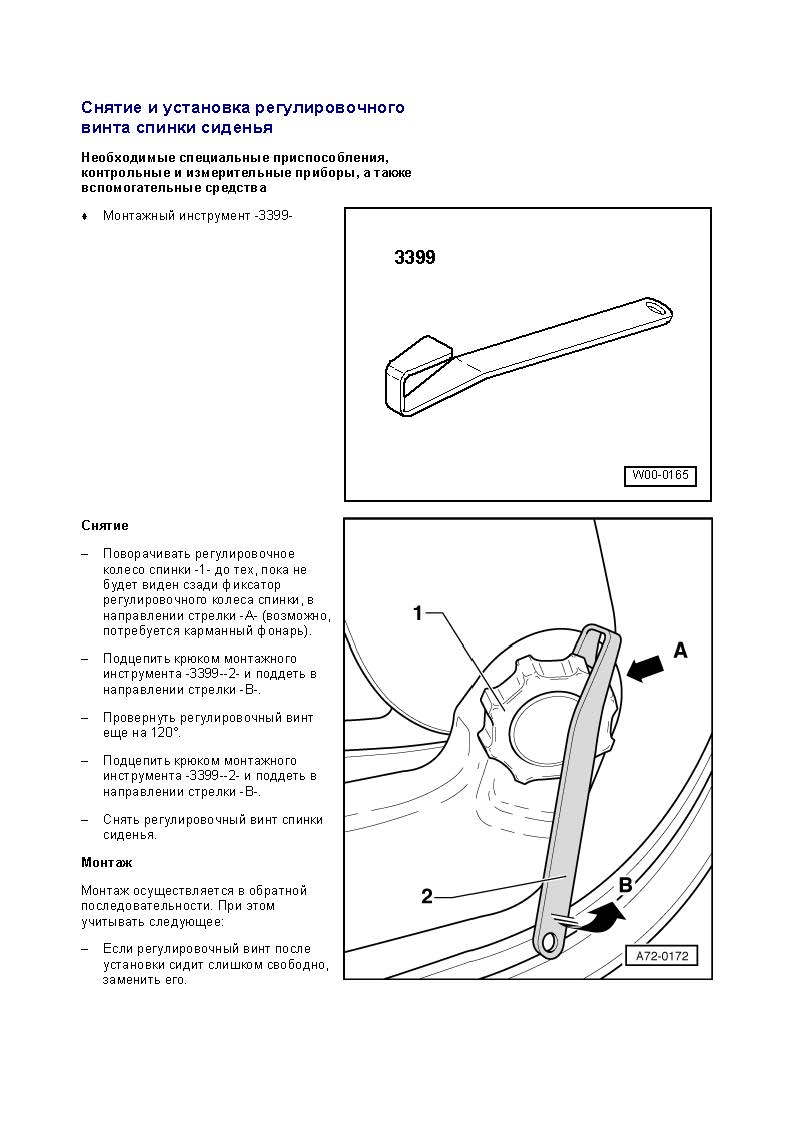

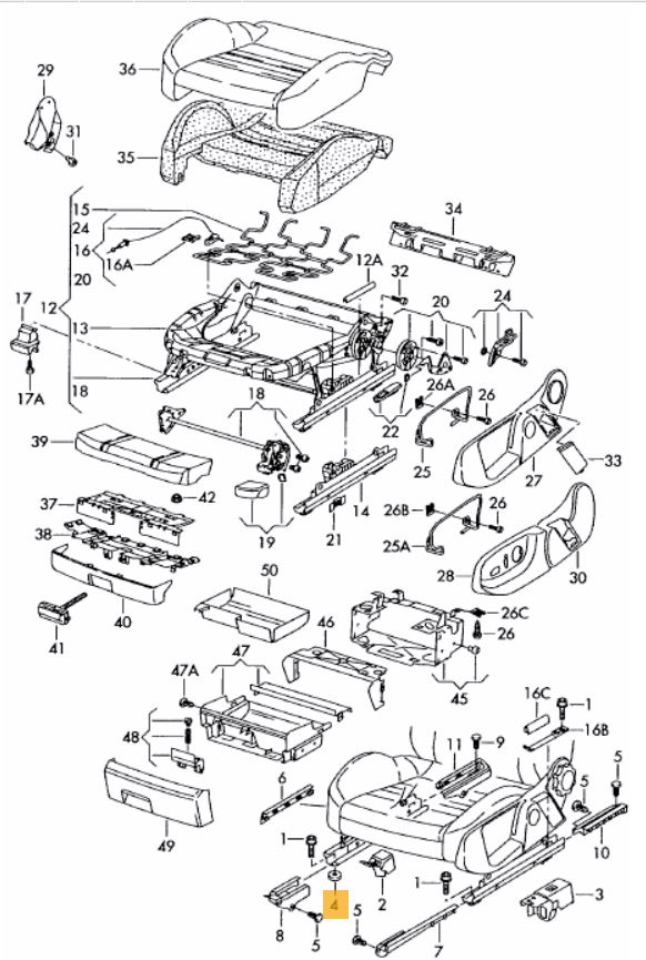

Genrih129, на Audi A6 C4 Avant 1997 была такая штука, что если ручку эту крутить и не приподнять спину от сидушки, то крутилась, но очень туго. Как только немного снял нагрузку - как барабан в поле-чудес :)
Скорее всего кто-то до вас там сломал что-то. Нужно смотреть. Вот Вам картинка с запчастями, которые можно заказать:
И картинка с инструкцией как снять регулировочный винт:
