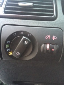

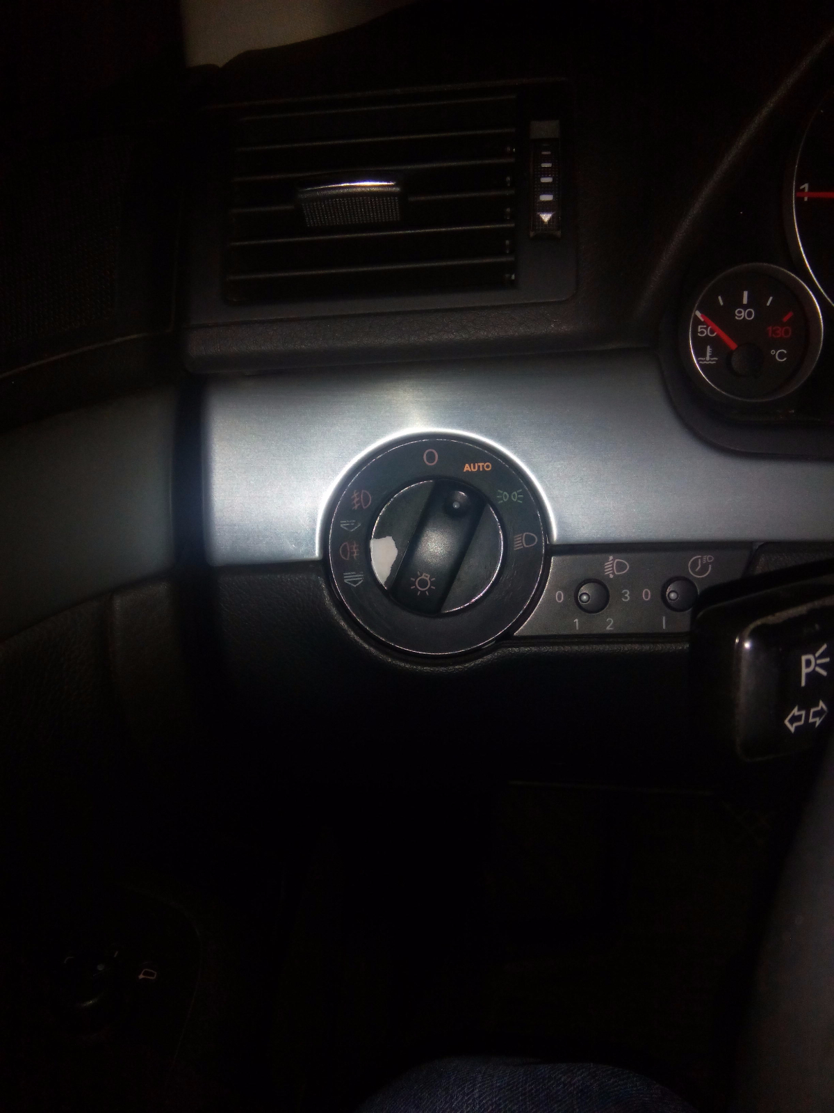

Пару месяцев назад я описывал, как менял сам регулятор света, замена была куплена в Китае. Качество хорошее и все работает.
При поиске регулятора я встречал в продаже и крышки для замены, но в интернете кроме частичного распила крышки, что бы снять её я не встретил, а рисковать и ездить без регулятора, я не стал.

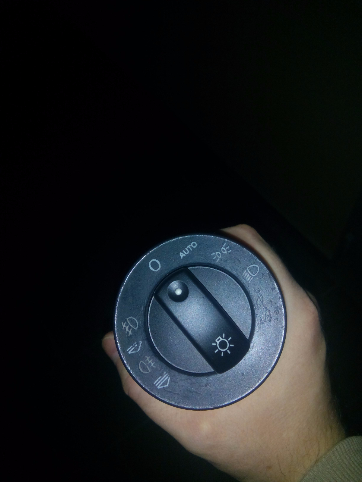

Вот старый регулятор в руках и готов для экспериментов. Далее мой отчёт о снятии, новых крышек не покупал, но сейчас уже можно.

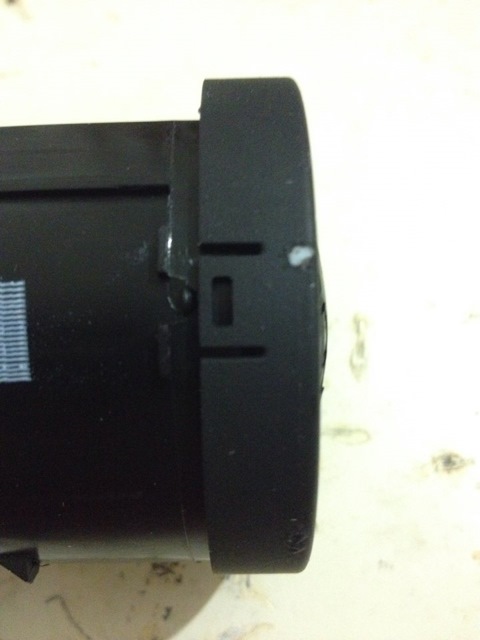

Снимаем с зубов кольцо регулятора.
Вид без кольца

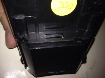

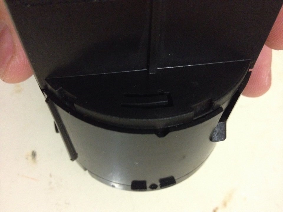

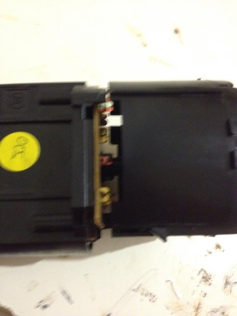

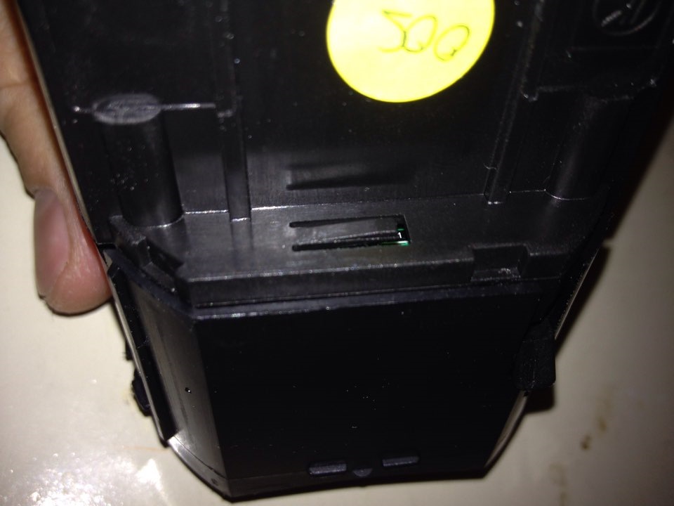

Основа регулятора состоит из 2 больших частей. Которые также крепятся к друг другу зубцами 2 из них на фото
2 других зубца. Аккуратно по очереди нажимаем и стягиваем часть с крышками регулятора

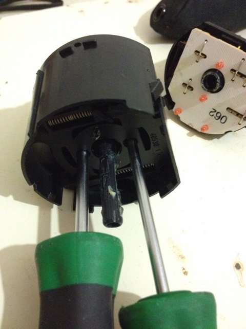

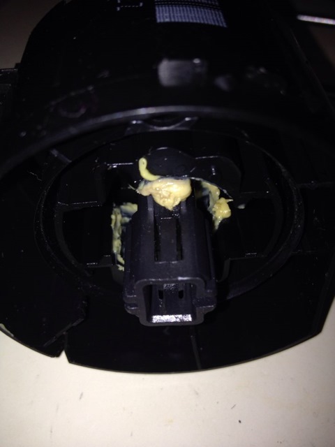

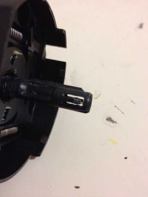

Сама крышкаотодет на полсантиметра и будет чувствоваться, что где-то внутри штыря центрального есть зацеп

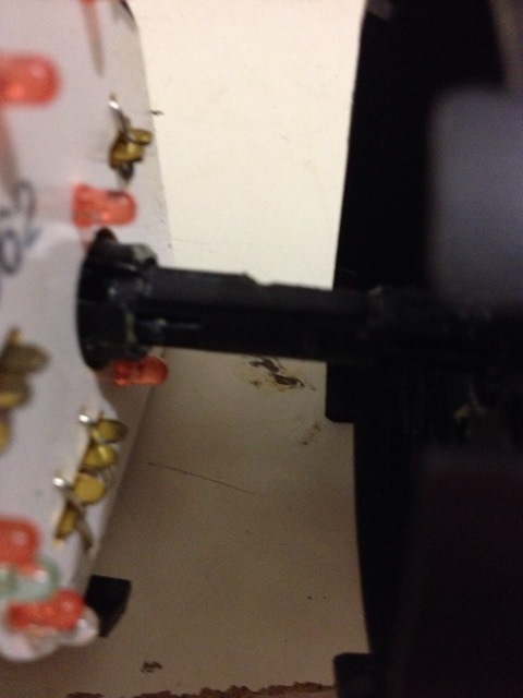

Важно: регулятор должен находится в положении О. Далее отсоединившуюся часть относим на полсантиметра и поворачиваем против часовой стрелки на 15 минут и разъединяем все окончательно. На фото виден зуб на штыре по которому вторая часть отсоединяется от первой

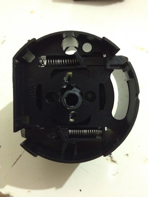

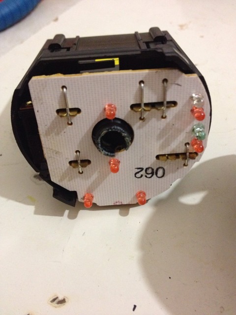

Фото второй части
Диоды первой

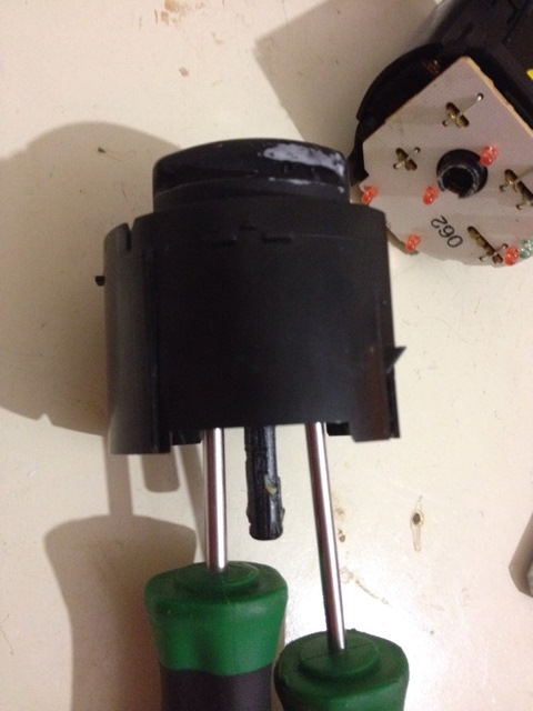

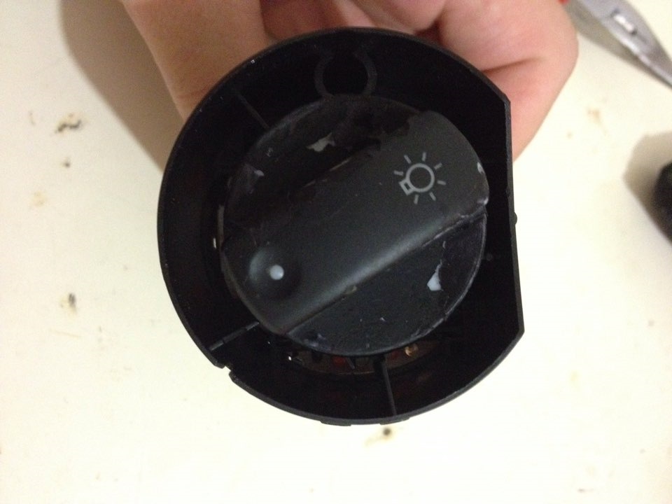

Долгим было изучение части 2 и мысли как снять саму крутенек. Тут народ пилил как правило. Но я обратил внимания на 2 симметричных круглых отверстия. Зная, что сама крутенек держится за усики решено была вставит в отверстия отвертки и выдавить крышку
2 отвертки вид 2
Ура, крышка в руках и все целое

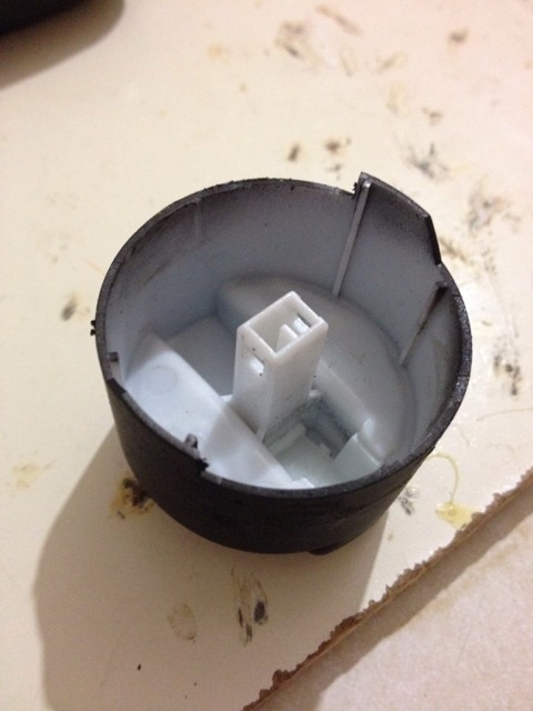

Фото того, что под крышкой
Усики за которые держалась крышка

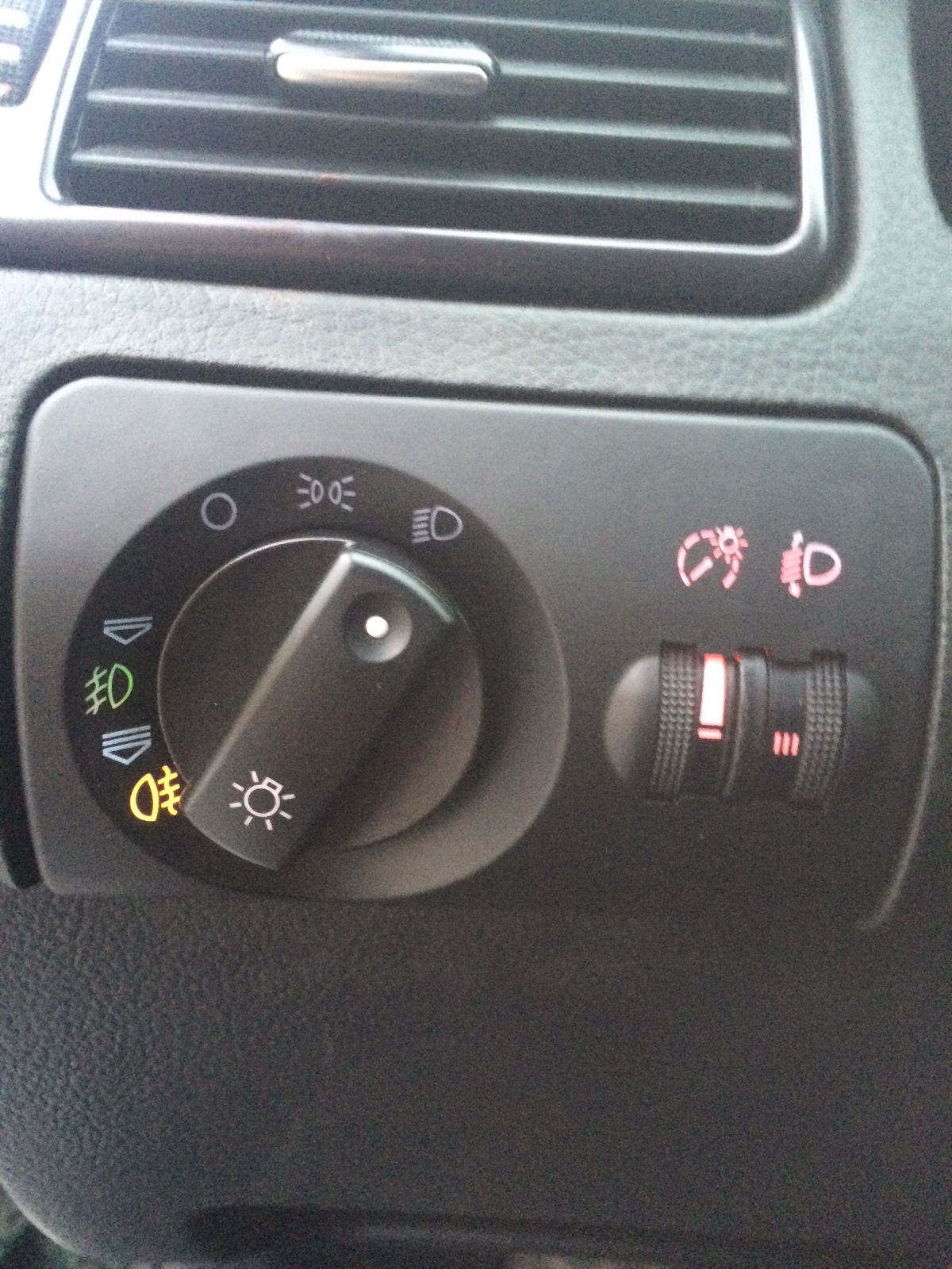

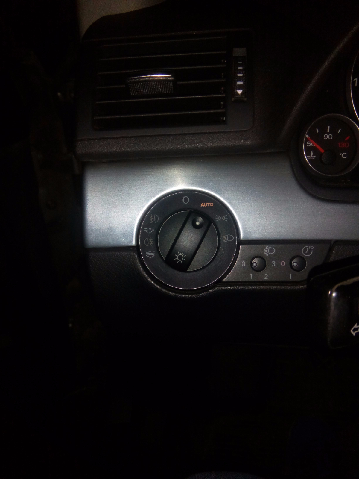

Поменял пару недель назад.
Разбирая регулятор всётаки по-боялся выталкивать отвёрткой дабы не остаться без света, решил распилить - +5 минут к работе.

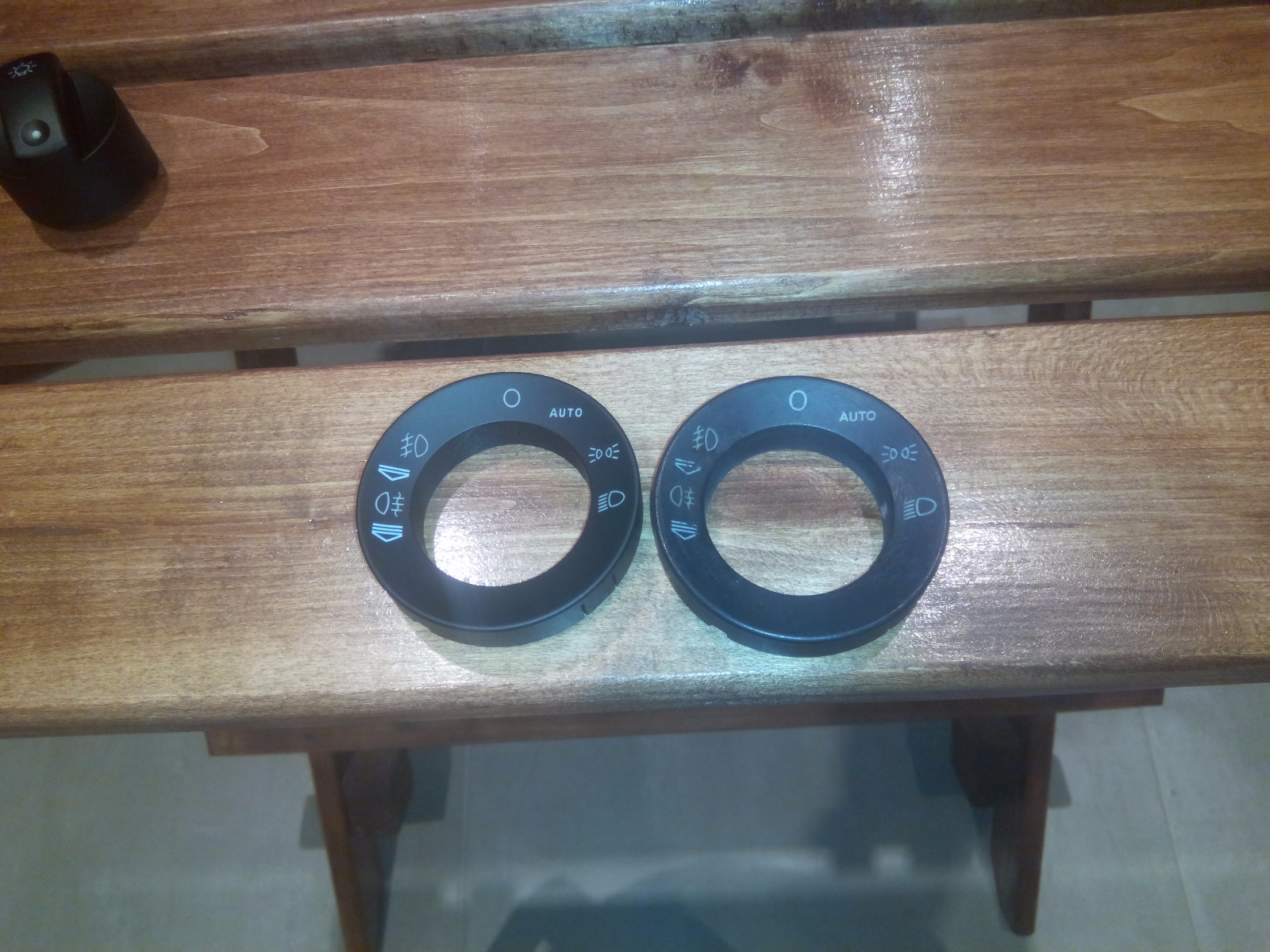

С первого взгяда по размером китайщина один в один, центральная часть стала идеально, а вот когда ставил кольцо, то оно становилось с небольшим перекосом, а защёлочки у него слабенькие, потрескались. В итоге решено было оставить только центральную часть(дотёрта до белого пластика)и старое кольцо
Было
В процессе
Сравнение колец
Новая центральная часть и старое кольцо
Стало

Разобрал я сегодня эту хрень, ну и геморой я скажу придумали немцы. Единственный косяк, надо было дополнить последним фото снятого штока с переключалкой, ну да ладно. Одно могу сказать, ребята тяните сильней ,чтоб вылез шток с пружинками и тогда всё получится
