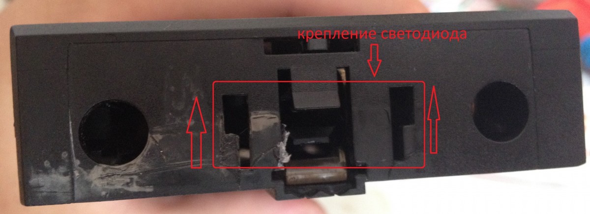

1. Снимаем сзади светодиод (если нету пропускаем)
Снятие светодиода
Задняя часть со снятым светодиодом
Светодиоды

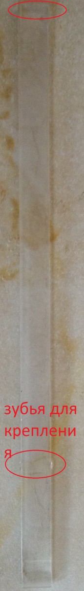

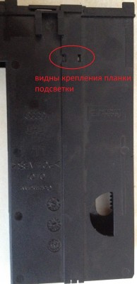

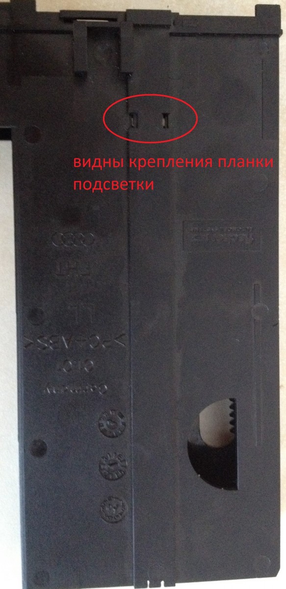

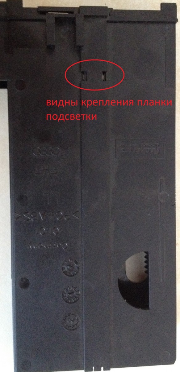

2. Нажимаем на места крепления планки подсветки и вытягиваем ее со стороны светодиодов, тамна пленке тоже должны быть зубья
Вид снизу
Планка подсветки

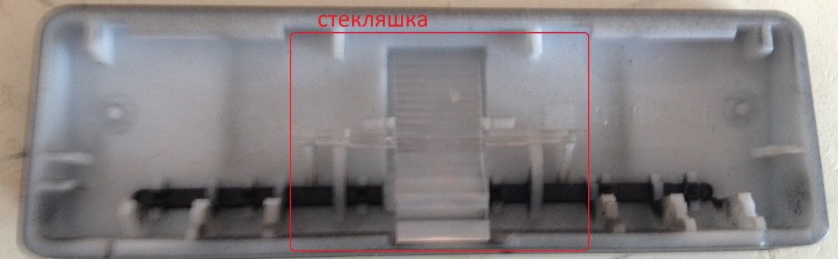

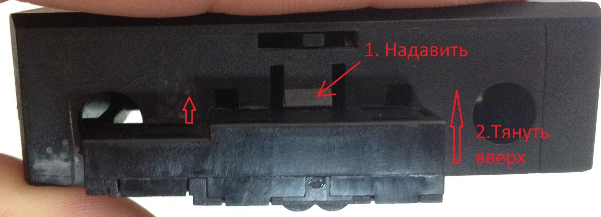

3. Снимаем крышку визитнцы: поддеваем ее снизу и открываем движением вверх
Задняя часть крышки

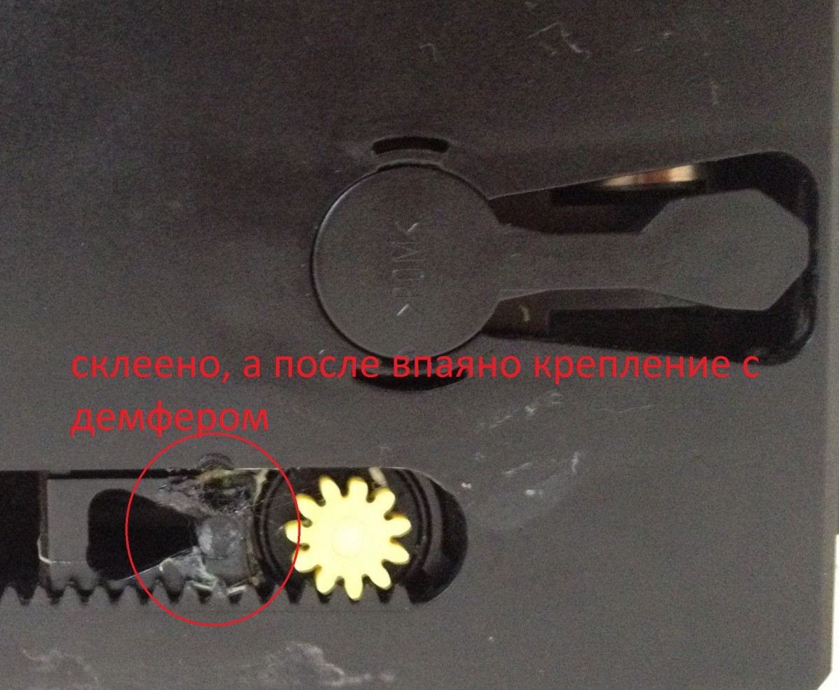

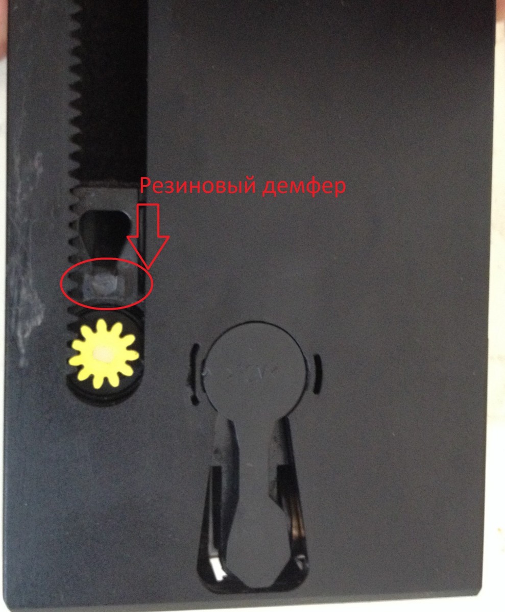

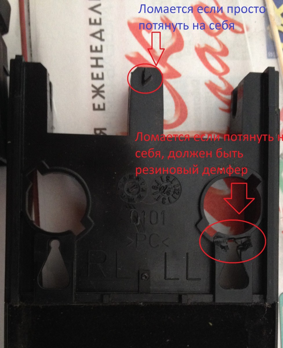

4. Снимаем шестеренку, я так понял она отвечает за плавное открытие: просто надавливаем на ее пальцем и снимаем резиновый демпфер.
желтая шестеренка просто выдавливается, нажимать со стороны как сделано фото
!!!Внимание. После ее снятия, открытие физитницы очень быстрое, от чего ломается ограничитель,я так предполагаю (судя по донору)

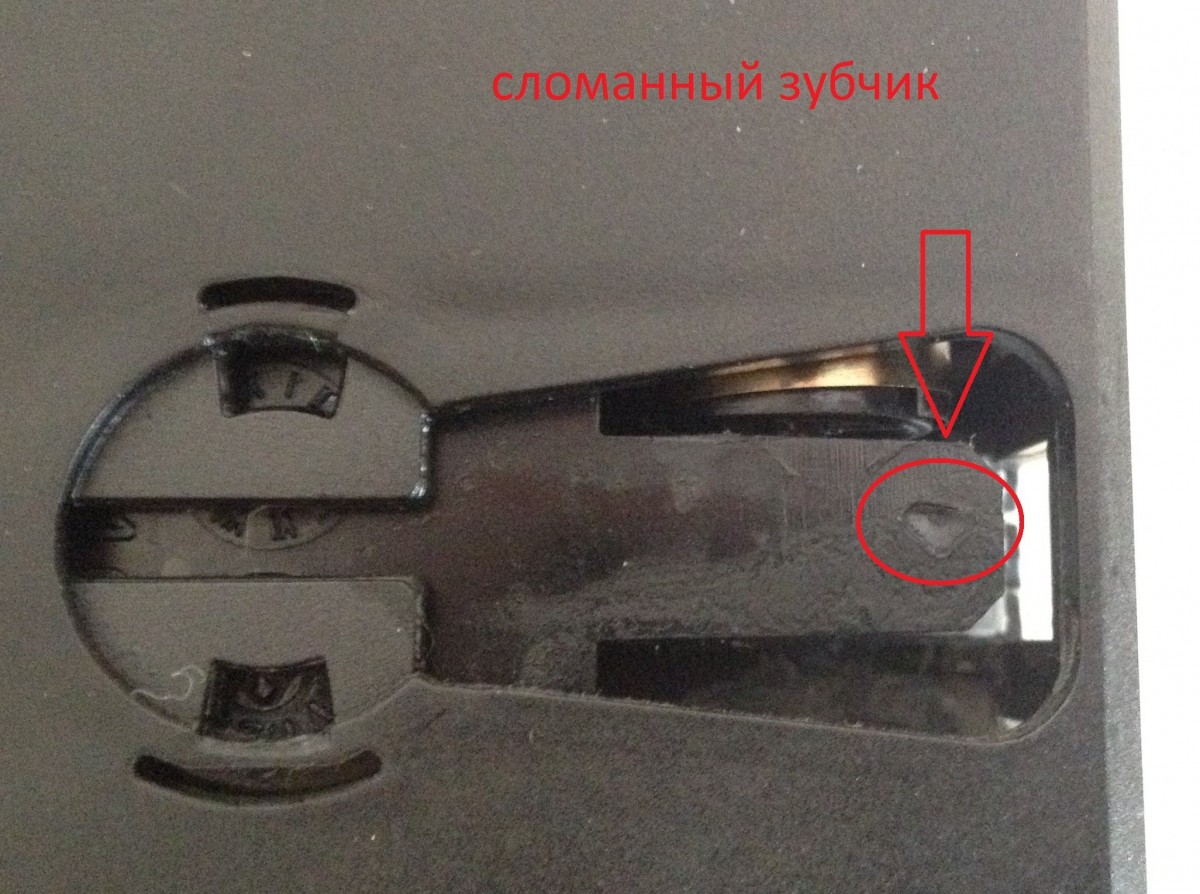

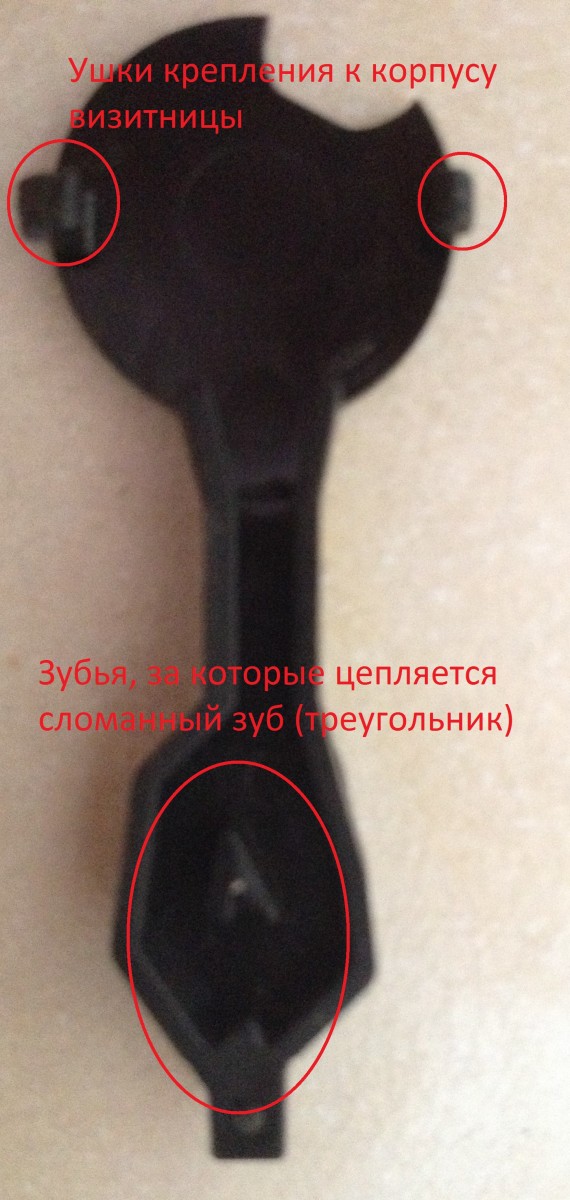

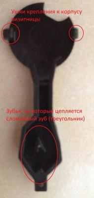

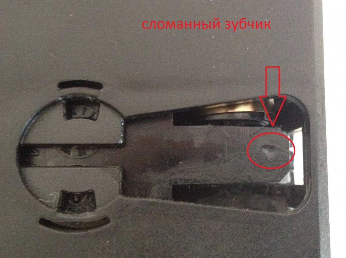

5. Визитница находится в открытом состоянии, можно снять язычок (двигается) и за него как-то цепляется сама коробка визитницы.
После его снятие становится понятным алгоритм работы и фиксации.
Язык-держатель визитницы

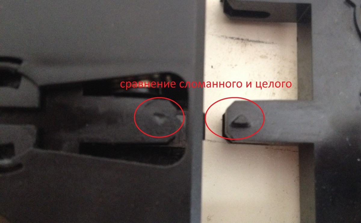

и зубчик (треугольник), который у меня был сломан:
Сломанный зубчик, без которого визитница постоянно открывалась
Сломанный и целый (с донора)

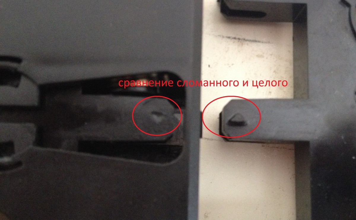

Что я имел в результате:
Своя коробка: сломан зубчик- треугольник
Донор: сломан ограничитель и нету демпфера
Донор с недостатками
Вывод: сломать свой ограничитель и впаять его на донор, так как зубчик -треугольник точно восстановить тяжелее.

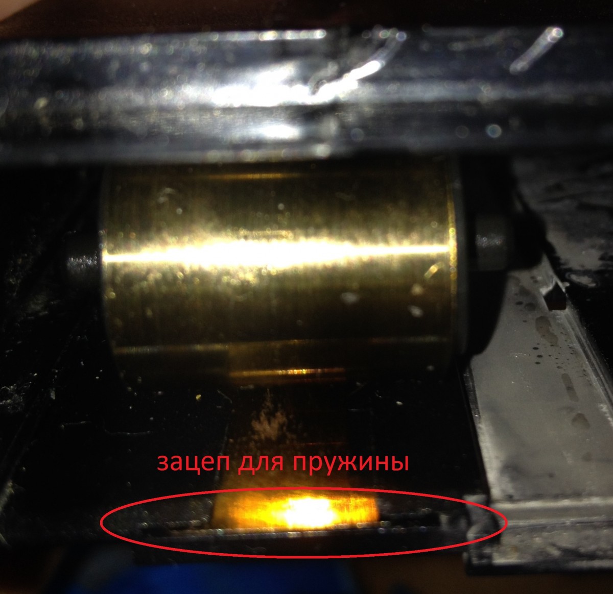

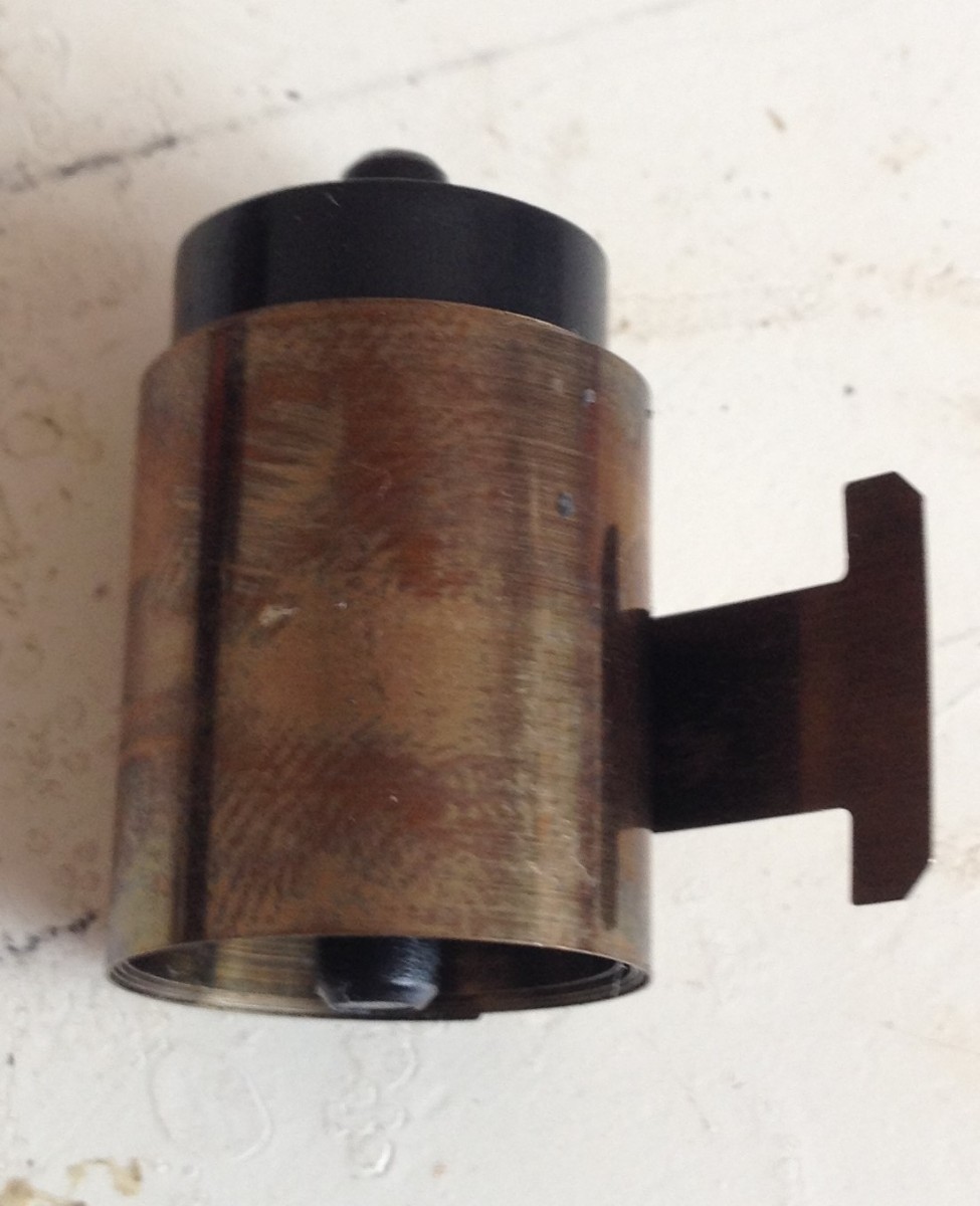

6. Достаем коробку визитницы. И видим пружину, которая оттягивается при закрытии и сворачивается выталкивая визитницу:
Пружина для открытия
Фиксация пружины открытия визитницы

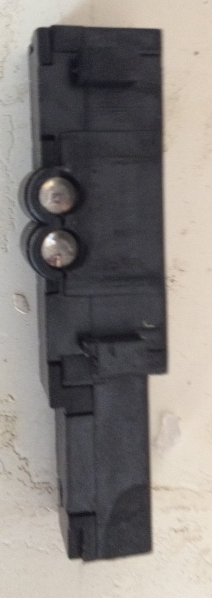

7. Вставляем донорскую коробку в свою и впаиваем ограничитель. Как-то так получилось:
Впаян в донор ограничитель с демпфером

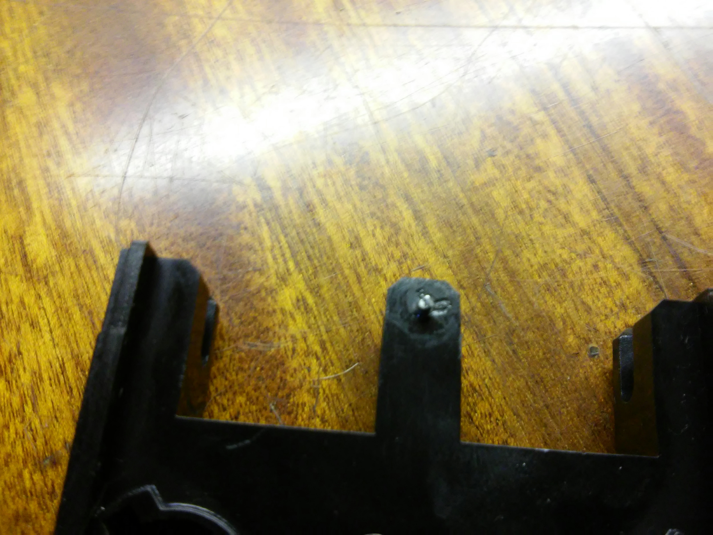

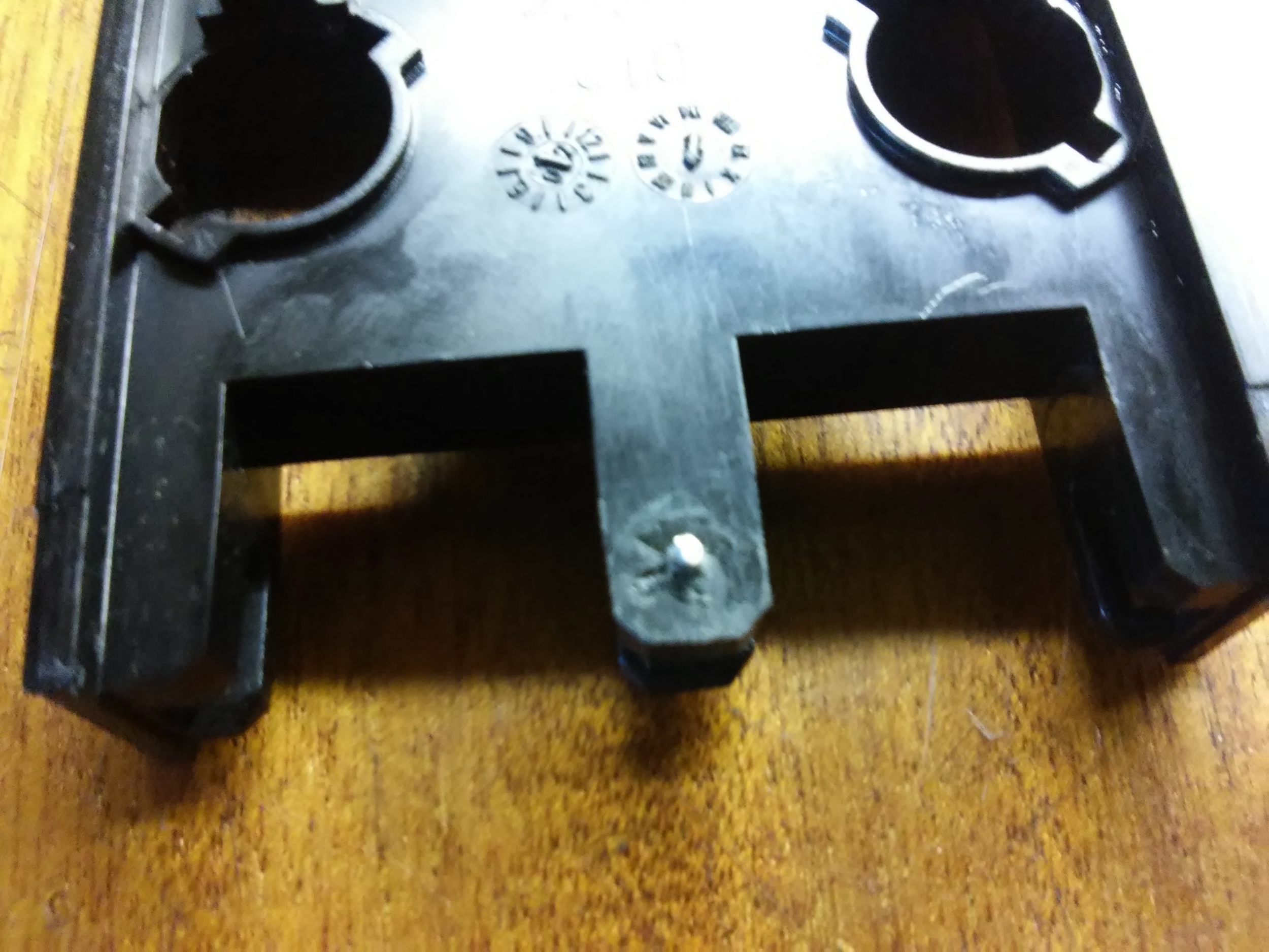

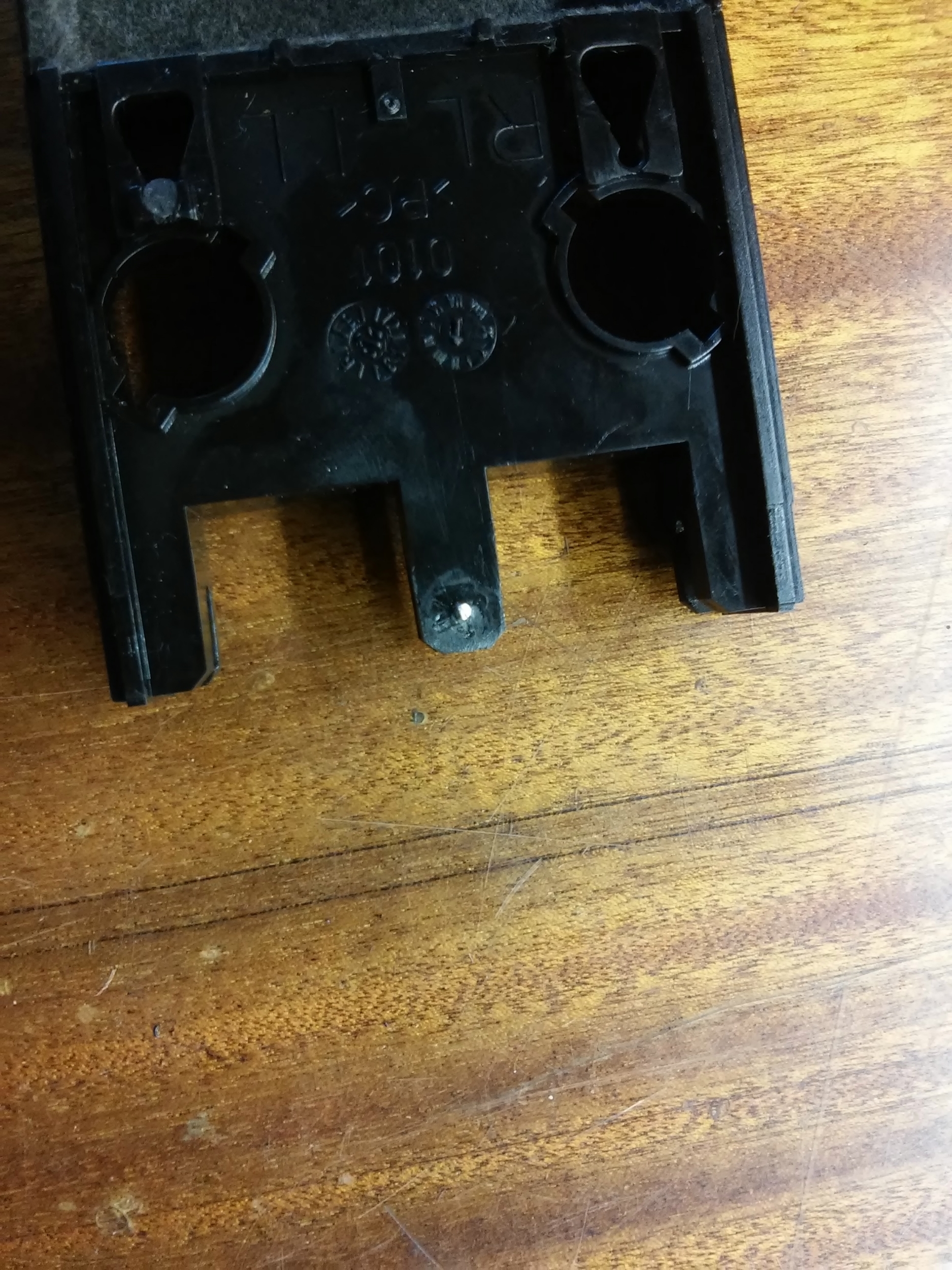

Ремонт визитницы без донора.
На месте сломанного зубчика свёрлышком 1,2 мм сверлим отверстие в это отверстие ставим гвоздик диаметром 1,4 мм с обратной сторны на шляпку капельку клея эбокситного на всякий стучай, затес откусываем лишнюю часть гвоздика и ремонт закончен всё собираем и имеем счастье всё работает как надо.
Ремонт визитницы AUDI A4 B6. Фото разобранной детали и ее составляющих
Сообщение bykot » 14 мар 2016, 07:06
Niki, а гвоздки не запиливали треугольником я так понял. :plusviens:
Что-то я до этого не додумался :facepalm:
Niki
Сообщений: 140
Зарегистрирован: 18 ноя 2009, 23:34
Авто: A4 B-8 2,0TDI CAGA
Сообщение Niki » 14 мар 2016, 11:30
Запиливал. Потом.
