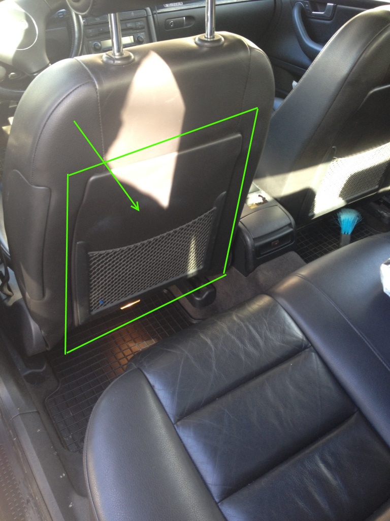

Подскажите как снять заднюю крышку на переднем водительском сиденье чтоб ничего не сломать. Смотрел в Эльзе и ничего там такого не нашел. Возможно она просто отщёлкивается но хочу перестраховаться

Сверху по краям и по центру клипсы металл, всех 3шт, внизу крючки пластик-2шт. Снимать- отщелкивая верхние клипсы, затем при отщелкнутых клипсах тянуть крышку вверх.
Сообщение Stalker » 21 мар 2014, 08:37
Спасибо, понял, попробую на днях
