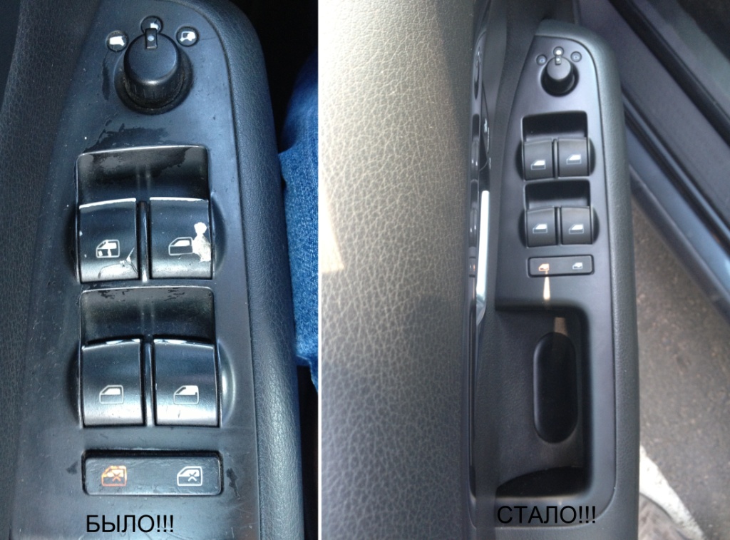

Вот и я решил устранить недостаток немецкого автопрома, а именно потертость кнопок!!!
Вариантов было 3:
1) купить наклейки
2) купить новые или б/у кнопки
3) красить
Я остановился на последнем варианте т.к. наклейкам не доверяю, б/у кнопкам тоже, а новыми не интересовался, да и думаю что красил я много чего и цена на все это новое была бы «неприятна»
Ну начнем по порядку:

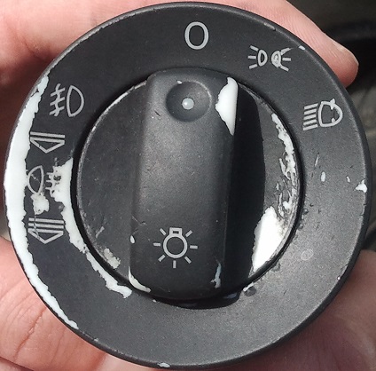

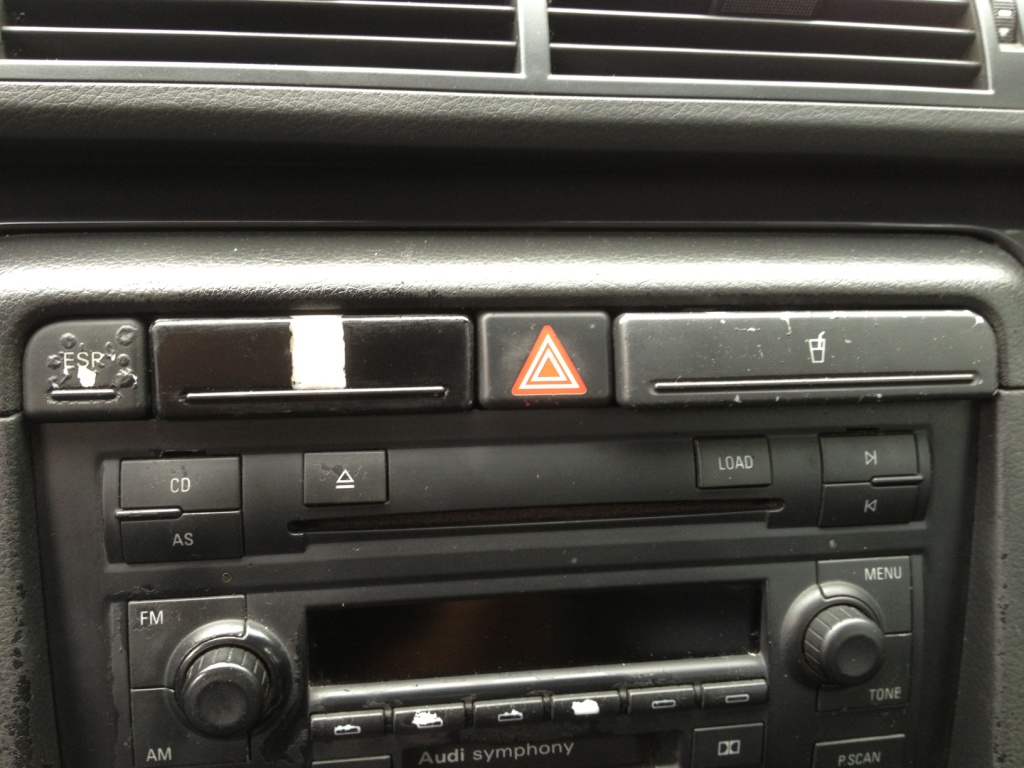

для начала покажу как было и что стало, а затем процесс восстановления и что для этого надо!!!

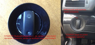

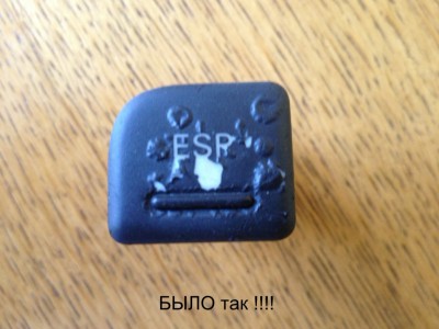

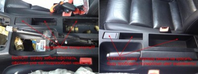

[/attachment]

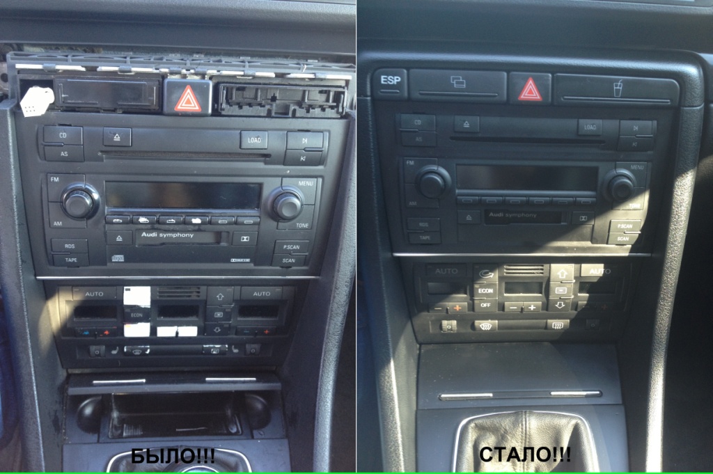

с размеров шрифта гравировщики немного погарячились( особенно с кнопкой ESP) но все же лучше чем было!!!! зато хорошо видно!!!)))

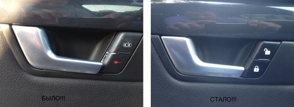

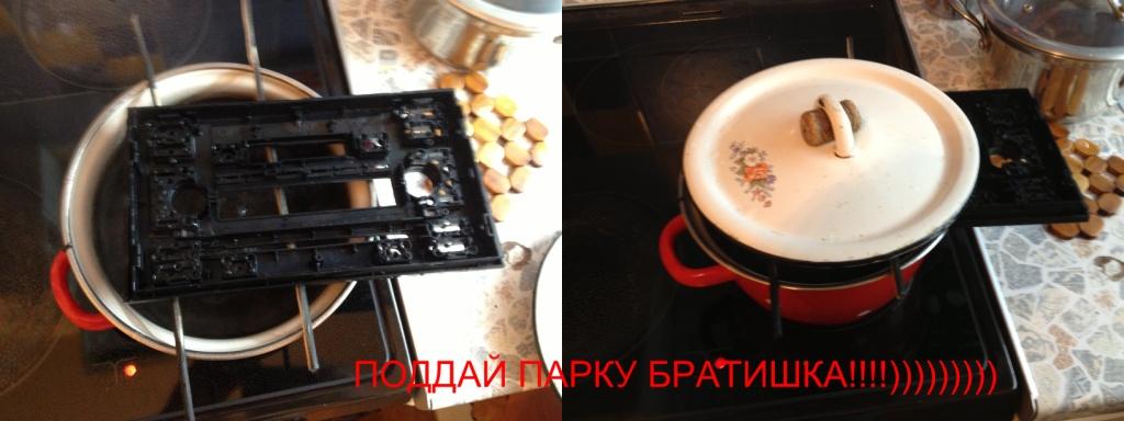

Теперь немного о самой процедуре:
как и что разбирается написано в ЭЛЬЗЕ, показываю чем и как делал я:
Все кнопки отмываются от силикона именно таким способом, исключение у меня составили: крышка пепельницы, крышка кулисы и подлокотник который с кнопками стеклоподъёмника- это плохо отпаривалось, пришлось сдирать ножичком, а затем ровнять нождачкой

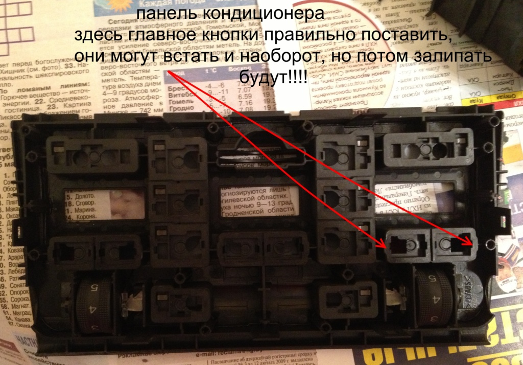

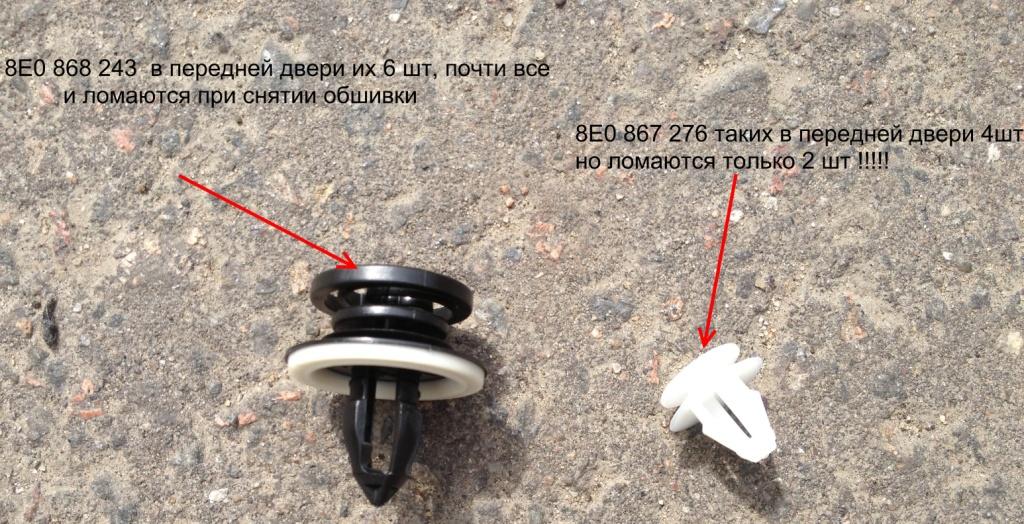

эти детальки понадобятся если будете снимать обшивку двери, они одноразовые, рекомендую заранее заказать у начальника Белорусской чыгунки!!!)))))

Юрий_1982, отличный отчет :aplod: :good:
Поразили фото До и ПОСЛЕ. Реально получилось восстановление кнопок.

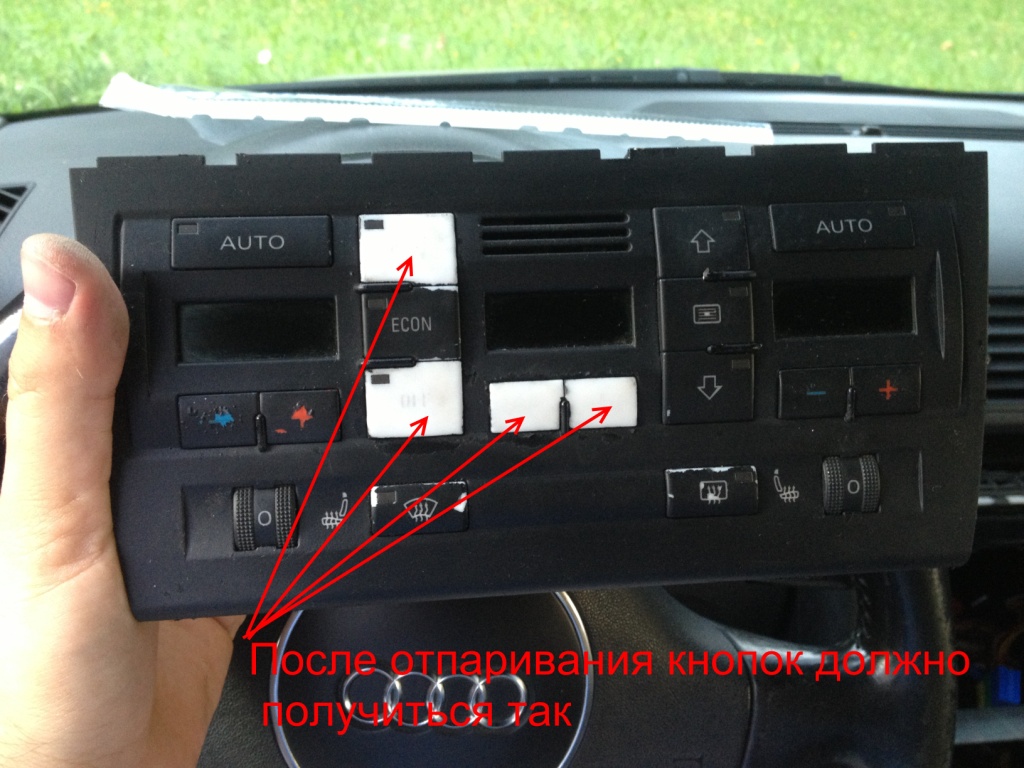

Pan Alex VANGELIS писал(а):Юрий_1982, а что значит "Все кнопки отмываются от силикона именно таким способом, исключение у меня составили: крышка пепельницы, крышка кулисы и подлокотник который с кнопками стеклоподъёмника- это плохо отпаривалось, пришлось сдирать ножичком, а затем ровнять нождачкой" Т.е. чтобы отмыть ту трудноочищаемую грязь с решёточек, кнопочек достаточно подержать над паром? Или речь только о силиконе (от баллончика) ?
Кнопки кондиционера, часть кнопок магнитолы ( те что плохие были), кнопки стеклоподъемника- все это отмылось только паром и кипячение, изредка, кое-где пришлось мелкой наждачкой поправить, а так все хорошо отлезло.
Конки держал над паром как на фото, потом этот силикон вздувается и губкой для мытья посуды( жесткой её стороной) все снимается хорошо, если где то плохо и снималось то не держал над паром а бросал прямо в кастрюлю :smile:
после этой процедуры кнопки становились полностью белые

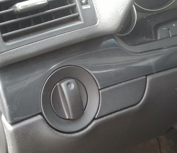

Сообщение Stimpack » 15 май 2014, 15:25
Добрался и я до переключателя. Пока для эксперимента "дунул" матовой краской. На очереди ESP, но пока на 100% не подковался, как ее снять ничего при этом не сломав. Далее со всем этим делом на гравировку...
 Было
 Стало
