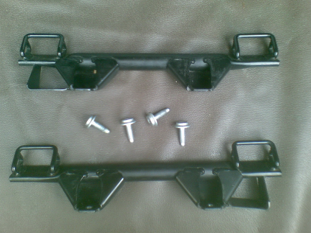

После долгих поисков были приобретены планки для крепления детских с системой isofix, левая и правая:
Номера запчастей:
8E0 813 545 A и 8E0 813 546 A

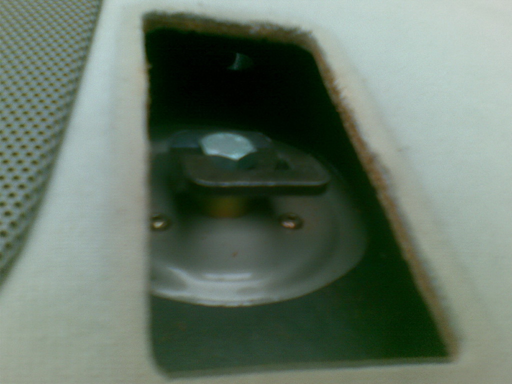

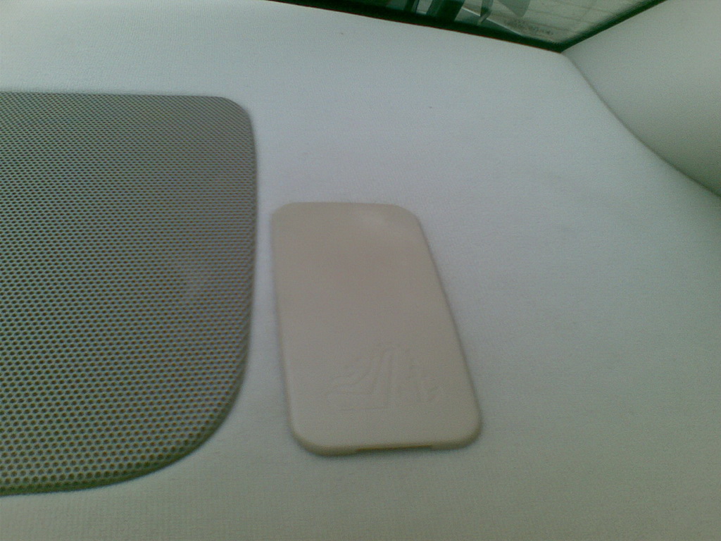

на задней полке в авто с завода были установлены крюки для крепления ремня системы, о нем позже:

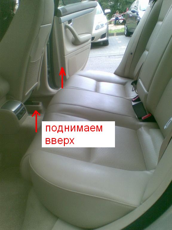

снимаем сидушку заднего дивана, тянем ее вверх слева:

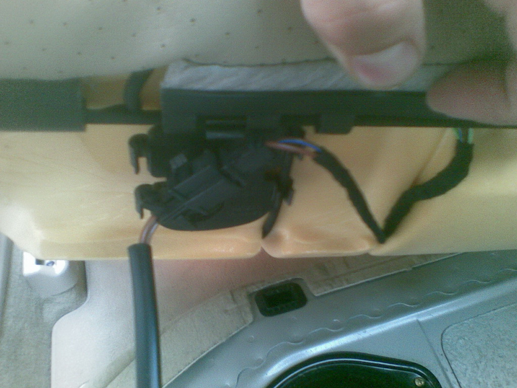

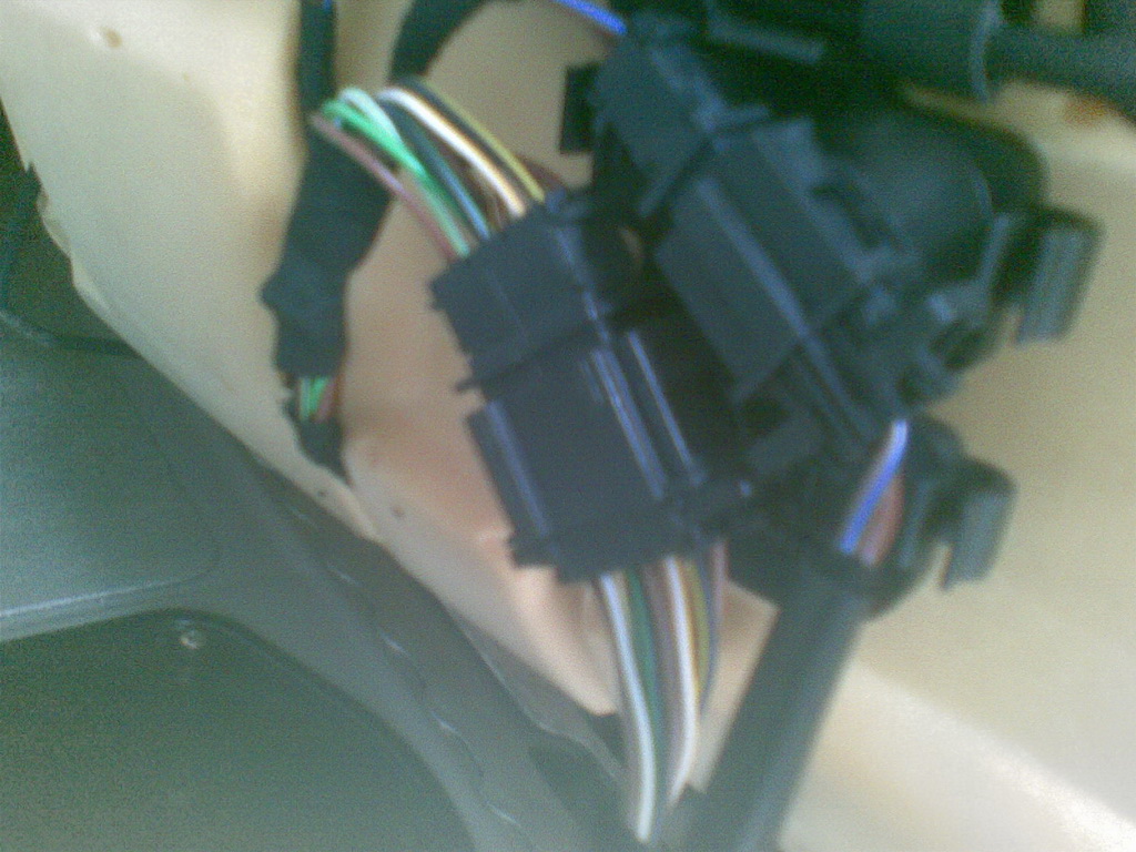

отключаем под сидушкой провода (у меня сзади подогревы, я так понимаю проводом может и не быть):

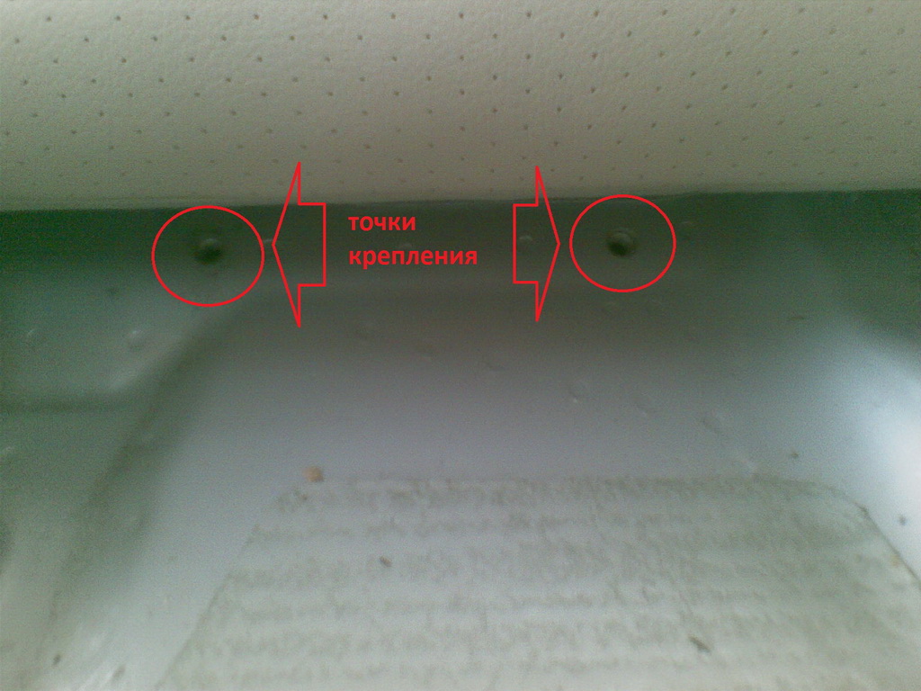

вот они отверстия для крепления планок с крючками:

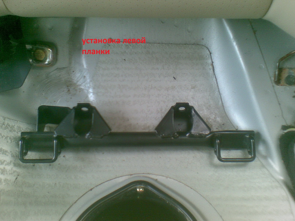

примерка левой планки:

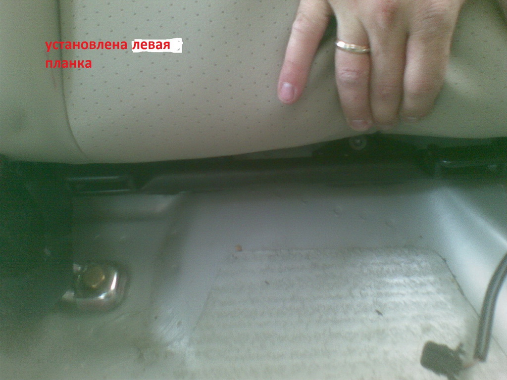

левая планка прикручена:
повторяем последние 4 действия для правой стороны.

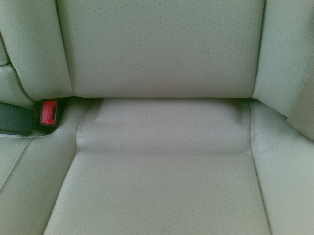

устанавливаем сидушку на место, не забывая подключить контакты.

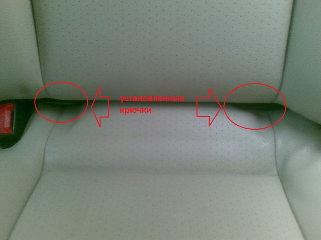

Конечный вариант с установленной сидушкой:

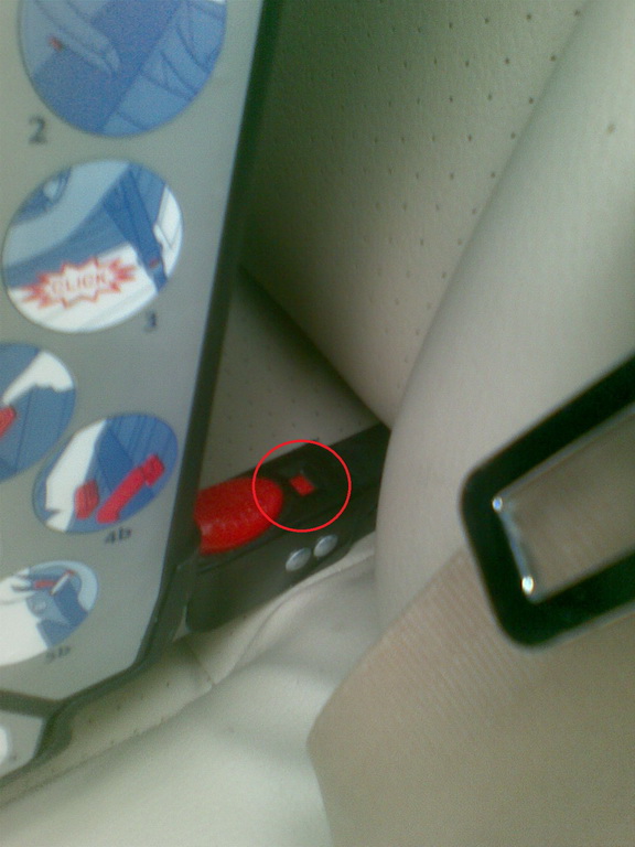

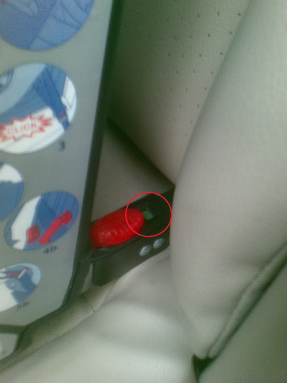

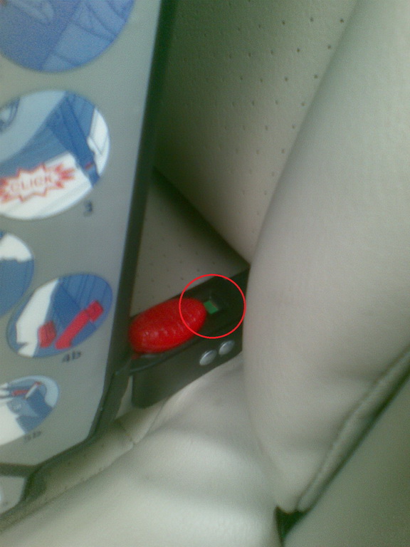

установка зацепляющего механизма кресла. Изначально у окошке красный флажок:
после надавливания кресло в сторону спинки заднего дивана - механизм защелкивается, о чем показывает зеленый флажок:

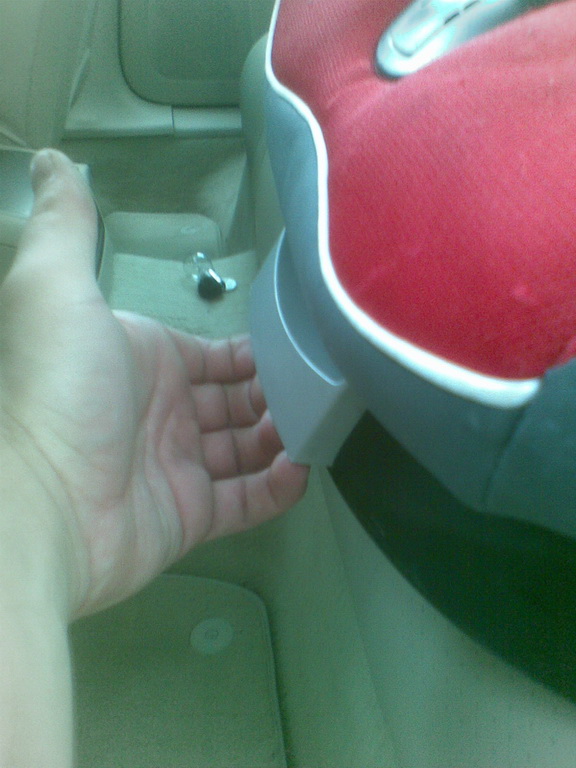

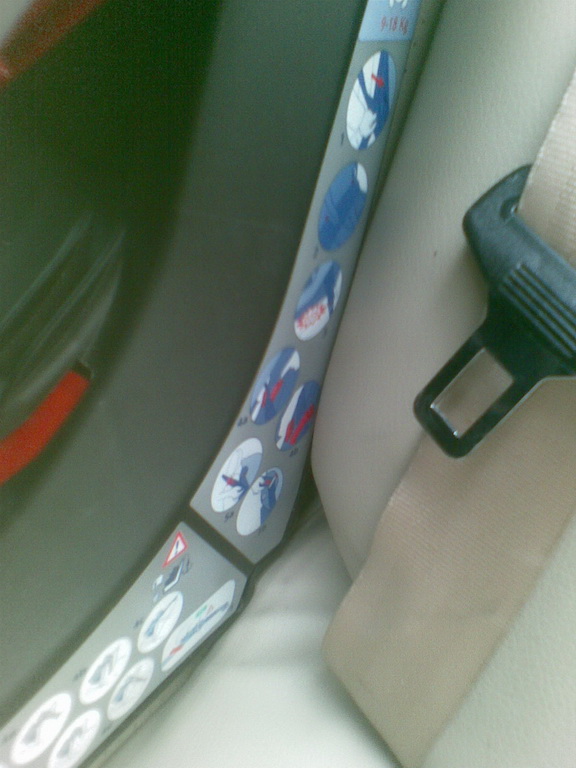

Далее по "рельсам" придвигается кресло ближе к спинке заднего дивана:
получается как-то так:
Зацепляем данный крючок:
за этот крюк, о котором упоминал в начале:

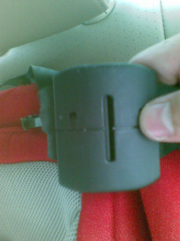

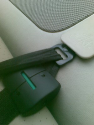

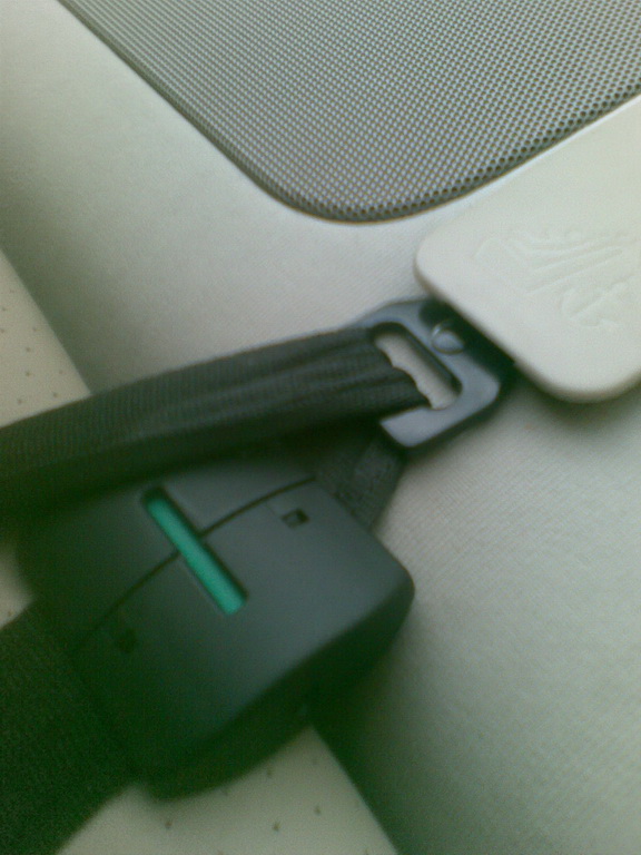

При это смотрим за натяжением данного ремня, изначально полоска черная:
после корректного натяжения становиться зеленой:

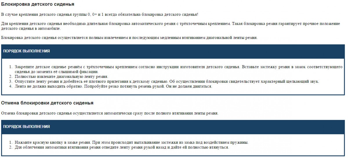

 Блокировка трехточечного ремня при закреплении детских кресел

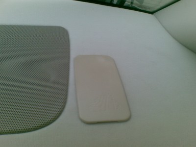

а по поводу установки, да на любую, только все таки на некоторых вариантах а4 B6 я не видел крючков на задней полке. поэтому придется покупать что-то типа такого:

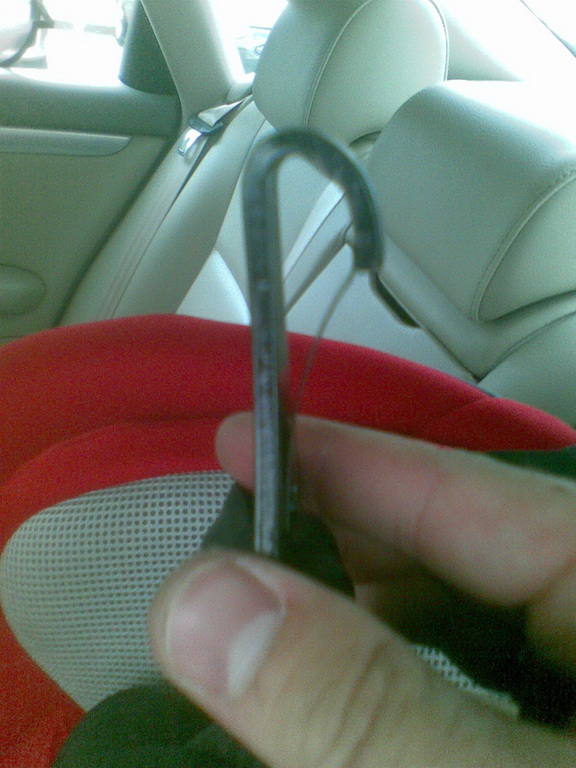

*крючки. Что бы дополнительно допремнем кресла зафиксировать его:
Фото из моего отчета, в универсале могут быть или на спинке со стороны багажника, на полу, на потолке, не путать с крючками для крепления груза.
