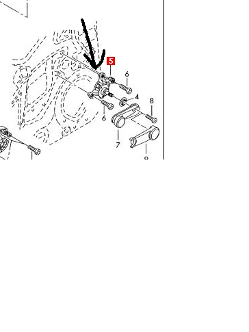

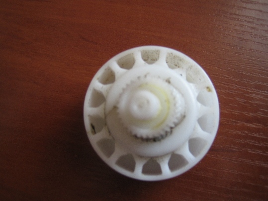

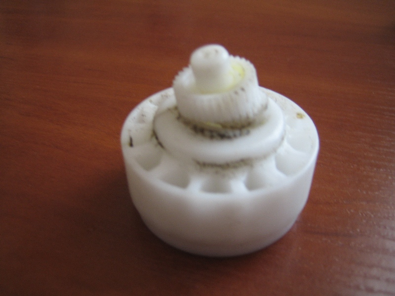

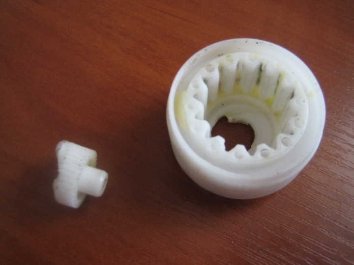

писал, что не работает стеклоподеъмник задней правой двери. не мог снять обшивку. Снял таки ее и онаружил, что в механизме весла (а там именно весла, а не электро) сломан пластмассовый шарнир (не знаю как правильно назвать его). смотрите плиз на фото.
предыдущий хозяин из солнечной Германии видно пытался как-то спаять две части, но ничего не вышло...

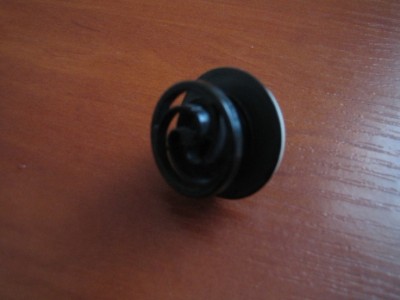

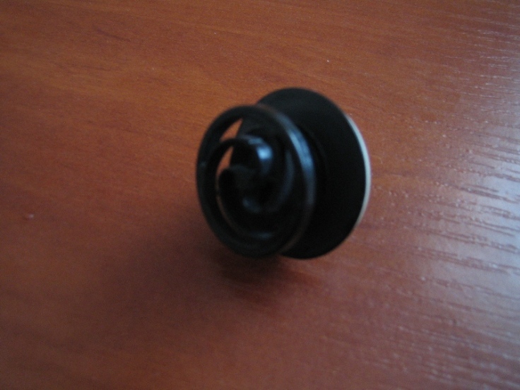

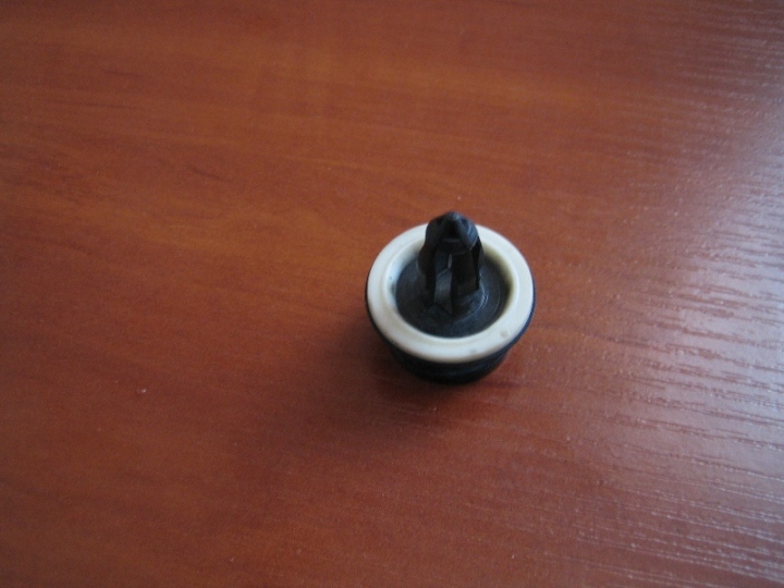

в процессе снятия обшивки были сломаны два пистона (на фото) -- если кто знает где можно купить, подскажите -- буду благодарен!
тут примерно стоит эта пластмасска
вот так это выглядит
и вот с этого ракусра....

Вот там, откуда эта картинка - нужно было номер детали списать. И с номером - в ветку, где заказ на экзисте. Ну или официалам позвонить. Пистоны - там же.
А еще можно вверх посмотреть - там есть ссылка на Определение каталожных номеров запчастей на Audi ч2 и задать этот вопрос там.

Юра 80, спасибо за ответ! эта часть на картинке под номером 5 имеет оригинальный номер 8E0 839 402 B.... но мне нужна не она полностью, а только пластмассовая вставка.... поэтому и написал тут.... а не в запросе номеров запчастей.... прикол в том, что номер все части я знаю, но нужна часть без номера.... не ясно есть ли она у официалов....
Добавлено спустя 28 минут 15 секунд:
Позвонил официалам, этой пластмасски у них нету и не бывает.... только полностью вся запчасть... 390 тыс....
может все-таки у кого есть бу или кто знает где можно поискать? есть ли точка на малиновке или в жданах, где это может быть?

кстати у официалов есть пистоны -- 2700 за штучку) можно брать:)
