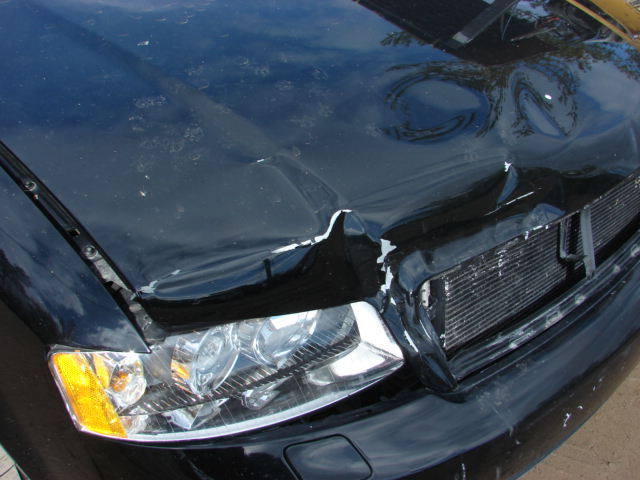

Добрый день,
Скоро поеду в минск растомаживать A4 B6(версия США), хочется сразу и первичный ремонт сделать: капот поменять и воздухопровод (см. рисунок), и основные узлы проверить, чтобы быть уверенным, что до Гомеля доеду, а там уже по месту ремонтироваться.
Подскажите где лучше всего могу я это сделать?

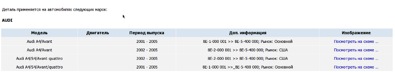

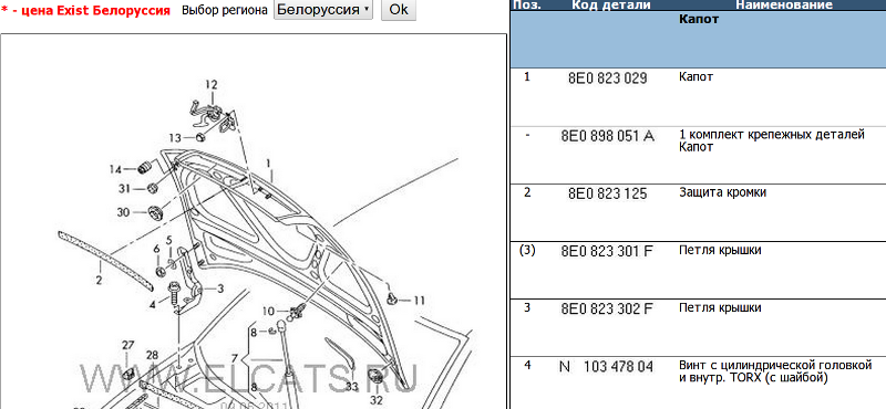

У себя на авторынке мне сказали, что капот на европейку стоит $250, на американку $500. По каталогу нашёл следующее:
http://www.elcats.ru/audi/Parts.aspx?Mdl=2EB00000&SubId=83C002EC&Mdl=2EB00000&SubId=83C002EC
http://www.elcats.ru/fullinfo.aspx?flag=50466844&pid=9BC02068
На последней странице сказано, что подходит к:
8E-1-000 001 >> 8E-5-400 000; Рынок: Основной
8E-2-000 001 >> 8E-5-400 000; Рынок: США
Т.е. вроде как отличий нет по капоту.

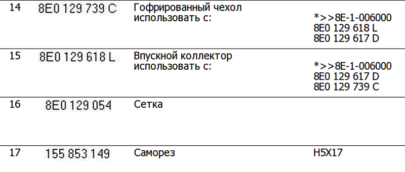

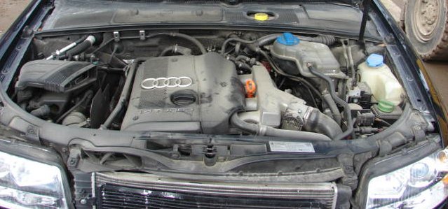

По воздуховоду тут конечно сложнее..
http://www.elcats.ru/audi/Parts.aspx?Mdl=2EB00000&SubId=5C6002E0&Mdl=2EB00000&SubId=5C6002E0
Вроде как нужны детали: 14, 15, 16.
Смогу ли я без них до Гомеля доехать? или лучше ставить там и если да, то смогу ли найти в течение дня-двух (не хотелось бы надолго задерживаться в Минске) или же лучше побеспокоиться заранее и найти все необходимое в интернете/разборках?
Или уже лучше сразу эвакуатором и тут по месту смотреть?
Что думаете?
Будущий участник клуба будет благодарен любой помощи/совету. :hi:
Отсутствующий воздуховод
Битый капот

без этого воздуховода можно всю жизнь ездить. Абсолютно это не критично.

поз 13 есть, правильно? Но даже она не критична - воздух вполне нормально будет поступать в воздушный фильтр и без нее.
все недостающие части - только для забора воздуха спереди, где он как бы более холодный.
По капоту - не подскажу, но ВРОДЕ одинаковая кузовщина, во всяком случае - взаимозаменяемая.

Короче, чтоб сделал я - взял бы с собой ремень нормальный или/и верёвки хорошие. Ну и деньги на капот конечно и ключ, которым капот прикручивается (извини, уточнить размер пока нее могу, скорее всего 17 или 19).
Про отличия капотов для рынка сша и европы - на мой взгляд нереальная чушь, это Ауди - не Хонда, чтоб делать каждой стране свои кузова.
Приедешь, растаможишься, поищешь капот если время останется(вдруг повезет еще и в цвет найти в хор.состоянии). Скорее всего тебе может быть и не до капота будет - тогда проверь замок и привяжи капот еще спереди ремнем+веревкой для страховки к бамперу(усилителю)и в путь. Сильно не газуй чтоб не открылся, 90-100кмч не больше. Желаю удачно растаможиться - это сейчас нелегко. кстати, поздравляю с прибытием в бремерхафен!!!
По воздуховоду - там фильтр воздушный есть прям недалеко - проверишь его наличие и состояние и будь спокоен. на крайняк носок наденешь на воздухозаборник до рынка доехать за новым фильтром ;)

И еще фару правую посмотри чтоб не выпала - с виду как минимум 1 крепление сломано должно быть судя по виду, может и оба...

Да, 13 судя по фото есть.

iexx, а что с радиатором знаешь? по фото он деформирован немного. держит ли жидкость?

iexx писал(а):У себя на авторынке мне сказали, что капот на европейку стоит $250, на американку $500.
Ставь капот от европейки и все будет хорошо.
Без воздуховота как сказал Юра 80 можешь ехать без проблем. А недостающую часть лучше искать бу, новая кажется будет дорого.
Радиатор там действительно деформирован, но там же два радиатора. так что второй (который с G62) вполне может быть что будет целый.

По вину у вас бьется капот по номеру 8E0 823 029, он новый стоит чуть больше 500 долларов, но можно и аналоги поставить от 200.

Купил новый радиатор тайваньский, продавцу показывал маркировку, говорил что AMB, 1.8T, Автомат. Дырявый оказался :lol:
