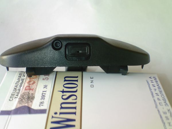

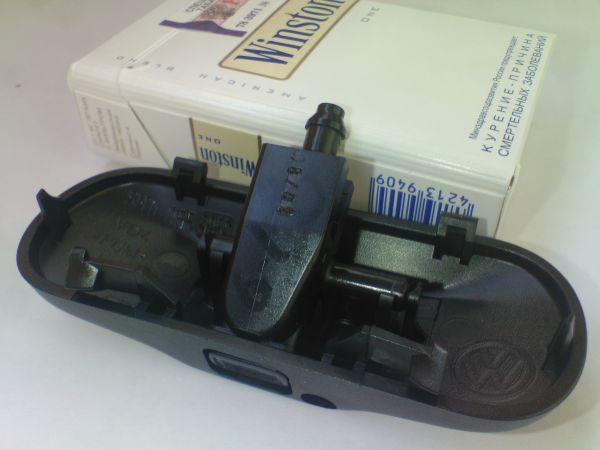

2. Чтобы вкорячить веерные писалки надо купить:
-4F0 955 431 (адаптер) - 2шт. и 5M0 955 986 С 9B9 - 2шт. (цветовой код - 9B9 (чёрные)) (5M0 955 985C 9B9 - без обогрева. 5M0 955 986C 9B9 - с обогревом(штекеры одинаковые).

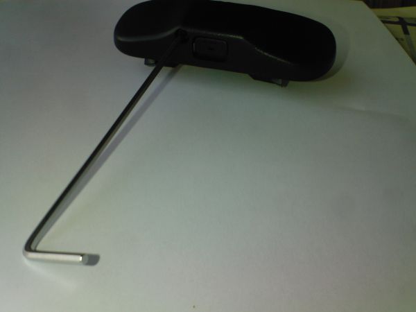

Регулируются с помощью шестигранника, что намного проще чем обычные омывайки.
