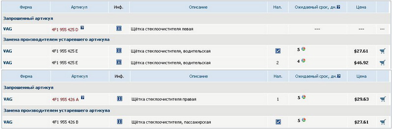

SnoW
Сообщений: 3150
Темы: 45
Авто: Х5 Е53 -> E60 3.0D
Сообщение SnoW » 23 мар 2010, 17:23
А на родной, бескаркасной щетке А6 С6 резинки поменять можно, али покупать надо в сборе?
По ходу я и ответил сам себе: на картинке все в сборе!!!!!!!!! Как обычно!
Ничего, попробуем поменять на пассажирской стороне, а потом посмотрим :D
... и будет Всем СЧАСТЬЕ!!!!!
