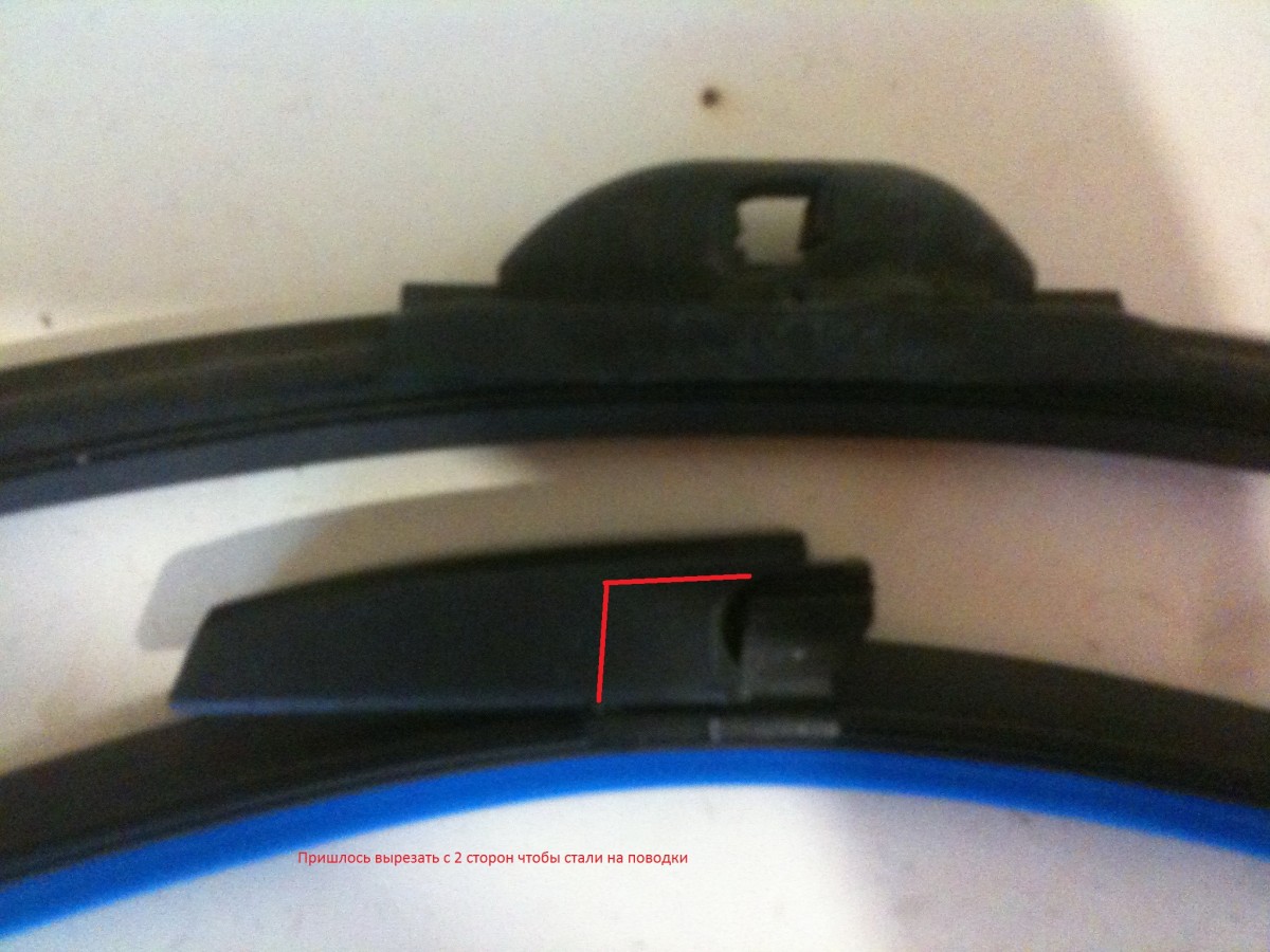

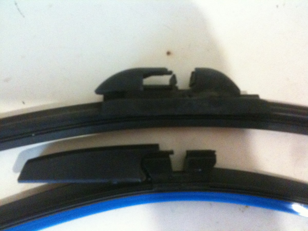

Сообщение bykot » 16 дек 2014, 13:32
Недавно купил взамен старых безкаркасных дворников БОШ новый NONAME. Но само крепление на них немного отличается тем, что закрыващая крышка равна ширине поводка и не заходит на него, т.е. дворник крепился не до конца.
Сверху Бош, снизу NoName:
открыто крепление
Закрыто
Не пропадать купленному, немного отпилил от крепления с двух сторон и все встало:
Доработка
Чтобы не пилить, лучше брать Бош.
