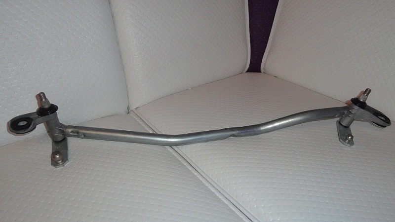

Коллеги, кто-нибудь ПОЛНОСТЬЮ разбирал трапецию до снятия всех тяг. Ситуация такая: на родной трапеции отломано одно ушко крепления - держится на двух (пассажирском и среднем). Удачно купил вот такую заготовку (~500т):
Но не понимаю как перекинуть родные тяги на эти шарниры :eek_NG:. Встречал мнение, что узел этот неразборный, но зачем тогда продают в таком виде их, если придется все равно брать всё со старой трапеции???
P.S. Чистил трапецию более 2-х лет назад - визуально может чего-то не помню
Добавлено спустя 11 минут 33 секунды:
может у кого-нибудь старая сломанная завалялась - поэкспериментировать с выпрессовыванием?
Сообщение bykot » 13 янв 2013, 11:44
Stimpack, этот вопрос лучше в другую тему написать, тут немножко о другом пишут.
Stimpack, разбираются они поднятием тяги в области крепления (шара) вверх, для этого лучше рычаг какой взять, я вроде ключ рожковый использовал, точно не помню (правда и авто VW jetta но внешне смотрю похожие).
Stimpack
Сообщений: 1618
Темы: 33
Авто: 2010 A4 2.0T
Сообщение Stimpack » 13 янв 2013, 20:19
bykot писал(а):разбираются они поднятием тяги в области крепления (шара) вверх, для этого лучше рычаг какой взять
все же не рискнул, т.к. даже в ETKA одним узлом они идут... Быстренько перекинул всю систему тяг-кривошипов, смазал шрусовой смазкой - полет нормальный. Пассажирская стала прижимать и относительно шустро теперь работают они, остался очень доволен, даже будто ехать лучше стала :ha-ha-ha:
P.S. Спустя два с лишним года не смог уже вытянуть трапецию. Сначала начал отсоединять эбу, чтоб не мешал, но потом передумал и открутил трапецию от мотора прямо в ее нише, потом так же собрал назад.

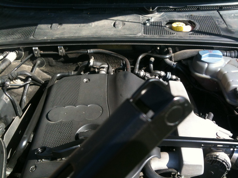

Сообщение bykot » 15 май 2013, 09:13
на майских выходных решил завершить работу по изменению поводков (14 страница данной темы).
Покрасил поводки:
Было
Стало
Покрашенный поводок
