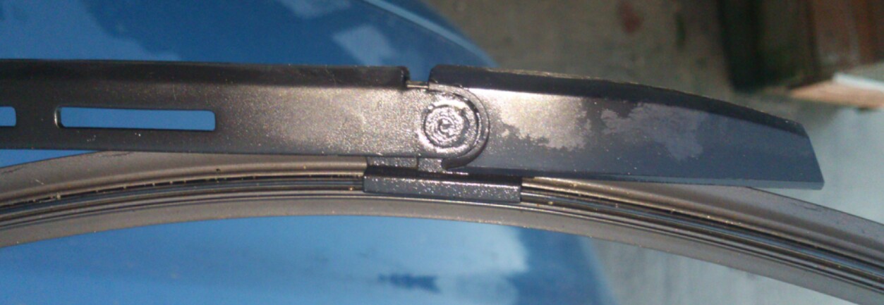

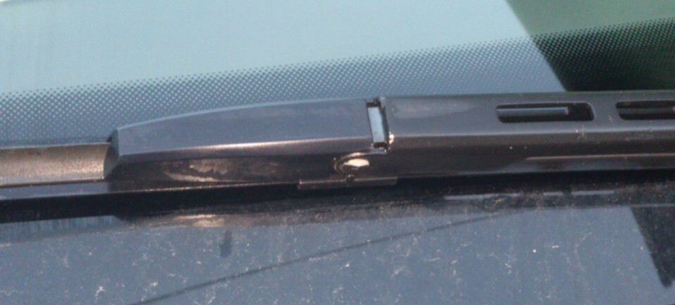

Сообщение Dimon2k5 » 05 ноя 2012, 10:59
Вот, как и обещал фото конечного результата.
Сообщение bykot » 05 ноя 2012, 16:05
Dimon2k5, на фото щетки, которые идут в комплекте (аналог) который в шапке: 8E1 998 401?
Еще может у кого есть фото установленного комплекта 8E1 998 401? чтобы сравнить
Dimon2k5
Сообщений: 73
Зарегистрирован: 11 янв 2010, 16:58
Авто: Audi Q5 2012 2.0tfsi CDNC 8tiptron
Имя: Дима
Откуда: Минск, Уручье
Сообщение Dimon2k5 » 05 ноя 2012, 16:42
Да, эти щетки ставятся в оригинале. Swf 119.323

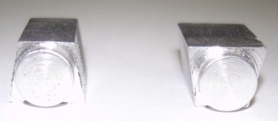

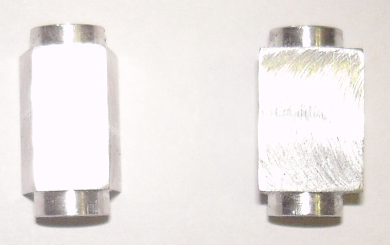

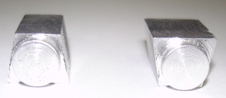

Сообщение bykot » 12 ноя 2012, 20:21
фото деталек изготовленных по чертежам Dimon2k5:
Покупаю щетки и также попробуем установить.
Dimon2k5
Сообщений: 73
Имя: Дима
Сообщение Dimon2k5 » 12 ноя 2012, 21:07
bykot, втулки стальные?
Может будет чуть сложнее подгонять напильником по месту. А так зачет!
Кстати, ребята! Небольшое дополнение. Сами поводки тоже немного закруглить напильником нужно. Ну это по месту и совсем немного.

Сообщение bykot » 12 ноя 2012, 21:11
Dimon2k5 писал(а):bykot, втулки стальные?
Алюминий.
