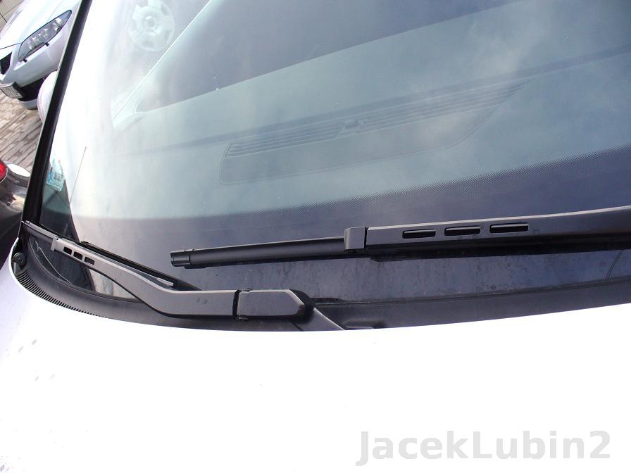

Как думаете, подойдут ли такие дворники на наши поводки?
flavor
Сообщений: 2663
Авто: Toyota avensis
Сообщение flavor » 23 фев 2012, 11:14
безкаркасы на поводки каркасов ?

Сообщение SviP » 23 фев 2012, 11:29
Да. С таким креплением на щетках.

Vitaliyak писал(а):безкаркасы на "старые" каркасные крепления не становятся... только если жуткий кЕтай... в идеале меняется поводок с новым креплением для постановки безкаркаса.
эту тему давно-давно я начинал... я про конкретно те что на фотке... выглядят кетаем :D

Сообщение SviP » 26 мар 2012, 08:34
Да, наверное кетай. Решил не покупать. В польше за них просят 16у.е.
На рынке, тут, в Бресте, предложили каркасы Бош (оригинал) за 35 у.е. Пока не беру, пытаюсь найти поводки для безкаркасов б/у.

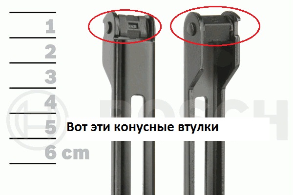

Был дома у родителей на выходных. У отца A6 C5 рестайл с родными бескаркасами. Думаю дай гляну и сравню крепления.

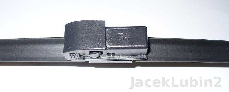

Присмотревшись понял, что на самом деле отличия минимальны - поводки одинаковые полностью за исключением самого механизма крепления - на бескаркасах просто пластмассовая втулочка конусная а само крепление по сути на щетке.
Снимаю свои поводки, с поводков снимаю хитрые крепления для каркасных щеток.

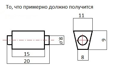

Беру штангель и замеряю все размеры пластиковой втулочки и отверстия на конце моих поводков. Еду к знакомому токарю и он за 10 мин мне вытачивает из вторапласта (или как-то по другому - не запомнил, короче из пластмассы) втулочки.
Поработав по 15 мин с каждой втулкой напильником и острым ножиком я получил идентичные втулкам с поводков под бескаркасы. Финишная подгонка по креплению на щетке.
Ну а дальше дело техники. Все поставил. Заодно и поводки покрасил. Купил комплект SWF 119.323 и получил бескаркасные дворники с минимум вложений и потери времени(без покраски - 1 час). А главное - не отличишь!

Остались чертежи.
вот эти втулки
заготовка
готовая деталь
