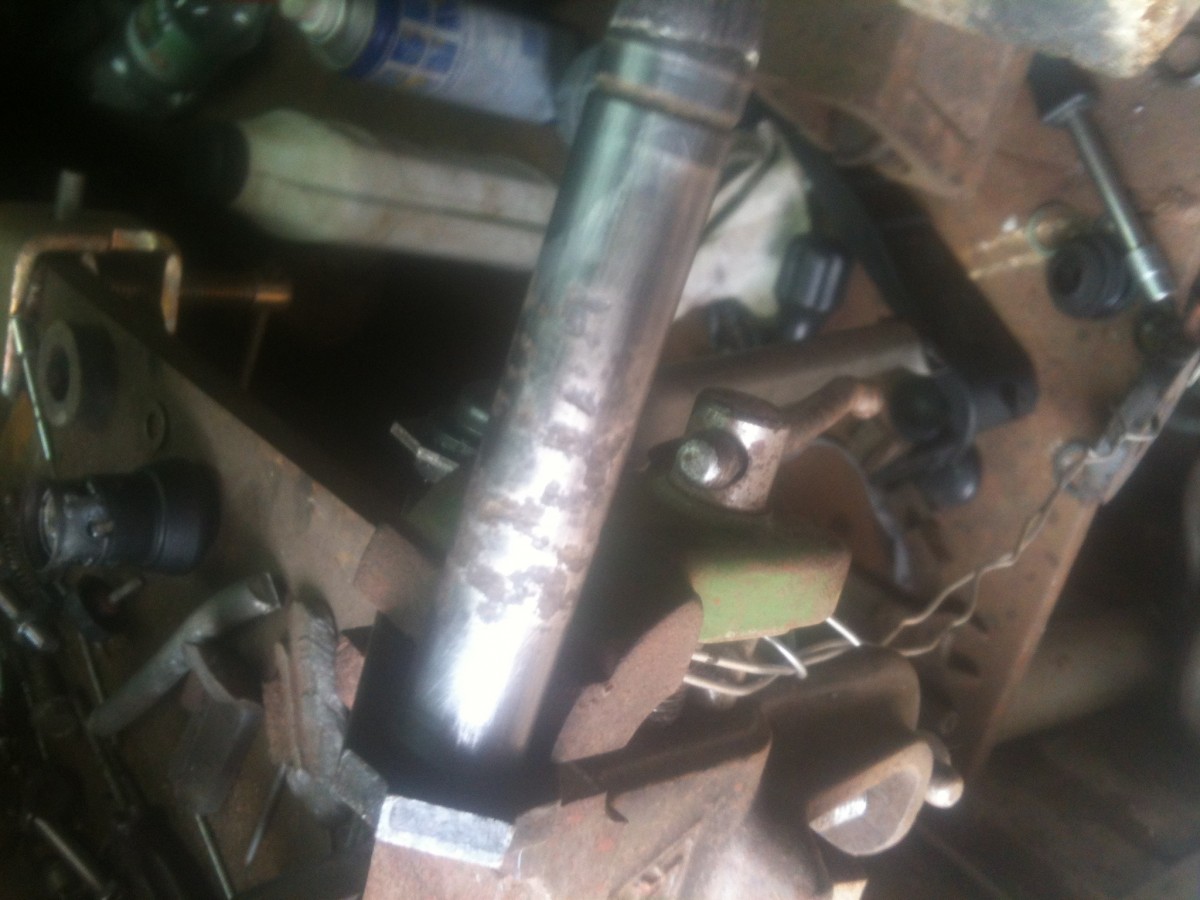

На выходных повторно снимал/разбирал трапецию на свое а4 б7. Достать получилось сняв крышку мозгов и зафиксировав трапецию в опредённом положении выключив зажигание.
Чтобы достать направляющую с водительской стороны потребовалось минут 40 поработать молотком. Следы коррозии на фото. Зачистил, обработал преобразователем + смазкой для шрусов. Заработали как молодые. Вопрос только надолго ли :D

где-то я уже это видел,тоже самое с одной было и выбивал час.даже повредил её,пришлось два витка резьбы срезать так как гайка не накручивалась

Коррозия поработала норм(((Главное смазки кучно положить сверху гаек поводков и будет счастье.
