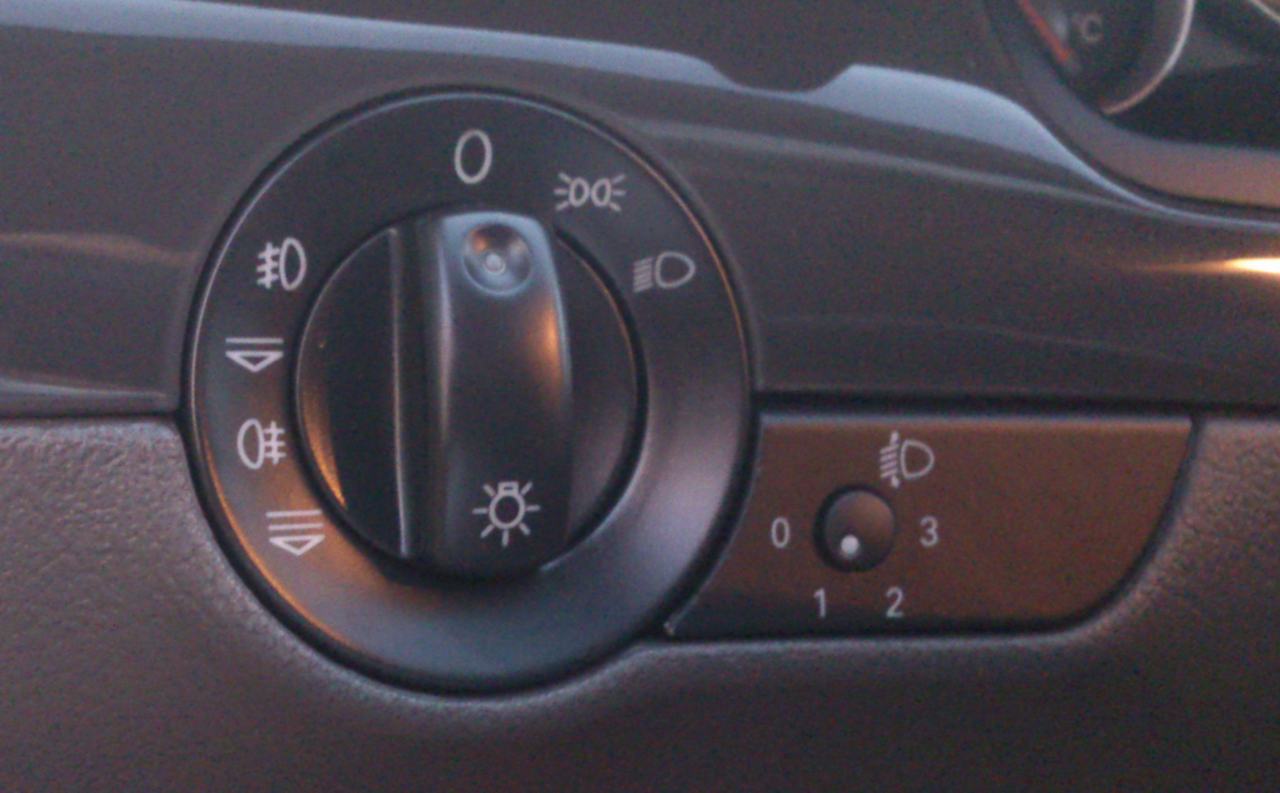

есть пару файликов кореловских для переключателя света, кнопок стеклоподъемника, климы ( + и - ) и кпнопок переключателя зеркал.
Недавно делал себе. Полностью покрасил в четрный мат и съездил на лазерную гравировку. получилось зачетно, как мне кажется. Сча пойду зафоткаю как это все выглядит, потом закину

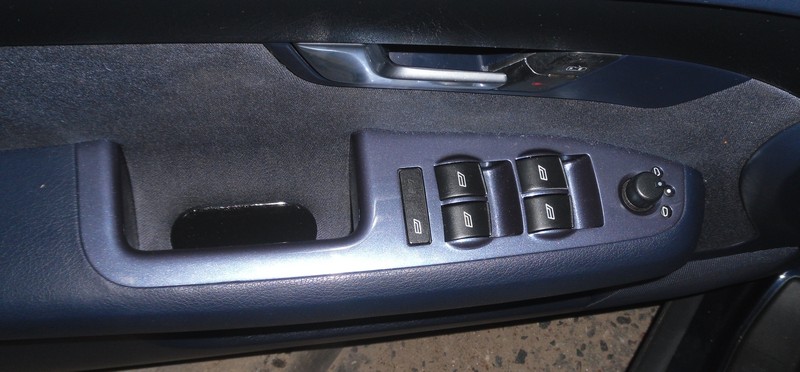

вот фото как и обещал, цена вполне адекватная )
клавиши стеклоподъемника
клавиша переключателя света

dexter04, а чем красили и снимали ли для этого кнопки? Как я понимаю, после лазерной гравировки желательно чем-то защитить выглядящее как новенькие кнопки: матовый лак или же матовая пленка? Как вы поступили?
dexter04
Сообщений: 53
Зарегистрирован: 03 июл 2011, 11:03
Авто: Audi A4 1.8T quattro
Сообщение dexter04 » 21 июл 2012, 00:38
Краска в балончиках ( краска + лак ). Марка BOSNY. для защиты был куплен лак ( не помню марку, стоит в гараже). Не попал, краска начинает быть похожей на шкуру апельсина. Так что пока в раздумьях. И да, кнопки снимал полностью, кнопки шкурил каждую по отдельности и красил. Потом все обратно собирал. У меня ушло на все про все часа 3 ( снятие, зашкуривание, покраска, высыхание, установка).

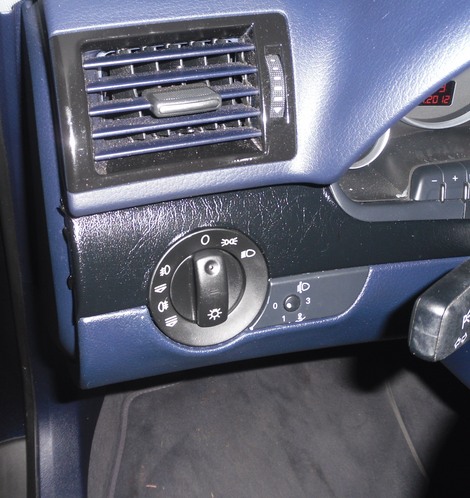

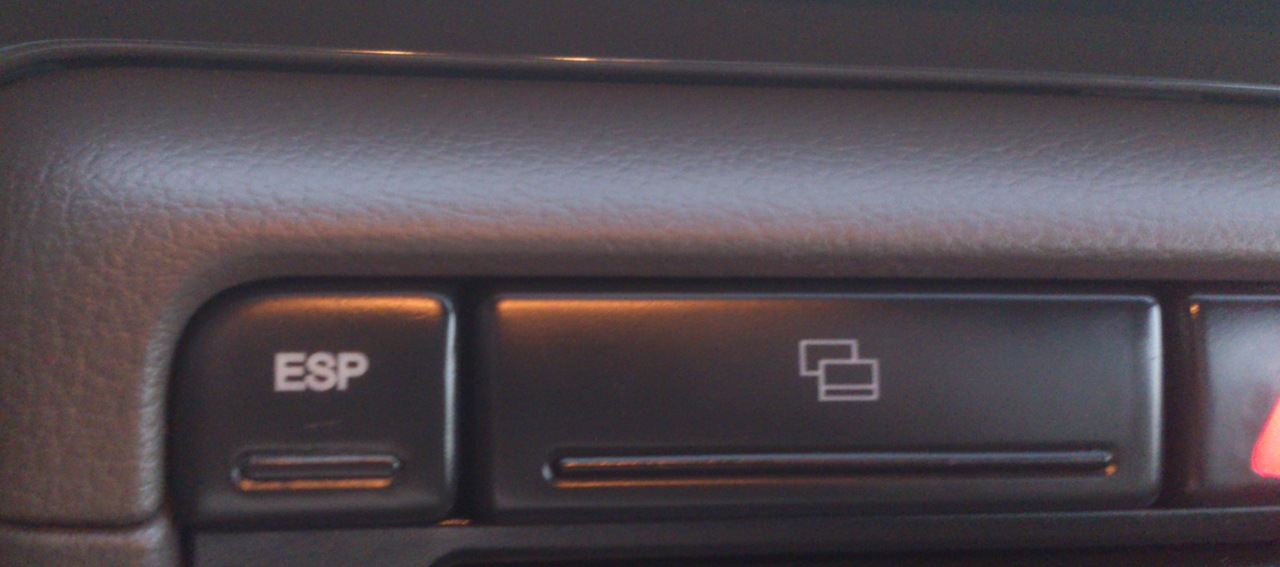

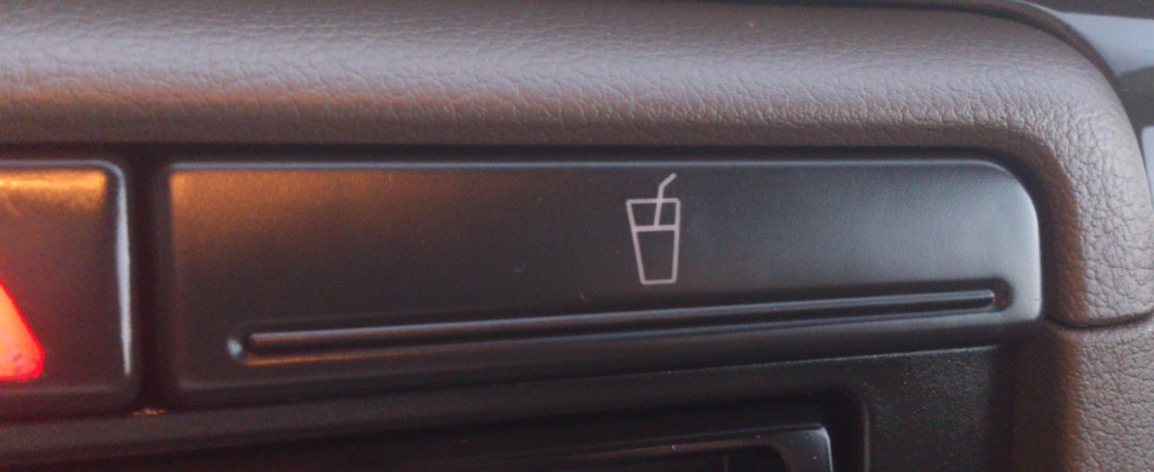

Привел в порядок и я свой салон.
Покрасил все кнопки и панельки, т.к. на 100% подобрать краску невозможно.
Старую краску снимал так - подержал детальки по 3-5 мин над кипящим чайником(над паром короче) и потом обратной стороной обычной губки для мытья посуды краска снялась на ура! Кстати, узенькие черные пластмассовые вставки на визитнице и на подстаканнике легко снимаются с обратной стороны.
Итак, получились абсолютно белые и ровные детальки.
До этого я с кнопкой ESP прошелся по жданам и подобрал матовую краску в баллоне. Она не совсем черная. как мне сказали - самый темный серый матовый. Ну просто один в один с родным цветом кнопок!
Покрыл я все детальки и кнопочки этой краской в пару слоев.
Заехал в кантору, которая занимается лазерной гравировкой (на В. Хоружей) привез им все это счастье и эскизы в корел. На следующий день забрал готовые детальки. Цена гравировки – 180 тыс. бел. руб.
Ну и ставим все обратно.
Фоток самого процесса не осталось, есть только фотки результата.
Переключатель света
КНОПКИ.rar
эскизы прилагаются
