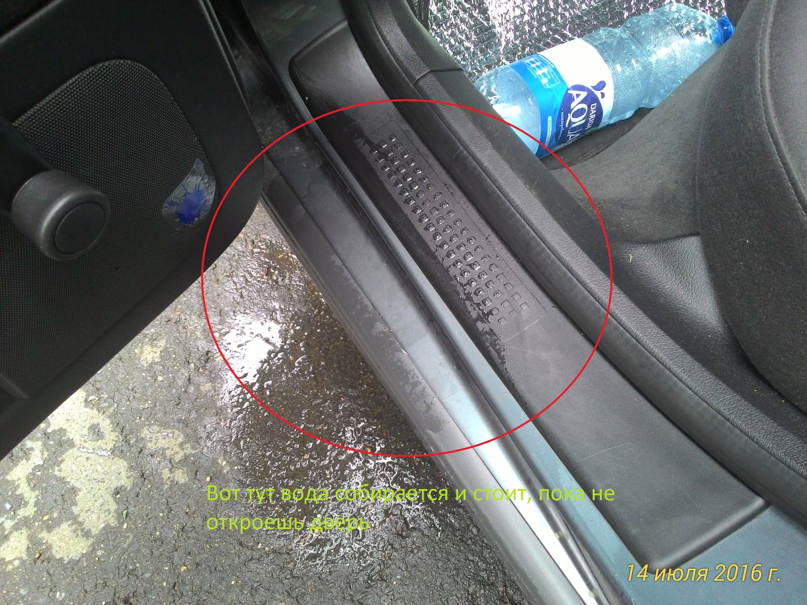

Сообщение NightGuard » 14 июл 2016, 20:03
Посмотрел видос, люка у меня нет, но вода почему-то собирается между уплотнителей дверей, причем всех 4. Больше всего страдают задние двери, там после дождя по полстакана воды собирается, а то и больше, а зимой вся эта ерунда примерзает так, что двери не открыть. Может кто знает почему это происходит, может в уплотнительных резинках есть какие нибудь отверстия для отвода воды? Посмотрел прилегание резинок (по четкой линии пыли) везде отлично держит.
Проверка дренажных отверстий всего кузова Audi A4 B6 (Видео)
Сообщение bykot » 15 июл 2016, 10:00
в дыери есть дренажные отверстия, вроде 3 (не давно шумку делал). но они мне кажется ниже находятся обшивки, а тут такое впечатления что из-под обшивки двери течет. Мысль приходит, что может антикорозийку делали, залили в дверь чего и заткнули дренаж. от того вода через обшивку попадает. тем более как пишет автор на всех 4.
Проверить прилегание можно не только пылью, а мукой посыпать и потом закрыть и открыть дверь.
