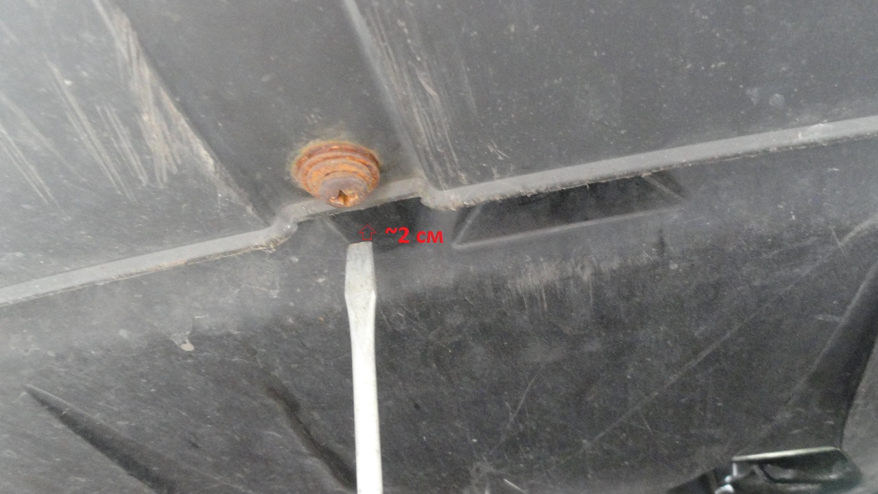

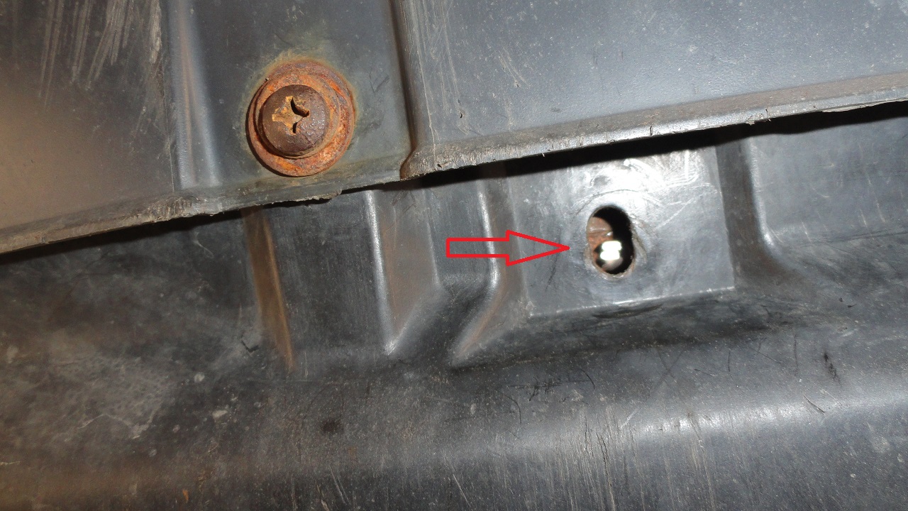

Одна из причин уменьшения дорожного просвета защиты картера
Случайно обнаружил "свободную" лягушку копаясь в подкапотном пространстве
Вкрутил недостающий штифт - передний уровень поднялся примерно на 2.5см, середина соотв. на ~1.2см

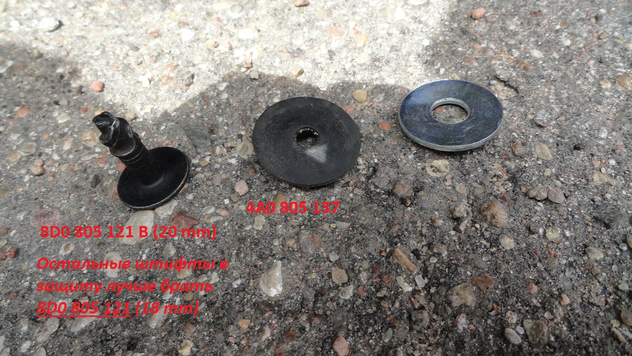

P.S. В свое время заказал на экзисте два штифта 18мм и 20мм, чтобы определить какие нужны, 20мм не сильно подошел, дозаказал 18-ые. Вот и 20-ый пригодился
