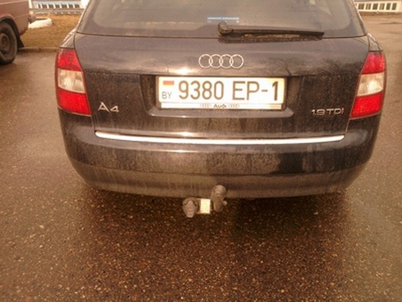

Коллеги, кто ставил себе фаркоп, скажите на сколько это трудоемко? есть ли выходы проводов или нужно протягивать самому? нужно бампер резать? если кто может, то выложите фото как это в результате выглядит? зарезы видны?

Объём работы приличный. Нужно снимать обшивка багажника с обеих сторон,а также отворачиваешь крепление бампера в арках колёс с зади . снимаешь боковины с защёлок, чтобы снять бампер. отворачиваешь по три гайки к на крыльях, затем в торце багажника подве гайки на креплении бампера и снимаешь, а дальше всё элементарно из багажника отворачиваешь по два болта в лонжеронах, достаешь траверсу бампера. вместо ее ставишь фаркоп и уже заворачиваешь по три болта в лонжерон , правда чтобы завернуть третий болт в левый лонжерон нужно снимать глушитель, я этот болт незаворачивал. Проводку подключал под левым поворотником, кроме правого поворота. Если фаркоп оригинал то вырезается немножко в нижнем спойлере, что практически ничего невидно.

Niki, супер! большое спасибо за разъяснение и фото! :good:
