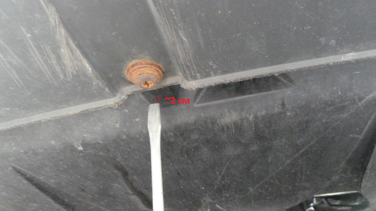

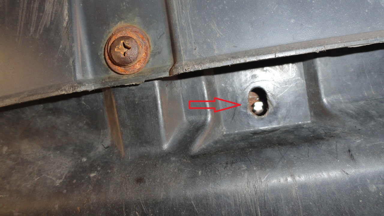

Одна из причин уменьшения дорожного просвета защиты картера
Сообщение Stimpack » 18 июн 2013, 14:54

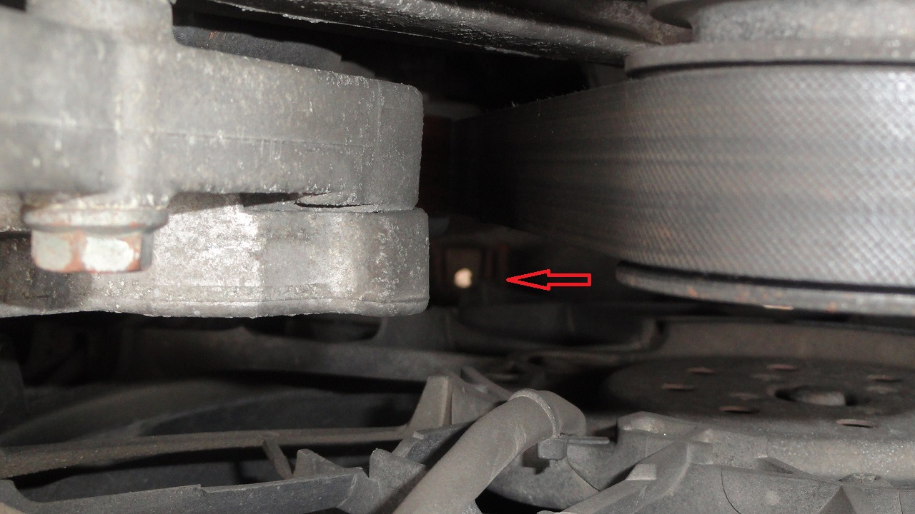

Случайно обнаружил "свободную" лягушку копаясь в подкапотном пространстве
лягушка (вид сверху)
расположена чуть глубже первой линии креплений защиты (вид снизу)

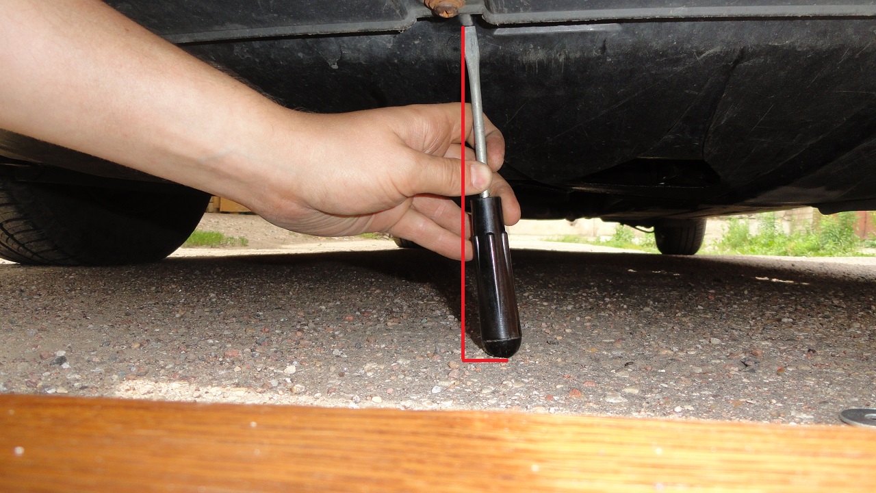

Вкрутил недостающий штифт - передний уровень поднялся примерно на 2.5см, середина соотв. на ~1.2см
просвет до...
просвет после...

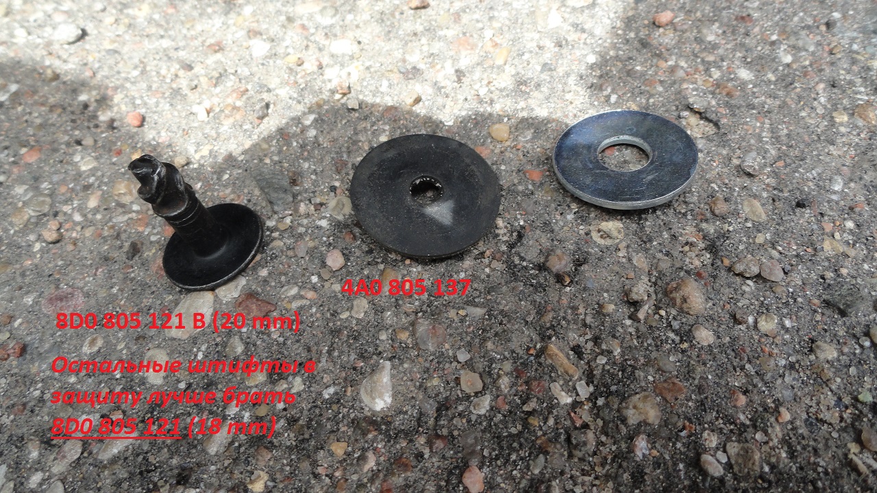

 Каталожные номера штифтов и резиновой шайбы
Штифт с резиновой шайбой
P.S. В свое время заказал на экзисте два штифта 18мм и 20мм, чтобы определить какие нужны, 20мм не сильно подошел, дозаказал 18-ые. Вот и 20-ый пригодился :cannabis:
