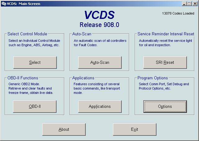

была сегодня еще одна попытка сегодня этого шнурка...
vagcom пытаюсь использовать с самого сайта где покупал... там есть ссылка для скачивания.
внутри инсталяха которая сама типо ставит и дрова кабеля и vagcom 908.0 англ без кряка.
разъем черный на нем написано золотистыми буквами:
" vag908 dual-K &CAN <->USB vag/iso Interface "
светодиод крупный матовый 2-цветный
вобщем пробовал сегодня к отцовой С4 через 2х2 из той же посылки
пока итог такой: vag-com в режиме тест говорит что кабель видит интервейс находит(и то как-то не всегда) но типа авто неподключено...
ну и соотв блоки тоже не видит..... пока хочу попробовать всетаки машину посвежее... сразу с большим разъемем...

Azver, не поверишь, но у меня пока такая же фигня с тремя кабелями - прогой кабель тестируется, но когда подключаешь к авто, пишет не подключен. Пробовал на разных авто: шкода, фольц, ауди.
Единственное у меня на кабеле написано Vag-Com 912 и прогу я попросил под него у китайцев v 912.0. :?

Паша писал(а):Azver, не поверишь, но у меня пока такая же фигня с тремя кабелями - прогой кабель тестируется, но когда подключаешь к авто, пишет не подключен. Пробовал на разных авто: шкода, фольц, ауди.
я выловил на eBay какой-то за $2-3, с доставкой $13. Сначала подключился, потом начало писать то же самое "не подключен". Но иногда все же подключался. Искал закономерности, в итоге пришел к тому, что перед подключением стираю драйвер, подключаю, находит новое устройство, указываю на драйвера с флэшки. Работает...

Юрась, Юра 80, Stimpack, Trace, испытания наконецто увенчались успехом :yahoo: Как говорится "дело было не в бобине..." Заработало все с правильной прогой vcds 912, которую любезно на почту прислал Паше из китая продавец кабельков. Паша спасибо :hi:

Кстати, совсем забыл написать самое главное - перед установкой программы нужно почистить систему каким-нибудь сторонним unistaller'ом и удалить ранее установленные драйвера для кабеля. Именно из-за этого у меня не работал кабель на правильной программе.

Сообщение Azver » 14 июл 2010, 13:36
Паша писал(а):драйвера все Росс-Теч, но скорее всего они разных версий или под разные проги. Как только все вычистил сразу
Спасибо ПАШЕ за консультацию :hi: . По его наводке и после консультаций с ним тоже пришлось пообщаться с продавцом....
И мне тоже выслали сегодня версию 908.1 Вечером пойду пробовать... как раз пасатик B6 нарисовался.... :D .
Добавлено спустя 9 часов 51 минуту 38 секунд:
Все пошло.
Вставил кабель, в Диспетчере устройств удалил драйвера кабеля и достал его.
Перезагрузился(на всякий случай), поставил полученное ПО версии 908.1 и все заработало.... :so_happy:
