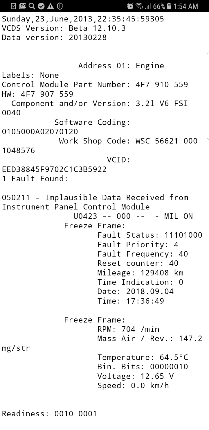

Обсуждение диагностических ошибок, считанных с помощью VAG-Com
Здраствуйте, подскажите пжлста.
Хотел сбросить service interval,раньше был vcds, потерял, купил шнурок из китая vag can pro, после нескольких неудачных попыток вылезла ошибка u0423 "050211" implausible data received from instrument cluster и пропал круиз контроль. Надпись service interval, c панели приборов так и не ушла.
На сколько я понимаю, этот шнурок мог изменить значения в каких-нибудь адаптация (мне кажется в 17-м блоке, т.к. сброс интервала происходит там, но ошибку выдает в 01, блоке мотора), попытка сброса интервала была в автоматическом режиме, по выбору марки и модели.
Сейчас vcds есть, ошибка постоянная, при удалении выскакивает вновь.
Service надпись скинул при помощи" vcds SRI Reset", как и раньше.
Кодировка в блоке мотора осталась та же ( 0105000a02070120 проверил по старым файлам autoscan до ошибки. Мозги: 4F7 907 559
Подскажите что это может быть, может я не в ту сторону смотрю?

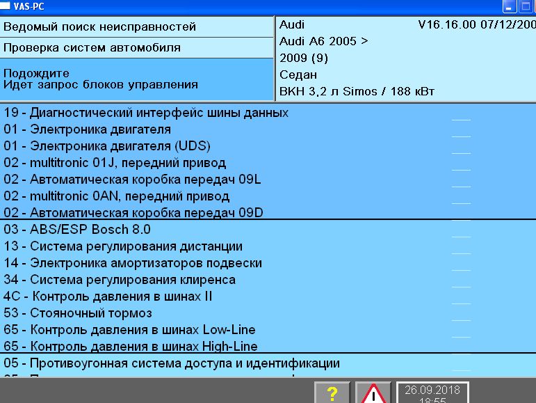

Приобрел я 5054, считал ошибки. На самом деле этот шнурок лучше Васи.
была ошибка по mmi, натыкал чего-то в инженерном меню, шнурок помог разобраться, а вот по моей ошибке 0423 пишет " подключите диаг. Устройство 5051" . Что-то с can шиной.
Подскажите если кто знает, как ее продиагностировать?

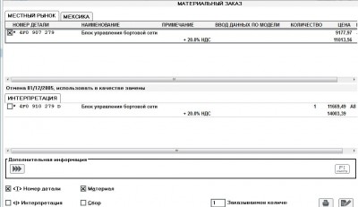

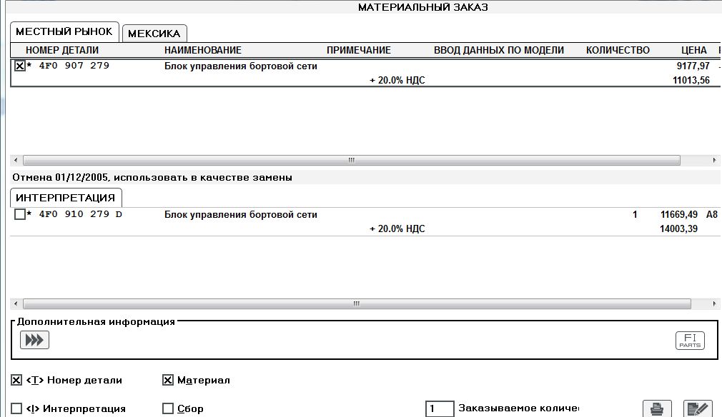

На разборках этих блоков много от 20 до 50 уе.
Правда с буквой D не нашёл
Защиту компонентов скорее всего нужно будет снимать?
