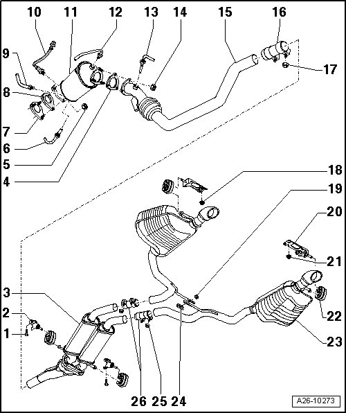

VAG-COM_rus (от MEN)
ошибка 005213
Отправлено спустя 3 минуты 21 секунды:
Где находится датчик температуры отработанных газов 3 на двигателе 2,0 ТДИ 20007 года
- Сообщений: 19168
Обсуждение диагностических ошибок, считанных с помощью VAG-Com
егорка, на картинке №13:
Ошибка такая: 005213 (P145D) - Датчик температуры после противосажевого фильтра - G527: Закорочено на плюс?
Прежде чем снимать датчик и менять на новый необходимо проверить целостность проводки и разъема на нем.
1. Для демонтажа датчика достаточно снять нижнюю пластиковую звукопоглощающую защиту. Разъединить разъем и накидным ключом на 17, предварительно продев через него разъем с кабелем, открутить датчик. Для того чтобы разъем пролез в отверстие ключа необходимо срезать на разъеме выступ 2х3 мм. Сопротивление датчика при температуре + 20 градусов примерно 220 ом.
2. Перед установкой нового датчика желательно обновить резьбу в трубе метчиком 14х1,5мм, учитывая наличие ступеньки-сужения внутри отверстия на которое опирается датчик.
3. Смазать резьбу датчика термоустойчивой пастой G052112A3 и закрутить датчик моментом 45 Нм.
4. Подсоединить разъем, стереть ошибки.
Прилагаю официальную инструкцию от производителя:
