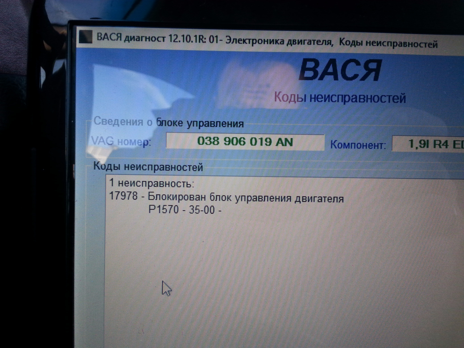

[Вчера на трассе пропала тяга и загорелась спиралька с аккумулятором.После спокойно завелась но пару минут траяслась на холостых обороты при этом не пригыли.Выдало такие ошибки.Старые ошибки из предедущего поста не удалял еще.Может кто подсказать из за чего такое могло произойти.Акум стоит оригинальный по предедущий владелец сказал что менял его.
Воскресенье,25,Октябрь,2015,19:52:19:10074
ВАСЯ Версия: диагност 10.6R
Версия данных: 20100630
Шасси: 4F0
Список: 01 03 05 07 08 09 0E 15 16 17 19 37 42 46 47 4F 52 53 55 56
61 62 69 72 76
VIN: WAUZZZ4F66N161946 Пробег: 233740km/145239miles

Адрес 01: Электроника двигателя Label: 059-910-401-BPP.clb
Part No SW: 4F1 910 401 HW: 4F0 907 401 C
Компонент: 2.7L V6TDI G000SG 0020
Ревизия: --H02--- Серийный номер:
Кодировка: 0011322
Мастерская #: WSC 02334 785 00200
VCID: DABF165B6C77
2 Найдены неисправности:
005715 - Считать данные из памяти неисправностей блока управления ABS
P1653 - 002 - нижнее предельное значение не достигнуто - Непостоянно
Стоп-кадр:
Статус неисправности: 00100010
Приоритет неисправности: 0
Частота неисправности: 1
Пробег: 232548 km
Отсчет времени: 0
Дата: 2015.08.31
Время: 17:26:53
Стоп-кадр:
Об/мин: 1470 /min
Крутящий момент: 148.2 Nm
Скорость: 10.1 km/h
Раб-й цикл: 22.9 %
Напряжение: 13.15 V
Бин.биты: 00101000
Крутящий момент: 273.0 Nm
004162 - Питание форсунки(-ок) В: сбой в электрической цепи
P1042 - 005 - отсутствует или неверные настройки / адаптация - Непостоянно
Стоп-кадр:
Статус неисправности: 00110101
Частота неисправности: 2
Пробег: 233163 km
Отсчет времени: 0
Дата: 2015.09.20
Время: 17:55:20
Стоп-кадр:
Об/мин: 2436 /min
Крутящий момент: 413.4 Nm
Скорость: 57.1 km/h
Кол-во впрыска: 46.7 мг / ул
Напряжение: 13.91 V
Давление: 1150.2 bar
Температура: 26.1°C
Готовность: 0 0 0 0 0

Доброго времени суток, Одноклубники! На днях столкнулся со следующей проблемой: ездил в Брестскую область, туда доехал отлично, собрался выезжать обратно, завелся проехал около километра и остановился, чтобы купить прессу (авто заглушил). Купил газету, сел в авто, завел и поехал, при этом на приборку не смотрел, но через километр - полтора увидел мигающую спиральку свечей накала, автомобиль при этом вел себя как обычно - разгон, работа двигателя и т.д. Ссыканул конечно, остановился. Загуглил, говорят стопы проверить:), проверил все гуд...Завел, спиралька погасла и не мигала. Проехал около 450 км с остановками до Минска - проблема не повторилась. Ни динамика, ни что либо другое (по крайней мере по моим ощущениям) не поменялось, на обгон шла резво...в общем в штатном режиме. Это было 4.12.2015г., на выходных тоже ездил и ничего не появлялось. Сегодня добрался до компьютера и почитал на ошибки. Выдало одну единственную ошибку:
17978 - Блокирован блок управления двигателя
Р1570 - 35-00 -
Ошибку удалил, заглушил, завел - пока не появилась. Не могу утверждать, что спиралька и ошибка взаимосвязаны, т.к. не читал машинку уже давно, т.к. не было необходимости, только сбрасывал интервалы. Машинка Ауди А4 Б5 1.9 AJM.

Сообщение Паша » 07 дек 2015, 16:39
ecstasy писал(а):Источник цитаты Загуглил, говорят стопы проверить:), проверил все гуд...
Упал под стол! :ha-ha-ha: :laugh_NG: :thumbsup2_NG:
По ошибке - ЭБУ был заблокирован по сигналу иммобилайзера. Просто глюк скорее всего. Если повторится, то будем разбираться.

Сообщение ecstasy » 08 дек 2015, 12:04
Пока проблема не повторяется, ну и слава Богу. А по поводу стопаков тоже сразу поржал, но изучив форумы, многие ссылаются на нерабочую лягушку стоп-сигналов, а поскольку не силен в данной теме, то естественно проверил стопы:) Ну плюс к этому до Минска мне оставалось 450 км, поэтому в данной ситуации я бы даже с бубном потанцевал вокруг машинки, лишь бы доехать домой:)
Отправлено спустя 7 минуты 16 секунды:
Мне казалось, что нерабочий иммобилайзер не то что не даст проехать пару километров - он и тронуться не даст. Вот сейчас припоминаю, что после остановки я сел в машину и, не дожидаясь пока погаснут лампочки, завел машину и поехал. Может из за этого? Обычно дожидаюсь, пока погаснет индикатор иммо.
Сообщений: 1998
Обсуждение диагностических ошибок, считанных с помощью VAG-Com
Сообщение Gater » 08 дек 2015, 12:13
ecstasy писал(а):Источник цитаты нерабочий иммобилайзер не то что не даст проехать пару километров
Совершенно верно, Паша выше написал, что это был глюк
