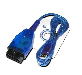

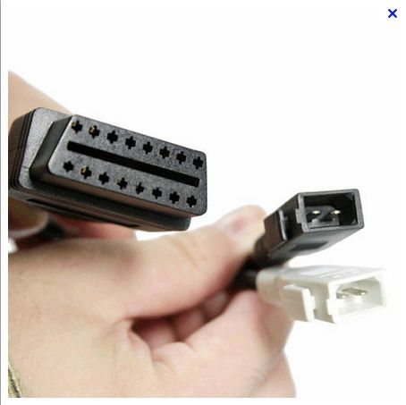

Здраствуйте всем! Подскажите плиз какой кабель нужно для считывание (устранение) ошибок для Ауди 100 С4 2,8I AAH 1991 г. и для Ауди 80 В4 2,0 моно 1991 г и какой программой пользоваться? :unknown: Нужен только кабель, ноут, прога или еще что-то?

Меня интересует какой кабель нужно именно мне чтоб подошел на 100 С4 и 80 В4, нужны ли переходники, а то я еще зеленый в этих вопросах
Сообщение Юра 80 » 10 авг 2012, 12:06
подключается под капотом, в блоке предохранителей, черный и белый разъем
адаптер
и переходник

Берите KKL(оный идет с ПО) с переходником 2+2 , прочитайте хотя бы инструкцию к работе vag com и вперед к постижению мастерства диагностики ;)

А для чего предназначен 3 разьем синего цвета?
нужен ли он мне?

Juk писал(а):нужен ли он мне?
кто ж правду скажет? :hahaha:
белый и черный - точно нужны

Juk писал(а):3 разьем синего цвета
в него вставляется переходник :jokingly:

Вопрос чтоб убить наповал какой кабель лучше брать с ком портом или USB?
Есть в них разница или нет?
SAE-12
Сообщений: 902
Авто: А-3
Сообщение SAE-12 » 10 авг 2012, 14:01
Juk писал(а):Вопрос чтоб убить наповал какой кабель лучше брать с ком портом или USB?
Интересно, найдешь ли ты сейчас ком порт в новых ноутбуках.
Когда только начинал, для подключения пришлось тощить весь компьютер в машину. :) Было весело и серьезно.
Ком порт по закону лучше, но хватает и USB

у меня есть кабель (переходник) от ком порта к USB так что с проблемой подключения к ноуту не должно быть

Juk писал(а):(переходник) от ком порта к USB
Масло масленное получается, в любом случае подключение идет через USB порт, зачем лишние провода? берите с USB там полюбому будет виртуальный COM
Сообщение Юра 80 » 10 авг 2012, 15:01
они не шибко правильно работают. Тестил когда-то давно, в те времена, когда SAE-12 комп в машину тягал - 5 разных - разных же производителей - ни один не работал правильно.

Юра 80 писал(а):они не шибко правильно работают. Тестил когда-то давно, в те времена, когда SAE-12 комп в машину тягал - 5 разных - разных же производителей - ни один не работал правильно.
:plusviens: Сейчас немного лучше стали делать, но все равно немного глючат.
