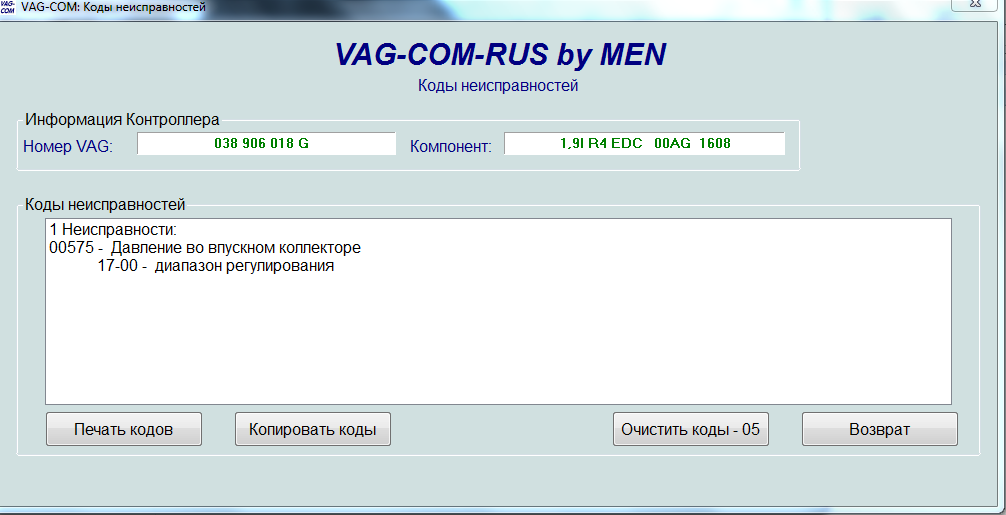

Всем доброго вечера! Стал замечать что периодически пропадает тяга в авто. Как буд-то выхлопную трубу заткнули. Вот что показал Vag Com.
Подскажите пожалуйсто что это такое.
Сообщение DIA » 11 апр 2013, 22:52
buntov писал(а):что это такое.
Это заданное давление эбу двигателя и давление выдоваемое турбиной очень сильно отличаются , причины, турбина, клапан 75, дырки на впуске, датчики давления наддува и атм давления врут, первым делом проверить все вакумные шланги на упр клапана.
Сними показания в 11 группе изм величин 2 окно заданное и 3 окно исполненное, процедуру выполнить так, двигатся на 3 передаче при 2000об нажать педаль газа 100% при 3000об снять показания, показания не должны отличатся более чем на 100мбар. Обязатаельное условие 2 механик.

Сообщение buntov » 12 апр 2013, 08:57
DIA, awson, мужики спасибо что откликнулись. Сегодня полажу под капотом визуально осмотрю патрубки. Со вторым пилотом конечно посложнее. На выходных напригу отца и сниму показания. Только вот меня смущает что тяга пропадает периодически и возможно когда буду снимать показания она как раз появится.
