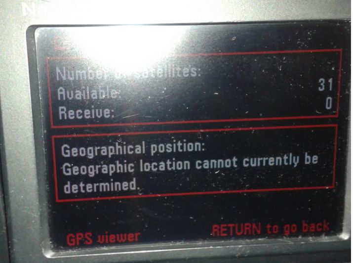

В последнее время стала появляться ошибка:
Address 37: Navigation Labels: Redir Fail!
Part No: 4B0 035 192 M
Component: RNS 4.1 H06 BNO 0102
VCID: 2756E718EF6B
1 Fault Found:
00862 - Antenna for GPS Navigation (R50/R52)
44-00 - Short Circuit

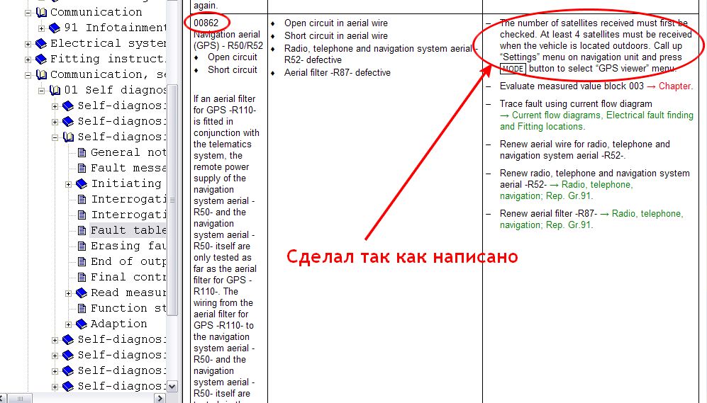

Сделал так как написано в ELSA:
В общем, доступно 31 спутник, но ни от одного не получен сигнал и географическое положение не может в настоящее время быть определено,раньше положение чётко определялось и компас работал правильно :unknown:
Может кто знает куда в первую очередь смотреть, а то в интернете инфы практически нет.

Сообщение Интелегент » 27 ноя 2012, 11:34
Сергей73 писал(а):Сделал так как написано в ELSA:
А вот это делал?
Что пишет тут.
А север юг он может и не по антене принимать там стоит датчик магнитного поля, но скорее всего он взаимодействует с GPS.

Сообщение Сергей73 » 27 ноя 2012, 12:30
Интелегент писал(а):Что пишет тут.
Это я видел, только ноутбука под рукой пока нет :(
Да и вообще зачем эта херня нужна, баловство тут у нас.
У нас тут до Европы 2 метра :D , а там навик как раз и будет полезен. Да и не люблю когда что-то не работает :yes:

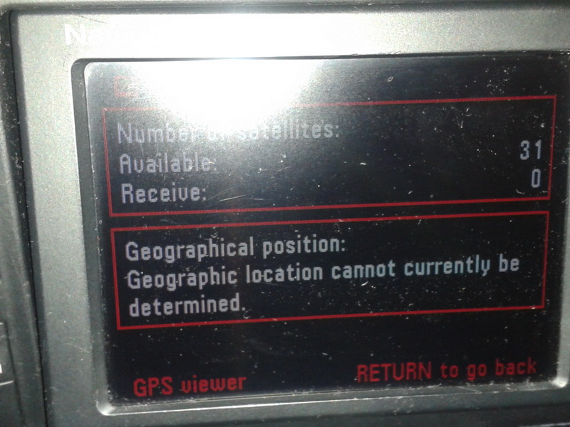

Сообщение Сергей73 » 28 ноя 2012, 09:32
Интелегент писал(а):надо посмотреть что там напишет ваг.
Ваг ком в 003 группе пишет, что антенна GPS - короткое замыкание :sorry:
Стёр ошибку - к.з. не пропало, но всё опять стало работать. Пока ехал на работу и компас правильно показывал и навик правильно показывал направление, маршрут, километраж через Польшу до Дрездена (его ещё немец указал в настройках). Пока ехал залез в настройки, а там та же картина:
А эта ошибка никак не связана с данной проблемой?
