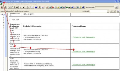

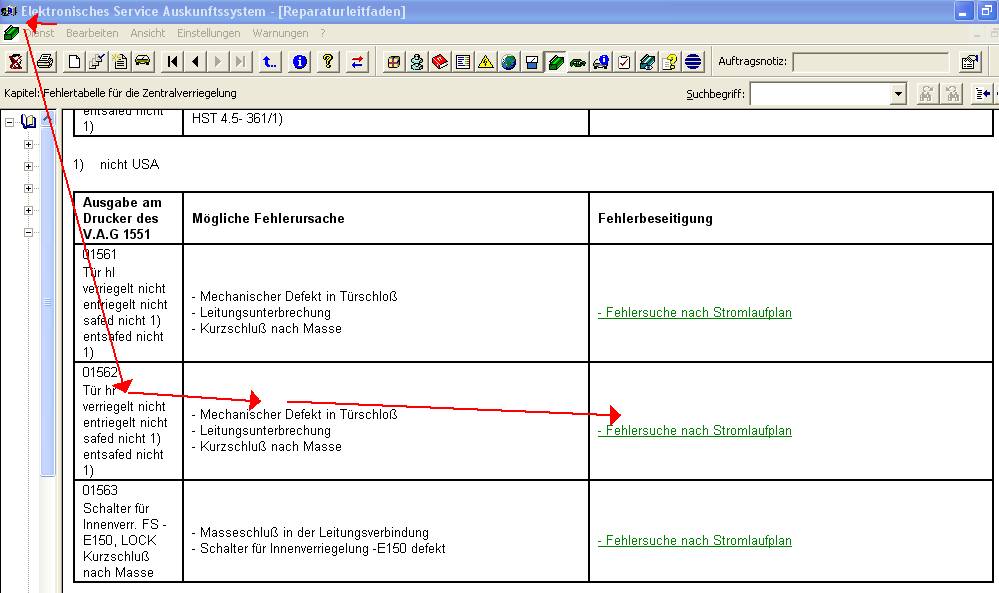

У вас ощибки есть вот и действуйте согласно таблицы устранения по каждому номерочку ошибки.
Просветите плиз что это есть за таблица такая и где ее смотреть.
Добавлено спустя 3 минуты 13 секунд:
mski, конечно мыл :)
Сообщение Юра 80 » 07 мар 2012, 10:37
Sir-ss писал(а):то это есть за таблица такая
парой сообщений выше ссылка была - почему бы не посмотреть? И - предложил бы - всю ветку (тут всего 12 страниц-то :)) прочитать. Куча вопросов отпадет. ;)
Sir-ss
Сообщений: 49
Зарегистрирован: 13 сен 2010, 15:39
Авто: A6C5 1.9 TDi AVF
Сообщение Sir-ss » 07 мар 2012, 10:52
спасибо за наводку, тем и займусь :oops:
Сообщение DIA » 07 мар 2012, 18:23
Sir-ss писал(а):Просветите плиз что это есть за таблица такая и где ее смотреть.
Да не вопрос, в программе эльза выбираешь Eigendiagnose Zentralverriegelung находишь свою ошибку и устраняешь делов то.
Sir-ss
Сообщений: 49
Сообщение Sir-ss » 11 мар 2012, 08:50
DIA писал(а):Да не вопрос, в программе эльза выбираешь Eigendiagnose Zentralverriegelung находишь свою ошибку и устраняешь делов то.
Мерси большое за подсказку, а то я только недавно эльзой начал пользоваться и о такой функции не ведал :thanks:

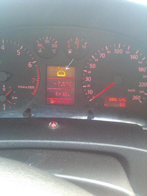

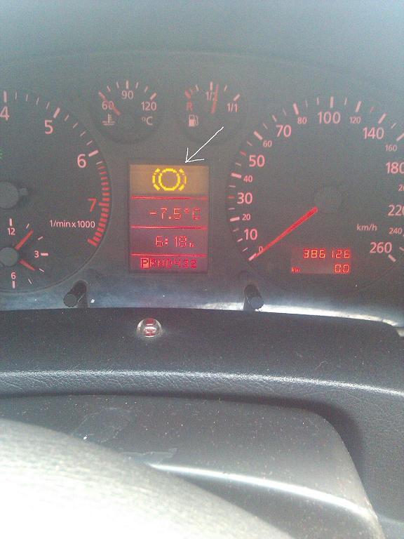

ошибки с дисплея
Сообщение masrur » 16 мар 2012, 20:38
всем привет пожалуйста подскажите какими кодами убрать эти (омыватель и тормоза) ошибки с дисплея панели приборов ато мигают и мигают или далше искат проблемы . колодки и моторчик омывателя фар поменял . Пользуюсь OBD-2 прога VAG-COM-311 ЗАРАНЕЕ СПАСИБО. :thanks:
